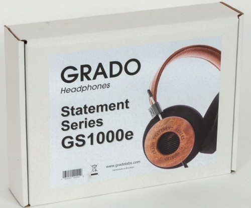

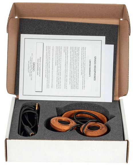

Przyjemność inna niż zwykle zaczyna się od opakowania. Bierzemy do ręki pudełko z Grado Statement GS1000e, jakie można kupić na poczcie za 10 zł, i proszę nie mówić, że na poczcie są tylko szare, a to jest białe.
Na poczcie też są białe. Na pudełko naklejono kartkę z symbolem, zdjęciem, kodem kreskowym, adresem strony www.gradolabs.com i napisem "Handmade in Brooklyn".

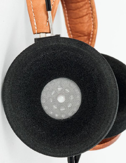

Duża poduszka z pianki jest od środka wyprofilowana w stożek, przetwornik jest chroniony perforowaną płytą.
W środku wyściółka wycięta z szarej gąbki, kartka gwarancji z ogólnymi zasadami użytkowania słuchawek Grado (w tym słynną już wskazówką o konieczności rozginania pałąka) i niebieska kartka "Celebrating Over 60 Years of Tradition!".
A więc kolejny jubilat; w szkole jak się trafiło dwóch tego samego dnia, to się można było najeść cukierków. A tutaj żadnych. I żadnych informacji o samych słuchawkach.

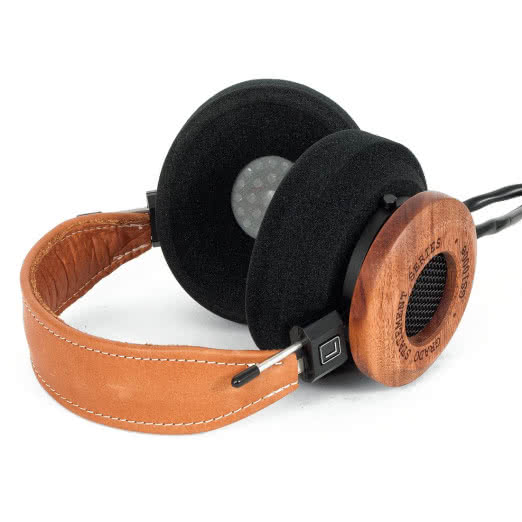

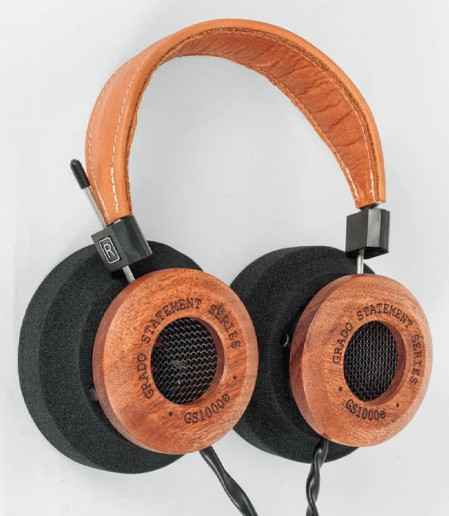

Grado Statement GS1000e faktycznie są kwintesencją stylu Grado. Wszystkie modele firmy to konstrukcje otwarte, a ich lepsza połowa (można też powiedzieć, że wszystkie, oprócz sześciu modeli najliczniejszej serii Prestige) ma elementy z naturalnego drewna, w formie pierścienia, z tyłu muszli.
Jest to oryginalne o tyle, że naturalne drewno, spotykane w ogóle rzadko, ma większe znaczenie w słuchawkach zamkniętych, gdzie tworzy komorę rezonansowo-wytłumiającą, więc jego właściwości mechaniczno-akustyczne mają oczywisty, "zwrotny" wpływ na działanie przetwornika i brzmienie.
Trudno jednak zaprzeczać, że materiał, z jakiego wykonano "ramę" w konstrukcjach otwartych, też zaznacza swój charakter. Ciekawym przypadkiem są, wspomniane już, najdroższe PS1000e - one również mają pierścienie z mahoniu, lecz ukryte wewnątrz i połączone z zewnętrznymi pierścieniami aluminiowymi, na dodatek chromowanymi.

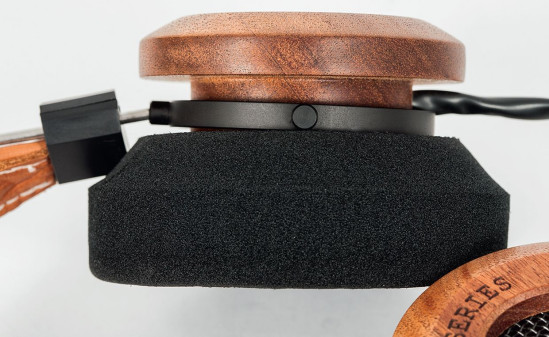

Modele Statement mają mahoniowe pierścienie wyraźnie większe niż modele Reference, największe są w GS2000e - to już więcej niż kwintesencja, to już potęga stylu Grado.
Producent podkreśla, że znaczenie ma nie tylko sam fakt użycia drewna w określonym gatunku, ale też dopracowany kształt i wciąż doskonalony sposób jego obróbki.
Wręcz "żywe" drewno, na szczęście niepolakierowane na wysoki połysk, wygląda surowo i trochę rustykalnie, ale wiarygodnie, i może uruchamia wyobraźnię, że brzmienie będzie podobnie naturalne. Jeszcze bardziej frapujące, chociaż mniej imponujące, są poduszki.
Tu, gdzie inni konstruktorzy wymyślają niestworzone (wcześniej) rzeczy - wysublimowane profile, gąbki z pamięcią kształtu, obszycia z różnych rodzajów skór i mikrofibry - Grado założyło prymitywny pierścień ze "zwykłej" gąbki, niepamiętający żadnego kształtu, poza swoim własnym, niczym niewykończony, wycięty od wewnątrz w stożek - i to wszystko.

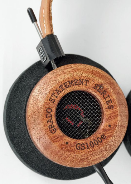

Pierścienie z drewna mahoniowego są zasadniczą częścią muszli, a ich właściwości mają wpływ na brzmienie.
Jest w tym jednak pewna metoda: wokół ucha ma powstać jak największa przestrzeń, co ma stworzyć zarówno najlepsze warunki akustyczne, jak i zapewnić komfort.
W dodatku poduszki przylegają bardzo lekko, co odsuwa problem średniej przyjemności kontaktu z surową gąbką. "Ucieczka" ciśnienia tą drogą jest wkalkulowana w zaplanowane brzmienie.

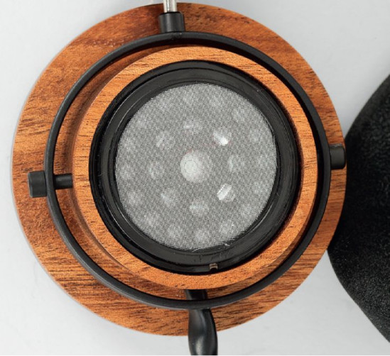

Grado Statement GS1000e - przetwornik
Kierunek promieniowania przetwornika nie jest zmieniony względem klasycznego, prostopadłego do płaszczyzny muszli (we współczesnych konstrukcjach oś często jest skręcona lekko do tyłu, aby dźwięk dobiegał trochę bardziej z przodu).
Duży, 50-mm przetwornik znajduje się za perforowaną blaszką (ok. 25 otworów, największy w środku). Pałąk Grado Statement GS1000e jest wewnątrz stalowy (7-mm blacha, całkowicie obszyta jasnobrązową skórą), wpuszczony w plastikowe obsady prętów regulacyjnych, które mogą się przesuwać, jak też obracać.
Do tych prętów przymocowano widelce, na których niewielką ruchomość mają jeszcze same muszle, więc w sumie są cztery miejsca "swobody". Muszle można wykręcić na zewnątrz. Widelce wydają się metalowe (oksydowane na czarno). Oznaczenia kanałów są wyraźnie widoczne.

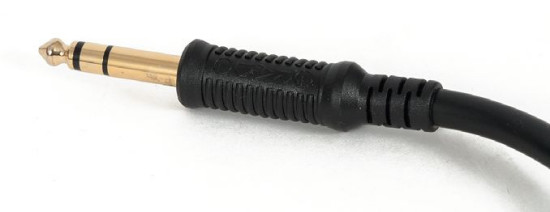

Zarówno krótki (2-metrowy) odcinek kabla wychodzący wprost ze słuchawek, jak i prawie 4-metrowy przedłużacz są zakończone 6,3-mm wtykami.

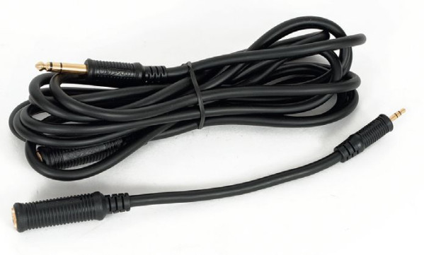

Grado Statement GS1000e - dołączane kable
W komplecie dostajemy aż trzy kable, jednak ich zestaw jest specyficzny (jak i wszystko). Kabel nie jest (całkowicie) odpinany, to znaczy 2-metrowy odcinek (w bardzo grubej izolacji), zakończony dużym "jackiem", wychodzi wprost z muszli, co pewnie spotka się z krytyką, jako że dzisiaj obowiązują inne standardy w słuchawkach tej klasy, chociaż sytuacja nie jest jednoznaczna - drugim kablem jest przedłużacz 3,7 m, a trzeci jest najkrótszy - to funkcjonalnie przejściówka z dużego "jacka" na mały.
Nie ma żadnego sterowania (ale to nie jest zarzut, nie wszystko musi "się kłaniać" smartfonom), chociaż impedancja jest przyjazna dla sprzętu przenośnego - 32 Ω.
Producent chwali się (i jest czym, jeżeli to tylko prawda), że zbieżność charakterystyk przetworników obydwu kanałów utrzymuje się w granicy 0,5 dB - to znacznie ważniejsze niż w przypadku kolumn głośnikowych, bowiem tam na charakterystyki i tak wpływają warunki akustyczne pomieszczenia (zawsze trochę inne po każdej stronie), a w słuchawkach wszystkie różnice między kanałami słychać jak na dłoni.
W komplecie jest jednak przejściówka z dużego jacka na mały jack (na zdjęciu obok przedłużacza).

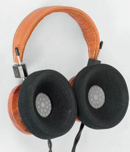

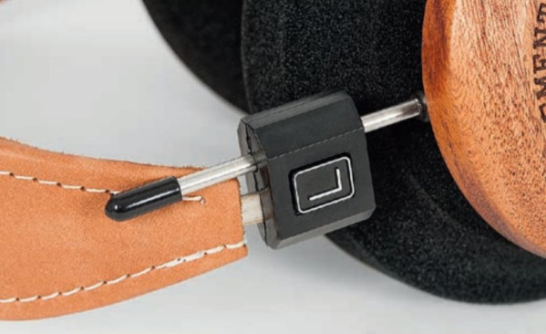

Wysunięcie i obrót muszli w płaszczyźnie poziomej odbywa się w mechanizmie najprostszym z możliwych. Rozsunięcie muszli to po prostu kwestia elastyczności stalowego pałąka (jego mały fragment widać między skórzanym obszyciem a plastikową obudową zawiasu).
Jednak nikt chyba nie kupi butów od razu niewygodnych, dając się przekonać, że "się rozejdą". Tak też nie kupujmy brzmień, które się nam nie podobają, licząc na cudowne efekty wygrzewania (w całej jego złożoności), które są możliwe, ale niegwarantowane.
Zestawianie high-endowych słuchawek z butami może się wydawać obrazoburcze, ale posunę się jeszcze dalej, do czego prowokuje kontakt z Grado. Otóż porównałbym je nawet nie do butów, ale do kapci - wygodnych, lekkich, miękkich, absolutnie pozbawionych kompetencji "wyjściowych", domowych kapci.
Na razie odnoszę się tylko do komfortu i sposobu noszenia, ale warto nad tym chwilę się zatrzymać, bo sytuacja jest unikalna i na pewno będzie miała duży wpływ na samopoczucie użytkownika.
Tych słuchawek niemal w ogóle się nie czuje; o ile T-1 Beyerdynamica są w kontakcie bardzo przyjemne (mięciutki welurek), a Elear Focala (wziąwszy pod uwagę ich wielkość i masę), zaskakująco wygodne, to Grado Statement GS1000e jakby ich nie było.
Aha, jest jeszcze oś, na której muszle obracają się w płaszczyźnie pionowej.
Może się wydawać, że zaraz spadną z głowy, ale nie spadają. Jednak ich położenie ma duże znaczenie dla brzmienia. Ich poduszki nie mają dopracowanych kształtów, nie ustawiają muszli i przetworników względem ucha w jakkolwiek przemyślany i przewidywalny sposób, również nie izolują od świata zewnętrznego, mimo że są to słuchawki formalnie dookołauszne, to kontakt poduszek jest śladowy.
Wygoda jest więc wyjątkowa, ale i względna, żadne zmęczenie nam nie grozi, jednak trzeba znaleźć najlepsze ustawienie muszli względem ucha, a potem siedzieć spokojnie.
Do zmian brzmienia uzyskiwanych tym sposobem jeszcze wrócę. W najbardziej prawdopodobnej pozycji muszli (przy pełnym komforcie fizycznym) Grado grają bardzo otwarcie, ekspansywnie, żywiołowo, łącząc dynamikę i soczystość Focala z mocniejszym doświetleniem wysokich tonów, jakie znamy z wielu słuchawek
