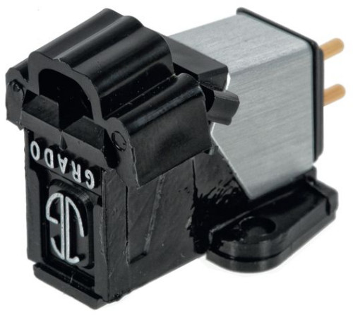

Wykonanie Przedstawiciel nowej generacji wkładek Prestige, zachowuje surowy wygląd poprzedników, wprowadza zmodyfikowany układ elektroniczny z systemem podwójnych magnesów.
Funkcjonalność Dość wysoki poziom napięcia (5 mV), niska wartość rekomendowanego nacisku (1,5 G). Ciasna osłonka wymaga ostrożności. Możliwość wymiany igły.

Wkładka jest smukła, zwłaszcza obok pękatego Goldringa E3. Obudowę wykonano z ciemnego tworzywa, "odwłok" jest srebrny. Różnice konstrukcyjne pomiędzy poprzednią serią Prestige a generacją 2 producent opisuje dość oszczędnie. Posłużono się nowym materiałem do wykonania cewek, miedzią wysokiej czystości, wcześniej użytą w topowej linii wkładek Lineage Series.
Modyfikacja układu elektrycznego to w tym przypadku bardzo dobra wiadomość. Nie tylko daje realną nadzieję na polepszenie właściwości brzmieniowych, ale również zniwelowanie niedoskonałości towarzyszacej poprzedniej generacji Prestige - w niektórych przypadkach i konfiguracjach powstawał trudny do usunięcia przydźwięk.

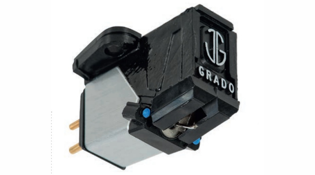

Wkładki z gamy Prestige wyglądają niemal identycznie, model Blue 2 poznamy po niewielkich, niebieskich "kapselkach".
Grado Prestige Blue 2 - igła
Grado posługuje się systemem podwójnych magnesów, starając się o ich niską masę. Igła ma wyrafinowany, eliptyczny szlif, wspornik złożono z czterech części w układzie, jaki producent określa mianem OTL (Optimized Transmission Line) i stosuje również w znacznie droższych modelach.
Osłonka igły wchodzi ciasno, przy manipulowaniu nią należy wyjątkowo uważać. Rekomendowana siła nacisku igły wynosi 1,5 G - jest więc relatywnie niska. Parametry elektryczne wpływające na dobór przedwzmacniacza nie odbiegają od normy. Wkładkę Grado Prestige Blue 2 podłączymy do dowolnego phonostage’a; nominalny poziom napięcia wyjściowego Blue 2 wynosi 5 mV.
