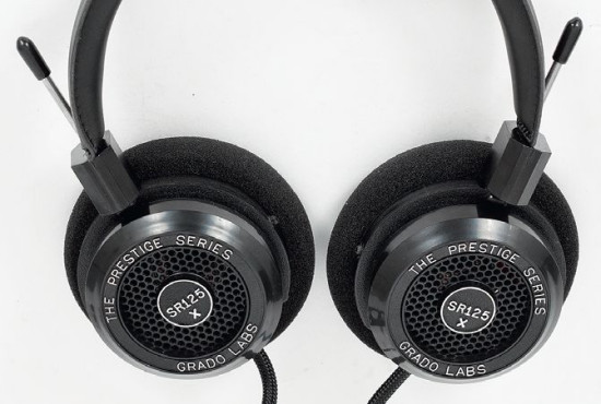

Grado SR125x - konstrukcja

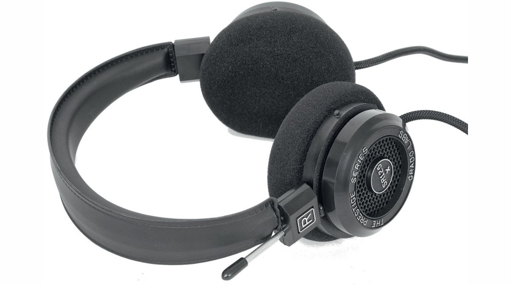

Od strony mechanicznej i wizualnej SR125x są doskonale znane. Tradycyjnie dla serii SR jest to konstrukcja otwarta; pomimo użycia "surowych" gąbek (bez obszycia skórą czy welurem) słuchawki fantastycznie leżą na głowie, niemal ich nie czuć.

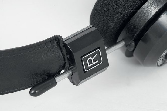

Pod względem tak rozumianego komfortu to jeden z liderów, chociaż patrząc na Grado SR125x, trudno w to uwierzyć. Być może tak dobre wrażenie (i wyważenie) wywołuje zmodyfikowana konstrukcja pałąka, który (od strony głowy) wypełniono bardziej pękatym materiałem. Regulacja nie została zmieniona, z widelców wyprowadzono okrągłe sztyfty, które przesuwamy w gniazdach przytwierdzonych do zakończeń pałąka.
Czytaj również nasze testy słuchawek bezprzewodowych
Mechanizmy regulacyjne wyglądają jak z poprzedniej epoki i wciąż okazują się bardzo wygodne.
Prymitywna, ale wygodna, lekka i precyzyjna. To połączenie pozwala też na obracanie muszli. Po maksymalnym rozsunięciu zostaje niewiele miejsca, osobnicy z największymi głowami powinni to sprawdzić osobiście.

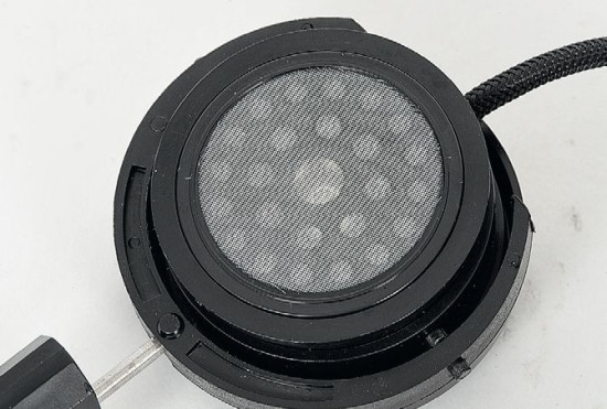

Grado SR125x - przetworniki
Modyfikacja przetworników polega na wzmocnieniu ich układów magnetycznych, a jednocześnie na zastosowaniu lżejszych cewek i zmianach w membranach (tutaj producent nie dzieli się szczegółami); ich średnica wynosi, tak jak poprzednio, 44 mm.
Według firmowej specyfikacji efektywność wzrosła o 2 dB, a impedancja z 32 do 38 Ω – jest wciąż najbardziej odpowiednia dla źródeł mobilnych.
