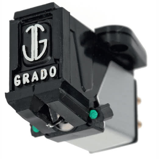

Grado Green 3 - budowa
Obudowa Grado Green 3 jest nieco wyższa od typowej, co warto mieć na uwadze weryfi kując geometrię (kąt VTA). Ciekawostką jest też układ styków sygnałowych; prawa sekcja została ustawiona nieco wyżej niż lewa, co ułatwia manewrowanie delikatnymi końcówkami przewodów.
Grado Green 3 ma igłę ze szlifem eliptycznym, konstrukcja Moving Iron nie stawia żadnych dodatkowych wymagań wzmacniaczowi, pracuje tak jak klasyczna wkładka MM.
Grado Green 3 ma igłę ze szlifem eliptycznym, konstrukcja Moving Iron nie stawia żadnych dodatkowych wymagań wzmacniaczowi, pracuje tak jak klasyczna wkładka MM, ale warto zwrócić uwagę na nieco wyższy niż zazwyczaj poziom napięcia wyjściowego - 5 mV (przy tym samym ustawieniu wzmacniacza Green 3 zagra więc nieco głośniej).
