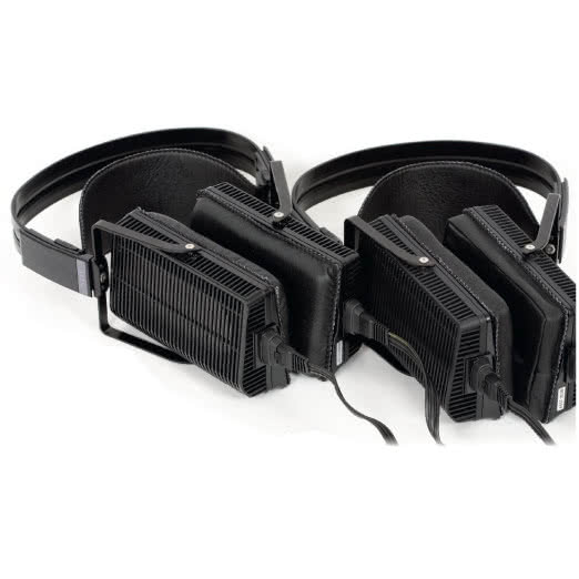

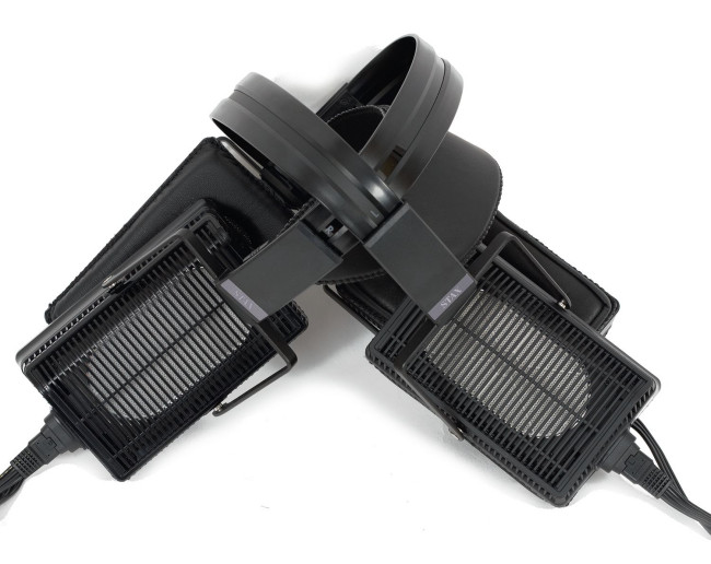

STAX SR-L500 MKII
Wygląd z poprzedniej epoki, prosta konstrukcja mechaniczna, ale najprawdziwsza technika przetworników elektrostatycznych. Wersja mkII ma aluminiowe widelce.

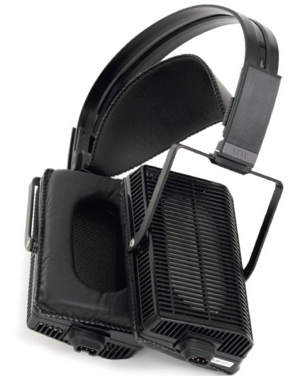

STAX SR-L700 MKII
Najdroższy model serii Lambda niewiele różni się od pozostałych (pady z naturalnej skóry). Solidna, oryginalna, chociaż mało urodziwa konstrukcja, ale i tak nikt w nich nie wyjdzie z domu.

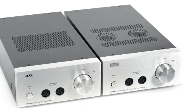

STAX SRM-400S
Solidna obudowa w klasycznym japońskim stylu. Układ elektroniczny całkowicie półprzewodnikowy. Zbalansowany tor sygnału, w związku z tym wejścia XLR (obok RCA).
STAX SRM-500T
Układ z lampami w sekcji wyjściowej, których obecność z zewnątrz zdradzają tylko małe wybrzuszenia na górnej pokrywie. Pozostałe elementy i rozwiązania jak w SRM-400S.

STAX SR-L500 MKII
Słuchawki elektrostatyczne wymagają bardzo specjalnego wzmacniacza i nigdy nie będą bezprzewodowe…
STAX SR-L700 MKII
Mimo że ich kształt wydaje się mało ergonomiczny, bardzo wygodnie i dostatecznie stabilnie leżą na głowie.

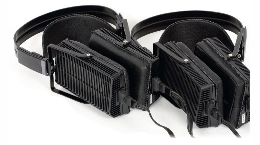

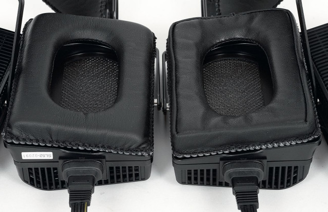

SR-L500 mkII i SR-L700 mkII rozpoznamy po różnych poduszkach (skóra sztuczna vs naturalna).
Zjawisko elektrostatyczne powoduje ruch spolaryzowanej membrany "w takt" zmian napięcia na elektrodach. Membrana jest bardzo lekka, impulsy elektryczne bardzo szybkie, więc ruch membrany również. Wymaga to jednak bardzo dużej precyzji wykonania wszystkich elementów i montażu.
Z tej zasady wynika jednak, że potrzebny jest układ elektroniczny wytwarzający bardzo duże napięcia. W głośnikach elektrostatycznych jest on zintegrowany w samych kolumnach, które podłączamy do typowego wzmacniacza; w samych słuchawkach nie może być zainstalowany, bo jest zbyt duży i ciężki, dlatego został zintegrowany z zewnętrznym wzmacniaczem słuchawkowym.

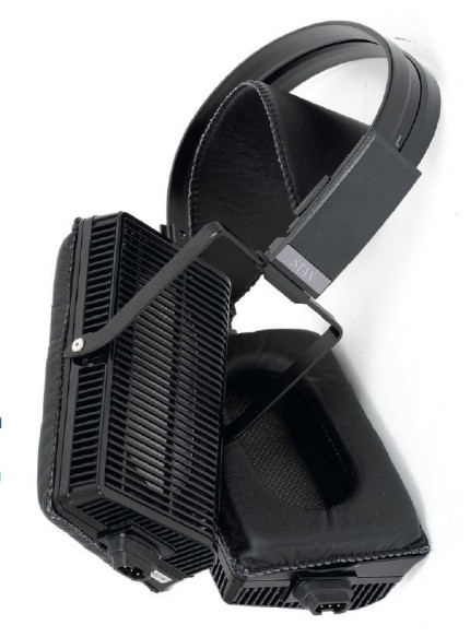

W wersji mkII wprowadzono trwałe, wytrzymałe aluminiowe widelce.

Wtedy to Stax wprowadził na rynek serię Lambda, która przyniosła mu sławę, a wielu użytkownikom wielką radość nie tylko wybornym dźwiękiem, ale też relatywnie (jak na elektrostaty) umiarkowaną ceną.
Zmieniono też okablowanie – teraz jest odpinane.

Co najważniejsze dla słuchawek wszelkiego rodzaju, Lambdy są wygodne, optymalnie układają się na głowie, ani nie ściskają, ani nie "latają", ich ciężar nie sprawia dyskomfortu.
Poduszki, w ślad za muszlami, są agresywnie prostokątne z zewnątrz, ale wewnątrz mają wycięcie w kształcie stadionu, dobrze dopasowujące się do ucha. Są grube, miękkie i delikatne w dotyku. Również prosta regulacja pozycji skórzanego paska i dwuosiowy mechanizm (obrotu widelca w pałąku i muszli w widelcu) działają bez zarzutu.

SRM-400S i SRM-500T wyglądają z zewnątrz bardzo podobnie, różniąc się tylko górną płytą, która w modelu SRM-500T ma wybrzuszenia w miejscu instalacji lamp. Mimo że są niewielkie (jak typowe wzmacniacze słuchawkowe), prezentują są solidnie, klasycznie hajfajowo (szczotkowane aluminium frontu), bez bajerów, ale mniej "zabytkowo" niż same słuchawki.
Wyposażenie i funkcjonalność są identyczne. Z prawej strony znajduje się regulator głośności (niezależne pierścienie do regulacji lewego i prawego kanału), pośrodku dwa wyjścia słuchawkowe, z lewej włącznik sieciowy. Z tyłu są dwie pary wejść (RCA i XLR) i jedna para wyjść (RCA) w roli "przelotki" (nie jest to regulowane wyjście na końcówkę mocy).
