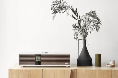

Ruark już wcześniej zapraszał nas na sentymentalne wycieczki, R180 to podróż najbardziej luksusowa. Zasadnicza obudowa Ruark Audio R810 ma szerokość około 1 m i 16 cm wysokości – jest więc dość niska i w ten sposób podobna do (największych) soundbarów. Ale postrzeganie i zastosowanie R810 zmienia to, że nie będzie wisiał na ścianie.

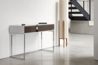

Mamy do wyboru małe nóżki (a raczej ozdobną ramkę wkręcaną w dolną część skrzynki, wtedy ustawiamy urządzenie na szafce) i wysoki stelaż, z którym R810 zbliża się do tradycji Radiogramu najbardziej.
Na górnym, głębokim blacie obudowy można nawet coś położyć. Większą część obudowy oklejono naturalnym fornirem, jest też wersja polakierowana na szaro (Soft Grey), przednią ściankę pokrywa "szczebelkowa" maskownica.
Ruark Audio R810 prezentuje się bardzo stylowo i elegancko, tak pięknie wykonany "mebel" będzie dobrze wyglądał w każdym wnętrzu, czy to harmonizując z jego wystrojem, czy też kontrastując.
W komplecie są niskie nóżki (płozy), a także wysoki stelaż (pozwalający ustawić R810 na podłodze).
Ruark przygotował ponadto zestaw opcjonalnych stelaży dokręcanych do tylnej ścianki urządzenia. Możemy do nich przymocować telewizor (będzie znajdował się ponad R810), stelaż ma też dodatkową dolną półeczkę (prawdopodobnie na jakiś elektroniczny "drobiazg", np. dekoder). Wewnątrz tej skrzynki retro nie ukryto gramofonu, jednak można go do R810 podłączyć
