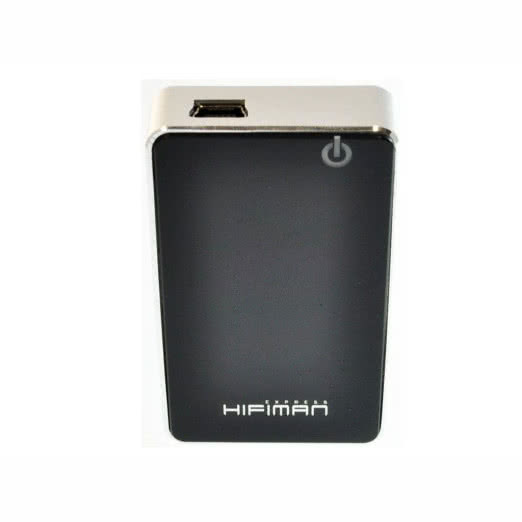

HiFiMan HM-101 jest zapakowany w przeźroczysty blister, co już niejako z góry sugeruje, że to produkt niskobudżetowy, przeznaczony na rynek masowy. Po wyjęciu wygląda jak miniaturka iPhone, tyle, że taniej wykonana - front i tył stanowi czarna pleksi, srebrna krawędź imituje aluminium. Wejście USB po jednej, po drugiej 3,5-mm gniazdo słuchawkowe drugie wyjście liniowe do kolumn lub wzmacniacza. Jest jeszcze niebieska kontrolka o mocy tak wielkiej, że w razie konieczności można przy niej i książkę przeczytać.
W komplecie z HiFiMan HM-101 otrzymujemy 40-cm przedłużkę USB. Urządzenie to typowy Plug & Play - podłączamy do gniazda USB, następuje jego automatyczne rozpoznanie i po kilku sekundach musimy jedynie wskazać je w ustawieniach systemowych jako nasz odbiornik. Na liście nie znajdziemy niczego podobnego do nazwy HiFiMan - poszukiwane urządzenie nazywa się "Głośniki: Burr-Brown Japan PCM2702".
