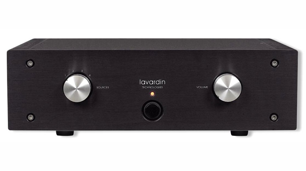

Firma chwali się, że po przeprowadzce do nowej, dużej fabryki (w 2000 r.) wzrosła precyzja wykonania mechanicznych elementów, bowiem 10-mm aluminiowy front a także pozostałe aluminiowe płyty (3 mm) obudowy wykonano na obrabiarkach CNC Vitronics-Soltec, gwarantujących precyzję na poziomie 1/100 mm, będących w stanie wykonać w ciągu godziny do 18 000 czynności.

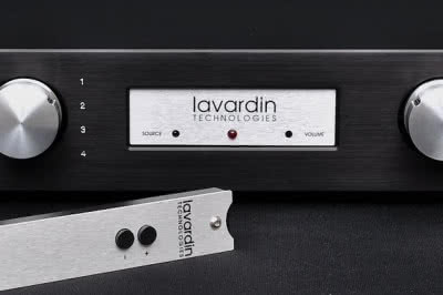

Wszystkie części są produkowane przez Lavardina samodzielnie, włącznie z precyzyjnie wykończonymi, aluminiowymi gałkami. Właśnie te dwie gałki nadają całości charakterystyczny wygląd - srebrne, błyszczące, ale niechromowane, świetnie kontrastują z głęboką czernią przedniej ścianki.

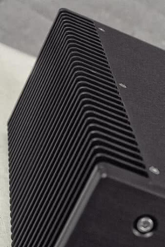

Cała obudowa jest zresztą elegancka, a umieszczone po obu stronach radiatory mają zaokrąglone boki. Lewą gałką zmieniamy wejście (cztery wejścia liniowe, oznaczone od 1 do 4), a prawą regulujemy wzmocnienie.
Żadna z nich nie jest sterowana pilotem - Lavardin Model IT to całkowicie "manualne" urządzenie, więc trzeba zapomnieć o komendach wydawanych bez podnoszenia się z kanapy. Pomiędzy gałkami umieszczono duży, mechaniczny wyłącznik zasilania, a tuż nad nim czerwoną diodę.

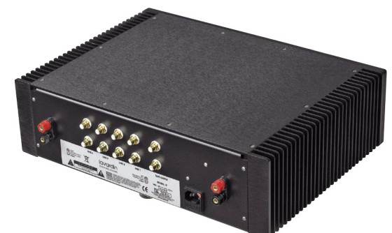

Ta ostatnia, zaraz po włączeniu wzmacniacza świeci się przez chwilę słabo, a po sprawdzeniu układu rozświetla się mocniej. Przygasa również przy zmianie wejść, sygnalizując zadziałanie układu "mute". I tyle. Z tyłu też niewiele - pięć par gniazd RCA, dwie pary pojedynczych wyjść głośnikowych oraz gniazdo sieciowe IEC, na którym zazna zaznaczono, gdzie powinien się znaleźć "gorący" pin.
Gniazda RCA są solidne, złocone i rozmieszczone od siebie dość daleko, co umożliwia stosowanie dowolnych interkonektów. Żadne wejście nie jest opisane bezpośrednio przy nim, ale na doklejonej pod spodem karteczce - nie wygląda to elegancko. Z kolei plastikowe, niewielkie gniazda głośnikowe są dość niewdzięczne szczególnie przy podłączaniu wideł, ponieważ piny "gorący" i "zimny" znajdują się blisko siebie.

Gniazda RCA umieszczono dostatecznie daleko od siebie, podłączanie interkonektów jest wygodne i bezpieczne.

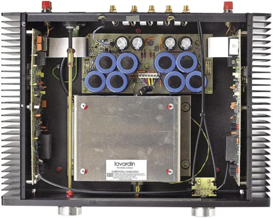

Wnętrze wzmacniacza Lavardin Model IT przypomina to, co kiedyś widziałem w innych francuskich wzmacniaczach – firm YBA i Atoll - i przywołuje na myśl konstrukcje z lat 90. Układy podzielono między cztery płytki.
Pionowo, przy tylnej ściance, umieszczono płytkę z przekaźnikami kluczującymi wejścia. Gniazda RCA są w nią wlutowane, podobnie jak sterujący przekaźnikami mechaniczny selektor, którego oś przedłużono do przedniej ścianki.
Stąd sygnał biegnie do potencjometru Alpsa "Blue Velvet" przy przedniej ściance, a potem do płytek z końcówkami mocy, nieekranowanymi miedzianymi kabelkami. Są dwie płytki końcówek mocy, przykręcone bezpośrednio do radiatorów po dwóch stronach urządzenia.
W każdej końcówce pracują cztery niewielkie tranzystory - dwa sterujące i para TIP147+TIP142 National Semiconductors. Te ostatnie to tak naprawdę układy Darligtona - dwa tranzystory bipolarne w jednej obudowie. Lavardin zrobił karierę dzięki swojemu własnemu układowi, w którym zredukował - tak przynajmniej deklaruje - "memory distrotion".
Cały układ wzmacniacza Lavardin Model IT jest tranzystorowy i tylko w sprzężeniu zwrotnym znajdziemy układ scalony. Bardzo ładnie wyglądają elementy bierne – precyzyjne, metalizowane oporniki oraz polipropylenowe kondensatory Philipsa i Evoxa.
Rozbudowano też zasilacz, którego podstawą jest duży transformator toroidalny, zamknięty wraz z filtrem sieciowym w aluminiowej puszce. Urządzenie zawiera dwanaście kondensatorów, po sześć na kanał - cztery duże BC i dwa mniejsze Nichicony.

Pod ekranem schowano bardzo duży transformator, a za nim układy filtrujące napięcie. Cały układ wzmacniający znalazł się na płytkach przykręconych do radiatorów.

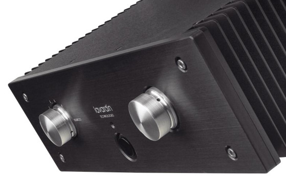

Piękny front, znakomicie wykonany i pomimo upływu lat wciąż elegancki...

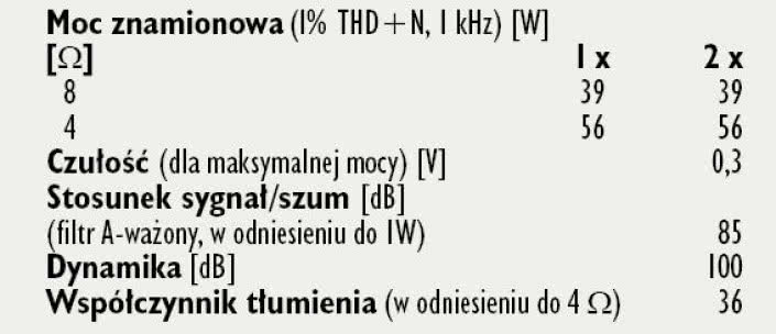

Moc znamionowa (1% THD+N, 1 kHz) [W] 8 Ω, 2x 39
Moc znamionowa (1% THD+N, 1 kHz) [W] 4 Ω, 2x 56
Czułość (dla maksymalnej mocy) [V] 1x 0,6
Stosunek sygnał / szum (filtr A-ważony, w odniesieniu do 1W) [dB] 85
Dynamika [dB] 100
Współczynnik tłumienia (w odniesieniu do 4 Ω) 36
Lavardin IT
Wzmacniacz nie jest najmniejszy, nie należy także do najtańszych (ani lampowych), w kontekście tego moc wyjściowa jest, mówiąc delikatnie, skromna - zaledwie 2 x 39 W przy 8 omach oraz 2 x 56 W przy 4 omach wymaga wyboru kolumn głośnikowych o przyzwoitej efektywności. Czułość urządzenia wynosi 0,3 V, jest więc bliska standardowego poziomu. Do specjalnych osiągnięć nie można zaliczyć odstępu od szumu, -85 dB to poniżej przeciętnej, a z powodu umiarkowanej mocy dynamika także nie wspina się na wyżyny, osiąga równe 100 dB.

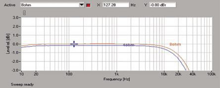

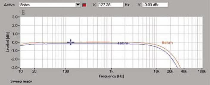

O ile charakterystyka przenoszenia (rys. 1) sprawdza się bardzo dobrze w okolicach 10 Hz (spadek rzędu kilku dziesiątych decybela) to już powyżej 10 kHz, a więc bardzo wcześnie, leci "na łeb na szyję", punkt -3 dB można wyznaczyć przy niskich 32 kHz dla 8 omów oraz 31 kHz dla 4 omów - pod tym względem Model IT przypomina wzmacniacze lampowe, a przecież ich słabości miał skutecznie omijać. Udało się to w kolejnym sprawdzianie - w spektrum zniekształceń z rys. 2. nie dzieje się już nic niepokojącego, relatywnie najsilniejsze harmoniczne nie przekraczają bezpiecznego poziomu -90 dB, pod tym względem Model II jest prymusem i być może ma to związek z technologią redukcji "memory distortions", chociaż producent twierdzi, że tego typu zniekształceń nie jesteśmy w stanie mierzyć w tradycyjny sposób.

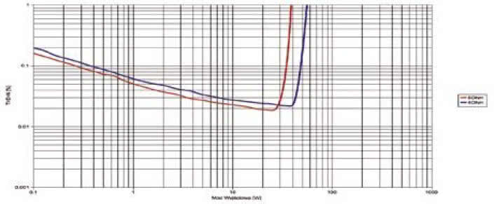

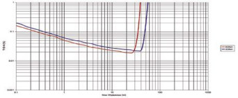

Niski poziom zniekształceń służy ładnemu przebiegowi charakterystyk na finalnym wykresie z rys. 3. W całym obszarze mocy wyjściowej THD+N utrzymuje się poniżej 0,1 %, a minimalne wartości poprzedzające przesterowanie to okolice 0,02 %.
