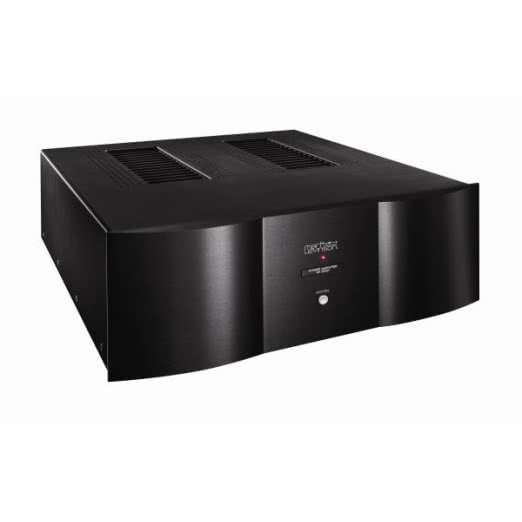

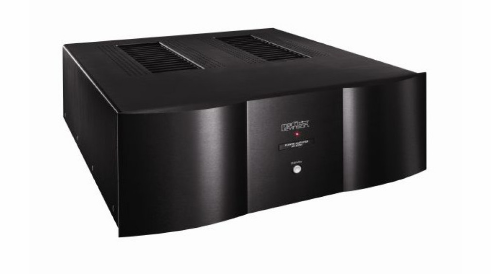

Mark Levinson No. 532H - front
Front wzmacniacza Mark Levinson No. 532H składa się z dwóch obłych elementów po bokach i płaskiego centrum. Płyty wykonano z bardzo grubych, frezowanych płatów aluminium. Pośrodku mamy małą, czerwoną diodę wskazującą włączenie do sieci oraz wyłącznik stand-by.

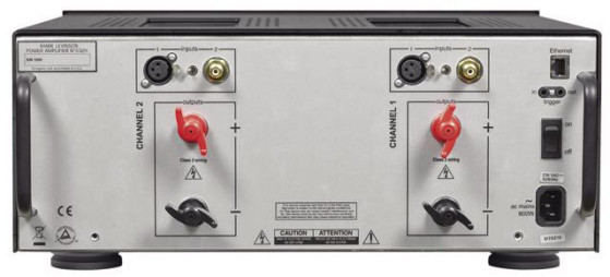

Oczywiście z tyłu są już wejścia RCA i XLR, z małym przełącznikiem hebelkowym pomiędzy nimi oraz para znakomitych zacisków głośnikowych o nazwie Hurricane. Urządzenie jest w pełni zbalansowane (potwierdza to impedancja wejściowa dwukrotnie wyższa dla gniazda XLR niż dla RCA).
Mamy też w Marku Levinsonie No. 532H gniazdo sieciowe IEC, mechaniczny wyłącznik sieciowy a także… gniazdo Ethernetu 10Base-T. Ma ono służyć do sterowania końcówką przez Internet (w zaawansowanych systemach custom); rozwiązanie to nazwano ML NET.
Po zalogowaniu do sieci urządzenie jest rozpoznawane przez odpowiednią aplikację internetową Harmana, gdzie można nadać mu nazwę, a potem sterować ze zupełnie innego miejsca…
Obok mamy też gniazda trigger 12 V typu mini-jack (φ 3,5 mm). Wzmacniacz powstał z myślą o dużych, wielokanałowych systemach, dlatego oprócz doskonałego sterowania wyposażono go też w opcjonalne skrzydełka do studyjnego "racka". Na górze wycięto duże otwory o wymiarach umieszczonych pod nim radiatorów; te grzeją się nieznacznie, nawet po długim odsłuchu.
Gniazdo IEC razem z głównym wyłącznikiem zasilania oraz gniazda zdalnego sterowania zgrupowano z boku.

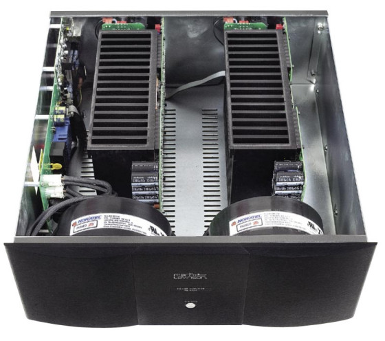

Mark Levinson No. 532H - wnętrze
Wewnątrz wzmacniacza Mark Levinson No. 532H nie ma zbyt wiele wolnego miejsca. Z boku widać bardzo dużą płytkę z filtrami wejściowymi dla sieci, układem stand-by, a także mniejszą płytkę z odbiornikiem Ethernet.
Przy przedniej ściance umieszczono pionowo spore transformatory toroidalne, dostarczone przez specjalistyczną firma Noratel. Z każdego z nich napięcia podawane są do płytki z końcówką, gdzie znajduje się reszta zasilacza.
Dwa niezależne wzmacniacze składają się na w pełni zbalansowany kanał. Dla każdego z nich wyprowadzono osobne uzwojenie wtórne. We wstępnym tłumieniu tętnień użyto czternastu kondensatorów Nichicona o pojemności 3300 μF każdy.
Reszta zasilacza znalazła się tuż przy sekcjach, które zasila. Układ każdej końcówki zmontowano na jednej drukowanej płytce, przykręconej pionowo do bardzo dużego radiatora. Nie da się odczytać oznaczeń tranzystorów końcowych, jednak widać, że mamy ich osiem par.
Wejście każdego kanału zmontowano na małej płyteczce, z której płynie już zbalansowany sygnał. W samej końcówce widać drogie elementy bierne – oporniki Dale, kondensatory polipropylenowe Wima oraz elektrolity Elna z najwyższej półki.
Ścieżka sygnału jest bardzo krótka. Niemal cała końcówka, w tym oparty na układzie scalonym International Semiconductor aktywny układ prądowego sprzężenia zwrotnego, znajduje się na niewielkiej wypustce, poza obrysem radiatora. Układ jest kombinacją małych elementów aktywnych, montowanych w technice SMD i klasycznych, przewlekanych elementów biernych.
Nie da się podejrzeć, jak wygląda płytka od strony radiatora, ale po biegu ścieżek widać, że prawie w ogóle nie ma tam innych elementów niż tranzystory końcowe i sterujące, do których sygnał prowadzony jest grubymi ścieżkami ze wspomnianej "wypustki".
Bryła urządzenia jest zwarta, budzi respekt, ale jest mało agresywna. Inaczej niż u BAT-a i Passa, inaczej niż kiedyś u samego Levinsona, radiatory są schowane wewnątrz -producent musi się liczyć z wymaganiami rynku "custom", a nie tylko apetytami audiofilów.

Dwa identyczne kanały dual-mono. Duże radiatory ukryto wewnątrz obudowy.

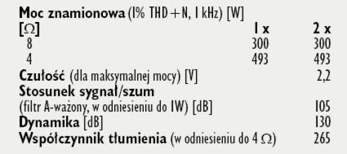

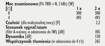

MARK LEVINSON No. 532H
Moc znamionowa (1% THD+N, 1 kHz) [W] 8 Ω, 2x 300
Moc znamionowa (1% THD+N, 1 kHz) [W] 4 Ω, 2x 493
Czułość (dla maksymalnej mocy) [V] 1x 2,2
Stosunek sygnał / szum (filtr A-ważony, w odniesieniu do 1W) [dB] 105
Dynamika [dB] 130
Współczynnik tłumienia (w odniesieniu do 4 Ω) 265

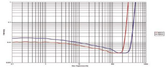

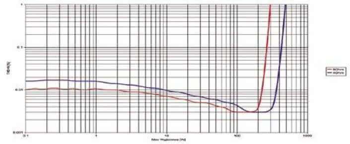

Końcówka Levinsona generuje 300 W przy 8 omach, dokładnie co do wata - jak w specyfikacji producenta. Przy 4 omach moc nie ulega wprawdzie podwojeniu (względem 8 omów), ale uzyskany wynik bliski 500 W jest imponujący.
Czułość wynosząca 2,2 V nie będzie problemem dla żadnego przedwzmacniacza, jedynie z modelami pasywnymi mogą wystąpić pewne ograniczenia.
Poziom szumów jest ekstremalnie niski -105 dB. Również pod tym względem to jeden z kilku najlepszych wzmacniaczy, jakie testowaliśmy w historii "Audio". Wraz z wysoką mocą wyjściową można więc osiągnąć piorunującą dynamikę 130 dB.

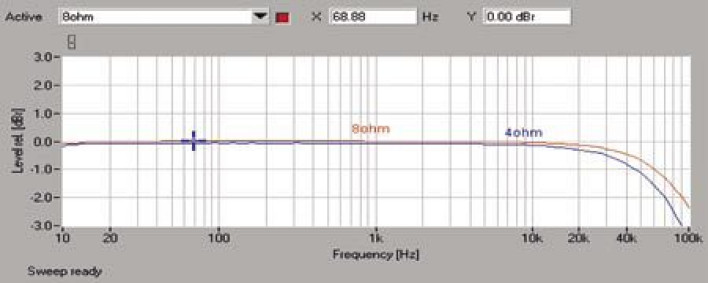

W pasmie przenoszenia (rys.1.) widać, że przy 10 Hz charakterystyka jest niewzruszona, po drugiej stronie spadek rozpoczyna się od ok. 20 kHz, dla 8 omów częstotliwość 100 kHz osiągniemy przy -2,3 dB, natomiast przy 4 omach trzeba zgodzić się na -3 dB.

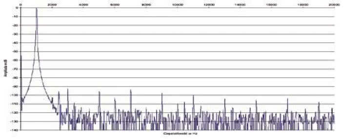

W spektrum zniekształceń (rys.2.) widać wprawdzie nieparzyste od trzeciej aż do dziewiętnastej, jednak zawsze wyraźnie poniżej pułapu -90 dB.
