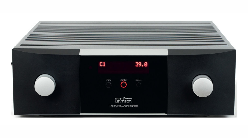

Mark Levinson No. 5802 - front
Mark Levinson nigdy nie dotknął lamp, "od zawsze" trzyma się tranzystorów i dostarcza wysoką moc. Nie zdziwiłbym się, gdyby firma przyłączyła się do nurtu techniki impulsowej (klasy D), której nie boją się już najbardziej renomowane firmy. Ale na pewno nie wszystkim by się to spodobało... Na razie Mark Levinson nie odstępuje klasycznej amplifikacji w klasie AB.
Mark Levinson No. 5802 jest więc duży, ciężki (32 kg) i mocny, ale wcale nie klasyczny i konwencjonalny. Przynosi zmianę w innej sferze. I nie polega ona tylko na dodaniu przetwornika DAC. Ten wzmacniacz z analogowymi końcówkami mocy w klasie AB nie ma ani jednego... wejścia na sygnały analogowe.

Pozostały jednak pojedyncze akcenty dawnego firmowego stylu, głównie stalowoszare pokrętła. Centralną część frontu zajmuje czerwony, czytelny wyświetlacz, jest tutaj wyjście słuchawkowe i dwa przyciski – do włączania wzmacniacza i wprowadzania w menu.
Można się po nim poruszać szybko i wygodnie za pomocą pokręteł, których rolę rozszerzono w ten sposób poza typowy schemat regulatora głośności i selektora źródeł.

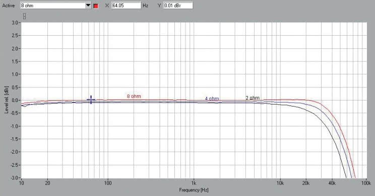

Rys. 1. Mark Levinson No 5802 - pasmo przenoszenia

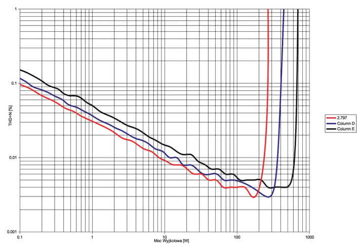

Mark Levinson od dawna dość ostrożnie określa moc wyjściową, która faktycznie jest wyższa. Tak jest i tym razem. Według firmowej specyfi kacji, przy 8 Ω mieliśmy dostać 125 W, a pojawiło się 139 W; w trybie stereo wynik jest tylko minimalnie słabszy – 2 x 137 W. Przy 4 Ω moc wynosi odpowiednio 269 W i 2 x 248 W. Odstęp sygnału od szumu wynosi 87 dB, a dynamika 108 dB.
Na ustaleniu pasma przenoszenia (rys.1) ciążą ograniczenia samego systemu pomiarowego, z których wynika gwałtowny spadek powyżej 23 kHz (częstotliwość próbkowania sygnału wejściowego – 48 kHz). Wykres z rys.1. należy więc traktować tylko jako wycinek całości, a liniowość jest w tym zakresie znakomita.

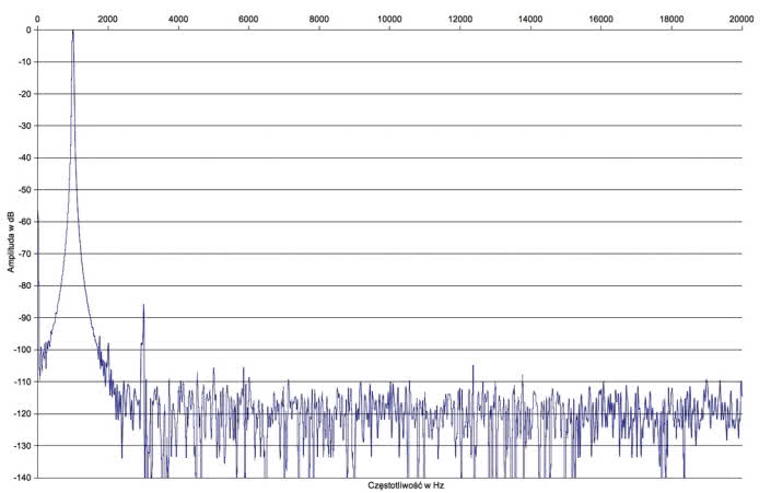

Zniekształcenia harmoniczne (rys. 2) utrzymują się na dość niskim poziomie; najsilniejsza jest druga (-81 dB), tuż pod nią (-82 dB) leży piąta, trzecią widać przy -86 dB. Na rys. 3. widać obraz typowy dla wzmacniacza tranzystorowego, przy czym warto zwrócić uwagę na dość szeroki przedział, w którym zniekształcenia utrzymują się na niskim poziomie. THD+N poniżej 0,1% mamy od mocy ok. 1,5 W dla 8 Ω i 3 W dla 4 Ω.
Zastąpienie przedwzmacniacza analogowego cyfrowym odpowiednikiem nie wpłynęło zasadniczo na sposób pracy wzmacniacza, większość parametrów utrzymuje się tutaj na bardzo dobrym poziomie.
