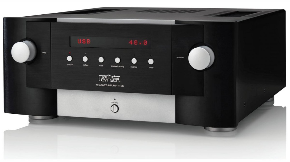

Mark Levinson No585 - wzornictwo
Wygląd wzmacniacza Mark Levinson No585 nie zaskakuje, chociaż nie jest oczywisty - urządzenie to nie wpisuje się dokładnie w żaden wcześniejszy projekt plastyczny, chociaż ma trochę wspólnego z końcówkami mocy No53x.
Podejrzewam, że dopiero wyznacza pewien wzór, który w przyszłości wykorzysta się do kolejnych projektów. Na styczniowym CES pokazano monofoniczną końcówkę No536 (dwa razy mocniejsza od No531), a według zapowiedzi szefa konstruktorów, Todda Eichenbauma (wcześniej wiele lat pracował dla Krella), w przygotowaniu jest wiele kolejnych urządzeń.
W Levinsonie w przeszłości niespecjalnie przejmowano się tym, aby przedwzmacniacze i odtwarzacze CD idealnie pasowały (wizualnie) do końcówek - wychodząc skądinąd ze słusznego założenia, że nikt nie będzie stawiał tych delikatniejszych urządzeń wprost na potężnych "piecach".
Utrzymywane są jednak charakterystyczne cechy firmowego stylu i gdy patrzymy na No585, nietrudno jest odgadnąć, skąd to urządzenie pochodzi, nawet gdyby nie było ozdobione znanym logo. Urządzenia Levinsona miewają facjaty w całości czarne, ale częściej łączą czerń (szczotkowane aluminium) z elementami jasnoszarymi (satynowe, oksydowane aluminium) - tak właśnie jest w przypadku No585.
Dość złożone podziały przedniej ścianki jakby odwoływały się do skomplikowanej natury urządzenia, ale liczba manipulatorów jest umiarkowana. Dlatego też projektu plastycznego i związanego z nim układu funkcjonalnego nie nazwałbym minimalistycznym, lecz racjonalnym i ergonomicznym (przynajmniej na pierwszy rzut oka).

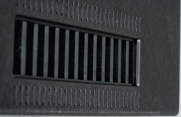

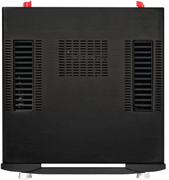

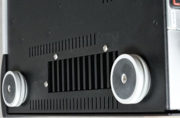

...ale i tutaj znalazł się sposób na zwiększenie efektywności chłodzenia – w płytach dolnej i górnej wycięto okna, radiatory sięgają przez całą wysokość urządzenia.

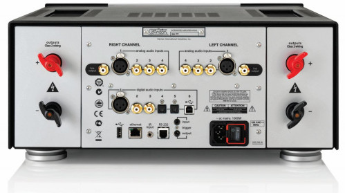

Mark Levinson No585 to integra z wejściami analogowymi liniowymi i cyfrowymi. W sekcji analogowej mamy do dyspozycji trzy pary RCA i jedną XLR - a więc bez niepotrzebnej już dzisiaj (a w praktyce i wczoraj) rozrzutności.
W ogóle na tylnej ściance, nawet przy szerokiej palecie wejść cyfrowych, nie ma tłoku i rozpasania. Jest tylko jedna para wyjść analogowych (RCA), którą można jednak skonfigurować (w menu, które jest kluczem do pełnej funkcjonalności No585) na kilka sposobów - sygnał może mieć stały poziom (jak do nagrywania), regulowany (jak do zewnętrznej końcówki mocy), może być też jednocześnie regulowany i filtrowany dolnoprzepustowo przy 80 Hz - jak łatwo się domyślić, dla dostarczenia sygnału do subwoofera (subwooferów).
Z kolei każde z wejść (analogowych) można ustawić w roli wejścia bezpośrednio na końcówkę mocy, co pozwala zintegrować No585 z systemami wielokanałowymi, w charakterze wzmacniacza kanałów głównych (lewego i prawego).
Dla przypomnienia: gdy odpalamy "kino", ustawiamy jako aktywne właśnie to wejście i dostarczamy do niego sygnał z procesora/amplitunera z wyjść niskopoziomowych kanałów lewego i prawego, podczas gdy sygnał z wyjść pozostałych kanałów może popłynąć do "podrzędnych" wzmacniaczy/ zostać wzmocniony we własnych końcówkach amplitunera.
Gdy słuchamy stereo i korzystamy z innych źródeł stereofonicznych, mamy je podpięte bezpośrednio do pozostałych wejść No585, a procesor wielokanałowy w ogóle nie uczestniczy w zabawie.
Wyjścia głośnikowe pojawiają się w jednym komplecie bardzo charakterystycznych dla Levinsona zacisków - zakrętki wcale nie są w całości metalowe (oczywiście metalowe są pierścienie zaciskające kable, a raczej ich widełkowe końcówki), lecz plastikowe, i mają bardzo duże skrzydełka pozwalające na mocne dokręcenie, nawet przy użyciu umiarkowanej siły.
A co z bi-wiringiem? Skoro już sobie przypominamy pewne rzeczy... Kto będzie chciał, ten sobie podwójne okablowanie wykona, i wcale nie mniej wygodnie, niż przy użyciu podwójnych zacisków głośnikowych, o których często mówi się, że "ułatwiają bi-wiring" albo wręcz go "umożliwiają".
Po pierwsze, do działania "instalacji elektrycznej" w sposób gwarantujący transmisję sygnału podzielonego na określone zakresy częstotliwości, zgodne z działaniem zwrotnicy w zespole głośnikowym, konieczne jest tylko podwójne gniazdo i separacja obwodów w samej kolumnie.
W takiej sytuacji, przy zastosowaniu podwójnego okablowania (i oczywiście po zdjęciu zwor) w dwóch parach kabli popłyną różne prądy, nawet jeżeli będą podłączone do jednego źródła napięcia (jednej pary zacisków).
Mark Levinson No 585 - tylna ścianka
Tylna ścianka Marka
Dwie pary zacisków we wzmacniaczu niczego nie zmieniają od strony elektrycznej - jest na nich dokładnie takie samo napięcie (pełne pasmo). Po drugie, przy tak dużych i szeroko rozstawionych zaciskach, jakie mamy w Levinsonie, podłączenie dwóch par kabli nie będzie problemem. Potrzecie... Dajmy sobie już dwóch spokój z tym bi-wiringiem.
Wejścia cyfrowe dostajemy w pełnym wyborze, właściwym dla nowoczesnych DAC-ów. Przede wszystkim asynchroniczne USB typu B do połączenia z komputerem, AES/EBU do high-endowych źródeł cyfrowych, dwa S/PDF (elektryczny koaksjal) do innych poważnych źródeł cyfrowych i na dodatek dwa Toslink (optyczne) do źródeł podrzędnych...
No właśnie, skoro w sekcji cyfrowej Marka Levinsona No585 jest tak wszechstronny i nie wybrzydza, mogąc przyjąć sygnał nawet lekceważonym "optykiem", to powtórzę moją skargę - dlaczego nie ma jakiegokolwiek wyjścia słuchawkowego...?
Drugie wejście USB (typu A) służy tylko do aktualizacji oprogramowania (z pamięci fleszowej), podobnie jak wejście Ethernet. No585 nie ma odtwarzacza plików, ale nie narzekajmy, skoro wejście USB, uzbrojone w procesor C-Media, pozwala na dostarczenie sygnału PCM aż do 32 bitów/192 kHz, a także sygnału DSD 64 i 128fs. Przetwornik to 32-bitowy ESS Sabre, połączony ze zbalansowanym stopniem prądowo-napięciowym.
Filtry cyfrowe są regulowane - przy sygnałach PCM możemy wybierać między "Sharp" (konwencjonalny filtr o dużym nachyleniu i, niestety, dużych oscylacjach przed i za impulsem), "Slow" (najmniejsze oscylacje, ale i najsłabsze tłumienie w pasmie zaporowym), wreszcie "Minimum Phase" (z przyzwoitym tłumieniem, bez oscylacji przed, ale z największymi oscylacjami za impulsem). Dla sygnałów DSD możemy zadeklarować różne częstotliwości filtrowania - 47 kHz, 50 kHz, 60 kHz lub 70 kHz.

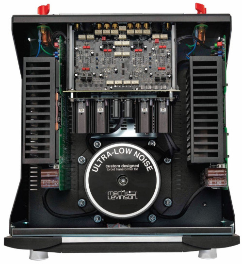

Co kryje wnętrze Marka Levinsona No585
Poziom sygnału (głośność) jest regulowana za pomocą 15-bitowej drabinki rezystorowej, sterującej niskoszumnymi analogowymi przełącznikami. Końcówka mocy ma tor w pełni zbalansowany, w każdym kanale pracuje dwanaście tranzystorów.
Zasilanie opiera się na jednym, wielkim transformatorze (900 VA), który obsługuje wiele linii zasilających. Poprzednik, No383, miał dwa transformatory i w związku z tym pełne "dual-mono". Nie róbmy jednak z takiego rozwiązania fetysza - kluczowa jest moc transformatora, dlatego też No585 jest znacznie wyższy niż No383, jego trafo jest znacznie większe.
Mały zasilaczyk utrzymuje wzmacniacz w pogotowiu w trybie stand-by, znacznie większy działa na rzecz sekcji cyfrowej i jednocześnie obwodów sterujących, natomiast aż osiem zasilaczy (po cztery na kanał) jest podłączonych do układów analogowych.
Wnętrze jest bardzo "czyste", połączeń kablami jest niewiele, ale nie widać też wielu układów, które schowano głębiej. Przedwzmacniacz analogowy i układy cyfrowe umieszczono tuż przy tylnej ściance, przy odpowiednich gniazdach, na dwóch piętrach - analogowa znajduje się na górze (można więc zobaczyć drabinkę sterującą głośnością), a cyfrowa pod nią (i nie zobaczymy jej w ogóle).
Transformator przesunięto do przedniej ścianki, pomiędzy nim a przedwzmacniaczem/ przetwornikiem było jeszcze dość miejsca na zasilacze, chociaż nie widać w nich dużych pojemności - rozmieniono je na drobne i umieszczono w pobliżu zasilanych układów aby zapewnić jak najszybsze "dostawy prądu".
Końcówki mocy rozłożono po bokach, nieco z tyłu - wzmacniacz jest dobrze wyważony i tylko trochę ciąży do przodu. Widać sporo wolnego miejsca, więc na upartego można by te układy upakować w obudowie o 20-30% mniejszej, ale wcale nie musiałoby to wyjść na zdrowie parametrom i brzmieniu.

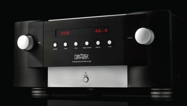

Mark Levinson No585 - przednia ścianka - c.d.
Wróćmy jeszcze do przedniej ścianki. Dwa główne pokrętła spełniają spodziewane, klasyczne role - jedno (lewe) to selektor wszystkich wejść (zarówno analogowych, jak i cyfrowych), prawe jest regulatorem głośności.
Centralnie umieszczony przycisk wybudza ze stand-by (główny włącznik sieciowy znajduje się z tyłu), natomiast sześć przycisków w jednym rządku, pod wyświetlaczem, wprowadza w specyfikę Levinsona.
Nie dla każdego będzie idealny wybór funkcji znajdujących się na froncie, do których mamy dostęp na pilocie, czy wreszcie tych, które są zakopane w menu - ale nie ma co robić z tego problemu. Wydawałoby się, że wraz z obrotowym selektorem wejść, sześć przycisków wyczerpuje temat obsługi wzmacniacza zintegrowanego, ale nie w przypadku Levinsona - i nie jest to żadną nowością.
Już dwadzieścia lat temu, w ówczesnych przedwzmacniaczach i odtwarzaczach CD (nazywanych przez Levinsona "procesorami cyfrowymi"), mieliśmy "menu". Oczywiście nie pojawi się tutaj tyle funkcji, ile w amplitunerze AV, ale jest się czym pobawić, przynajmniej przy początkowej konfiguracji.
Czułość poszczególnych wejść - zarówno analogowych, jak i cyfrowych - może być zmieniona (wedle uznania użytkownika, ale w intencji wyrównania poziomu głośności pomiędzy różnymi źródłami), wejściom można zmieniać nazwy, można ustalić minimalny i maksymalny poziom głośności, w tym także poziom głośności dla funkcji mute. Nie należy lekceważyć takich "bajerów", bo to naprawdę użyteczne funkcje.
Jak już wspominałem, poziom na wyjściu może być stały, regulowany i ewentualnie filtrowany przy 80 Hz. Wreszcie mamy dostęp do ustawień filtrów cyfrowych (opisanych już wcześniej).
Bezpośrednio z frontu możemy zmieniać jasność wyświetlacza, który również jest typowy dla Levinsona - i chwała mu za to. Uwielbiam tę czerwoną matrycę. Może to sentyment i wspomnień czar - sam kiedyś miałem Levinsona... I widząc takie urządzenie, jak No585, znowu chciałbym je mieć. Bez odsłuchu? Pardon...

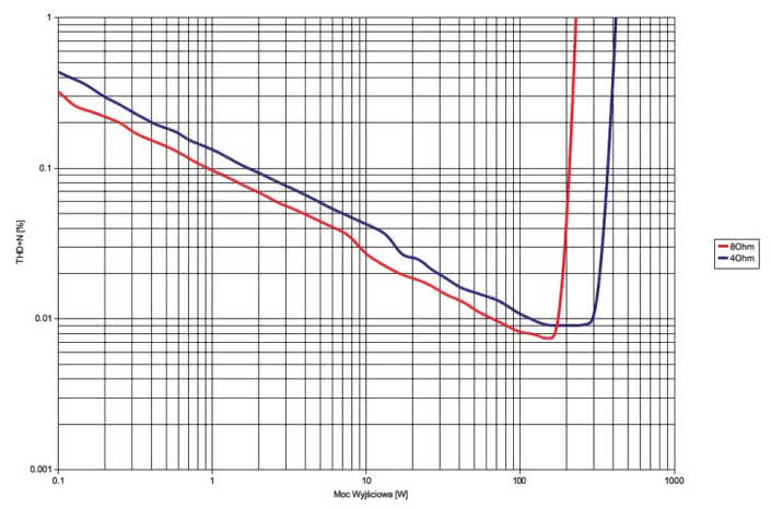

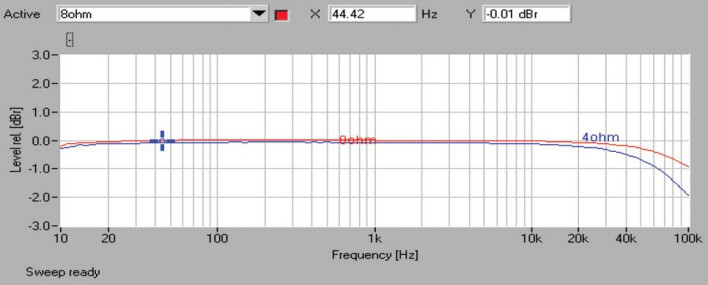

W latach 90. ubiegłego wieku duże piece tranzystorowe były jedynym źródłem wysokich mocy. Sytuacja ta zmieniła się wraz z nadejściem i upowszechnieniem amplifikacji impulsowej, która pozwoliła również integrom, i to niekoniecznie bardzo dużym, generować setki watów. No585 imponuje jednak w klasyczny sposób - trzymając się klasy AB.
Moc wynosi 231 W przy 8 Ω i 420 W przy 4 Ω, czyli więcej niż w specyfikacji producenta (odpowiednio 200 W i 350 W). Choć Levinson nie jest pełną konstrukcją dual mono (wspólne elementy zasilacza dla obydwu kanałów), to radzi sobie świetnie także w trybie dwukanałowym, dostarczając 2 x 230 W oraz 2 x 415 W (odpowiednio 8 i 4 Ω). Czułość jest nieco niższa od 200 mV standardu, jednak 0,39 V nie sprawi problemów przy korzystaniu z wejść liniowych.

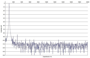

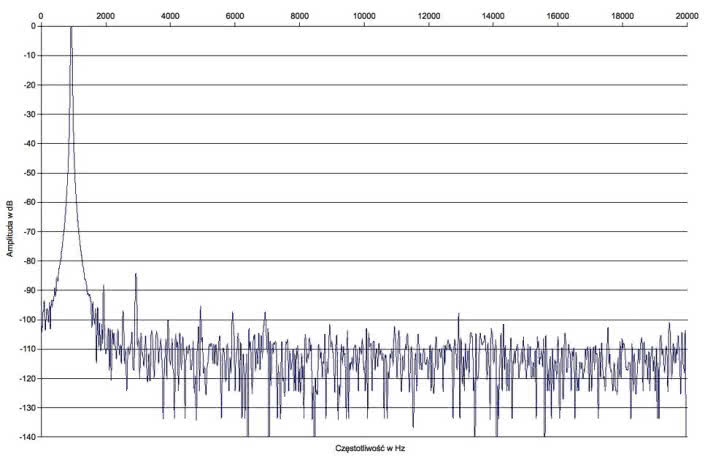

Odstęp od szumu wynosi umiarkowane 84 dB, ale dzięki potężnej mocy wyjściowej, dynamice udało się osiągnąć 107 dB. W pasmie przenoszenia (rys.1) widać nieznaczną przewagę przy 8 Ω, przejawiającą się w lepszej liniowości w zakresie wysokotonowym, przy 100 kHz spadek wynosi -1 dB, dla 4 Ω jest to ok. -2 dB. Zniekształcenia widoczne w spektrum z rys. 2. są niskie, można odnotować obecność trzeciej harmonicznej przy -85 dB oraz drugiej przy -88 dB. Kolejne leżą już poniżej poziomu -90 dB.
Aby uzyskać zniekształcenia THD+N poniżej progu 0,1 %, potrzebna będzie moc przekraczająca ok. 1 W przy 8 Ω oraz 1,5 W przy 4 Ω (rys. 3). Wykres jest typowy dla wzmacniacza tranzystorowego, przed wejściem w obszar przesterowania wskaźnik THD+N leży (w wąskim zakresie).
