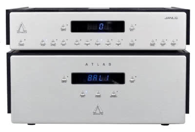

Aesthetix Janus Signature
Dostępne są dwie wersje Janusa - Standard oraz Signature. Do testu dostałem tę drugą. To bardzo zaawansowany i wszechstronny lampowy przedwzmacniacz, w którym nie mniejsze znaczenie (z konstrukcyjnego i ideowego punktu wiedzenia) niż sekcja liniowa, ma sekcja gramofonowa. Urządzenie jest w pełni zbalansowane, a sygnał z wejść RCA jest od razu symetryzowany.
Do dyspozycji mamy sześć wejść liniowych (w tym jedno z pętlą do nagrywania) i wejście gramofonowe MM/MC. To ostatnie ma zmienne (ustawiane przyciskami na przednim panelu lub z pilota) obciążenie - dziewięć kroków w zakresie 75 ohm - 47 kOhm, i wzmocnienie (gain) - w zakresie 40 - 75 dB. Jest też funkcja demagnetyzowania wkładek MC - bardzo ciekawe!
Wszystkie przyciski mają charakterystyczny, trójkątny kształt. Wybierzemy nimi aktywne wejście liniowe, wyłączymy wyświetlacz i aktywujemy tryb wyciszenia (mute). Wyświetlacz w urządzeniu lampowym to rzadkość (choć nie wiem, dlaczego - chyba tylko ze względu na "styl").
Ten w Janusie jest duży, czytelny i ma niebieski kolor, korespondujący z kolorem małych diodek LED przy przyciskach. Odczytamy na nim wzmocnienie, balans między kanałami, a także "gain" i obciążenie dla wkładki gramofonowej. Możemy ustawić jasność zarówno wyświetlacza, jak i diod.
• Front
Srebrny panel przedni jest nieco mniejszy niż front właściwej, czarnej bryły urządzenia, co wygląda oryginalnie. Całą obudowę wykonano z grubych aluminiowych płyt. Na górnej ściance znajdują się okna z siatkami, umożliwiające chłodzenie lamp.
Pomimo wielu funkcji, przedni panel wygląda elegancko. O tym, że mamy do czynienia z rozbudowanym urządzeniem, dowiemy się prędzej z zasobów tylnej ścianki, zajętej w całości przez wysokiej jakości gniazda RCA i XLR (wszystkie od szwajcarskiego Neutrika).
Wejścia liniowe ustawiono w dwóch poziomych rzędach - na górze są XLR-y, a poniżej odpowiadające im RCA. Kanały oddzielono od siebie całkowicie - nie jest to odbicie lustrzane, wygląda to tak, jakbyśmy ustawili obok siebie dwa urządzenia.
Będzie to nieco kłopotliwe przy podłączeniu gramofonu - interkonekty gramofonowe są zwykle połączone z przewodem uziemiającym i spięte tak, że ich końcówki pozostają blisko siebie - w przedwzmacniaczu Aesthetix Janus Signature gniazda lewego i prawego kanału znajdują się w odległości 21 cm. Na środku mamy gniazdo sieciowe IEC, wyłącznik mechaniczny i zacisk masy.
Górna ścianka przymocowana jest do obudowy na... rzepach. Rzecz wydaje się kuriozalna, ale ma kilka zalet - wymiana lamp jest dzięki temu banalnie łatwa, a i brzmienie bez górnej płyty jest lepsze - na co zwraca uwagę wielu producentów.
• Wnętrze
Układy wewnątrz przedwzmacniacza Aesthetix Janus Signature rozmieszczono na kilku płytkach: zasilanie ma jedną, osobną ma każdy kanał wzmocnienia liniowego i osobną każdy kanał wzmocnienia gramofonowego. Oddzielne są też płytki, do których wlutowano gniazda wejściowe lewego oraz prawego kanału. Selektor zbudowano na scalakach.
W sekcji "phono" pracują cztery lampy - na wejściu dwie ECC83 słowackiej firmy Teslovak, w sekcji MM kolejna ECC83 tejże firmy, a na wyjściu w buforze Electro-Harmonix 6922EH (6DJ8).
W części liniowej mamy dwie lampy - wejściową (wzmacniającą) ECC83 i 6922EH w buforze wyjściowym. Na wyjściu każdej sekcji widać bardzo duże kondensatory, wyglądające jak olejowe, z zakrytymi oznaczeniami.
Prawdopodobnie to NOS-y Dynamicaps. Poszczególne lampy sprzęgnięto ze sobą polipropylenowymi kondensatorami Rel-Cap i (w kolejnych stopniach) teflonowymi kondensatorami z logo Aesthetixa. Te ostatnie to część pakietu Signature, odróżniającego tę wersję od podstawowej, podobnie jak wymienione wcześniej kondensatory olejowe.
Ostatnią zmianą w stosunku do wersji Standard są elementy Harmonic Resolutions Systems Nimbus Couplers. Jak punktuje firma, kosztują one w zakupie tyle, co ¼ całego przedwzmacniacza...
Układ regulacji wzmocnienia tworzą precyzyjne, metalizowane oporniki przełączane układami scalonymi. Do dyspozycji mamy 88 kroków - co 1 dB.
Zasilacz to układ dual-mono, z osobnymi układami prostującymi i stabilizującymi napięcia żarzenia i anodowe. Te ostatnie korzystają z precyzyjnych wzorców napięcia na diodach LED. Mamy tam także bardzo dobre kondensatory Nichicona i Wimy.
Transformator zasilający oraz dławiki - osobne dla każdego kanału - ukryto pod ekranem umieszczonym z przodu urządzenia. Napięcie zasilające jest tam doprowadzane w rynience, która jest jednocześnie elementem wzmacniającym obudowę.

Koncepcja wzmacniacza hybrydowego, łączącego lampy z tranzystorami, jest rzadko stosowana, a jeżeli już, to zwykle we wzmacniaczach zintegrowanych, gdzie sekcją preampu rządzą te pierwsze, a końcówką - te drugie.
Pod względem funkcjonalnym Aesthetix Atlas jest typową końcówką mocy, zasadniczo tranzystorową, w której jednak udało się wygospodarować miejsce i dla lamp. Mamy tu trzy stopnie wzmocnienia: wejściowy (lampowy), sterujący (tranzystorowy) i prądowy (tranzystorowy) - ten ostatni bipolarny. Części napięciowe pracują w klasie A, zaś prądowa w klasie AB, w trybie push-pull.
• Układ elektroniczny
Układ jest w pełni zbalansowany, a końcówka pracuje w mostku. Unikalną funkcją jest wbudowany analogowy filtr, pozwalający podłączyć wzmacniacz do kolumny z aktywnym subwooferem. Rozwiązanie to odciąża wzmacniacz od pracy w zakresie niskich częstotliwości, gdy nie jest to konieczne.
W takiej sytuacji wpinamy kable do osobnej pary gniazd, za którymi znajduje się filtr dolnozaporowy. Mamy do wyboru szesnaście częstotliwości odcięcia - od 40 do 200 Hz, nachylenie zbocza to 6 dB/okt. Jest też jeszcze jeden "myk".
Aesthetix Atlas może być dostarczony w wersji stereofonicznej lub monofonicznej. Ta druga jest tą samą konstrukcją, tyle że z połączonymi równolegle końcówkami w każdym kanale, bez jednego układu wejściowego.
Dlatego też te ostatnie montowane są na wykręcanych od tyłu metalowych płytkach. Na środku frontu znajduje się duży, niebieski wyświetlacz, na którym odczytamy wspomnianą częstotliwość odcięcia. Są tu też przyciski stand-by, zmiany wejścia ze zbalansowanego na niezbalansowane, zmiany częstotliwości filtrowania oraz wyłączenia wyświetlacza; obok każdego znajduje się niebieska dioda.
• Przyłącza
Dwie pary wejść na każdy kanał - RCA i XLR - występują w grupach (z filtrowaniem i bez filtrowania). Jeden komplet gniazd głośnikowych przygotowano na wysokiej klasy zaciskach Cardasa, przystosowanych wyłącznie do zakończeń widełkowych. Układ wewnętrzny podzielono na kilka sekcji, z których najwięcej miejsca zajmuje zasilacz, osłonięty ekranem.
Poniżej widać dwa transformatory z klasycznymi blachami EI - jeden dla sekcji tranzystorowej, drugi - dla lampowej. Są też dwa dławiki - producent mówi, że przez nie podaje się napięcie zarówno do anod lamp sekcji wejściowych, jak i do tranzystorów końcowych - byłoby to rozwiązanie, jakie wcześniej widziałem tylko we wzmacniaczach tranzystorowych Musical Fidelity. Transformatory i dławiki są bardzo duże i nawinięto je w amerykańskim Charleston.
Obok widać kilka bardzo dużych kondensorów filtrujących napięcie dla końcówek, kolejne znajdują się bezpośrednio na płytkach ze wzmacniaczem mocy. W sekcji wejściowej pracują podwójne triody typu 6SN7 - to lampy NOS 6H8C jeszcze radzieckiej produkcji.
Wejście i wyjście sprzęgnięte jest kondensatorami Rel-Cap. Na tej samej płytce znajduje się też filtr dolnozaporowy, oparty na opornikach przełączanych bramkami układów scalonych.
Płytki końcówek mocy przykręcono bezpośrednio do sporych radiatorów. Na ich wyjściu widać osiem par komplementarnych tranzystorów bipolarnych MJL1302 + MJL3281 Motoroli (ON). Płytki obsadzone są wysokiej klasy elementami biernymi - precyzyjnymi opornikami, polipropylenowymi kondensatorami Wima i Rel-Cap, a także Nichicon. Dużo apetycznych, audiofilskich komponentów w niebanalnym układzie.
