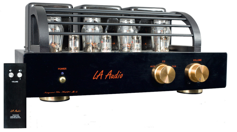

Wzmacniacz LA Audio M-5 w znacznej mierze obydwa te "prawidła" obchodzi, bo jego wygląd naprawdę wynika z funkcji; taka forma wzmacniacza lampowego - z pewnymi modyfikacjami, ale jednak - powtarza się od lat 30. ubiegłego wieku. A jakość budowy zdaje się sugerować znacznie wyższą cenę.

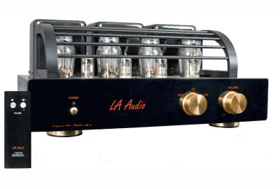

LA Audio M-5 zbudowano z grubych, chromowanych blach (góra, boki, tył i spód) oraz ładnie wyglądającego akrylu (front). Na tym ostatnim odcinają się mosiężne, złocone gałki siły głosu i zmiany wejść oraz wyłącznik sieciowy.
Ten ostatni jest mechaniczny, nie ma trybu standby, dzięki czemu firma omija dwa problemy; wykreśla układ stand-by z cennika i nie musi walczyć o jak najmniejsze zużycie prądu (wymogi Unii Europejskiej mówią o 0,5 W).
Zresztą, bądźmy szczerzy, wzmacniacz lampowy jest jednym wielkim grzejnikiem, w którym duża część mocy jest zamieniana na ciepło, i w jego przypadku troska o środowisko zakrawa o hipokryzję.

Na czarnym akrylu przedniej ścianki naniesiono czerwone opisy - to element odróżniający produkty LA od konkurencji. Jego bryła jest jednak absolutnie klasyczna i przypomina produkty PrimaLuny. Wrażenie to potęguje solidna "klatka" zakrywająca lampy i chroniąca użytkownika przed poparzeniem - kolejny pomysł UE. Umieszczono pod nią lampy, zarówno przedwzmacniacza, jak i końcówki mocy.

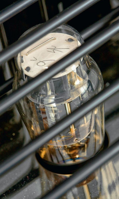

Na wejściu pracują chińskie 6N1 (6AQ8, ECC40) - niewielkie triody. Podwójne triody pracują również w układzie odwracającym fazę - też chińskie, 6N2 (odpowiednik 12AX7). W końcówce znajdziemy znacznie bardziej "odjechane" lampy, rzadko spotykane 6AS7.
Wyglądają jak pomniejszona wersja 300B, przede wszystkim z powodu kształtu bańki. To bardzo ciekawa lampa, zaprojektowana w USA w 1936 roku, a więc trzy lata przed 300B - podwójna trioda sporej mocy, żarzona pośrednio.
Mamy więc do czynienia z układem w całości triodowym, z końcówką pracującą w push-pullu, w klasie A. Za lampami widać trzy identyczne kubki transformatorów - dwóch wyjściowych i jednego zasilającego.

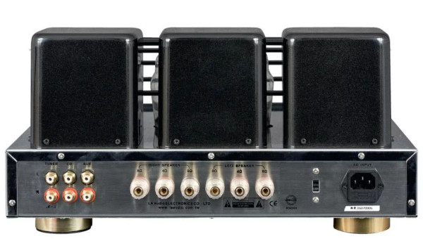

LA Audio M-5 wygląda bardzo schludnie, chociaż nie ma tu nic, co by wymagało zaawansowanej obróbki mechanicznej. Podobnie wyglądają też gniazda, widoczne na tylnej ściance; głośnikowe z odczepami dla 4 i 8 omów oraz trzy pary wejść liniowych.

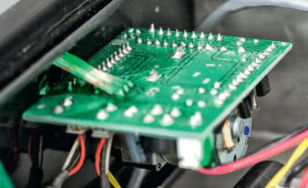

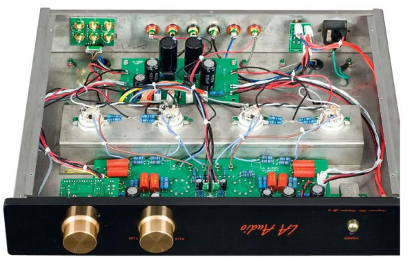

Montaż wewnątrz LA Audio M-5 jest mieszany - częściowo punkt-punkt, za pomocą kabelków i elementów lutowanych bezpośrednio do nóżek lamp, a częściowo na płytach drukowanych. Te ostatnie wykorzystuje sekcja wejściowa i sterująca, a także zasilacz.
Nie ma tu bardzo drogich elementów, choć kondensatory sprzęgające z logo LA Audio (bardzo przypominające te, które widziałem w Xindaku) są polipropylenowe. Dobrze wyglądają też oporniki i potencjometr - duży, czarny Alps.
Selektor wejść jest otwarty, czyli tańszy. Zasilanie jest osobne dla lewego i prawego kanału - z transformatora zasilającego wychodzą osobne uzwojenia wtórne. Choć funkcjonalność testowanego wzmacniacza jest minimalna - tylko trzy wejścia i żadnych wyjść, o DAC-u na pokładzie nie wspomniawszy, M-5 ma coś, czego nie ma większość wzmacniaczy lampowych, kosztujących mniej niż 10 000 zł - zdalne sterowanie głośnością.
W M-5 zastosowano układ mieszany - końcówka mocy została zmontowana metodą punkt-punkt na podstawkach lamp, a pozostałe sekcje na płytkach drukowanych. Z tyłu widać zasilacz dual-mono.

Ukryte w klatce lampy to podwójne, pośrednio żarzone triody 6AS7. Pierwotnie pracowały w zasilaczach jako lampy stabilizujące napięcie DC.

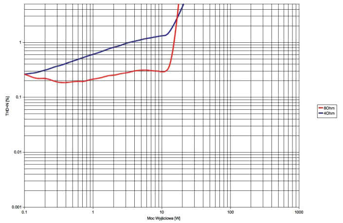

Wzmacniacze lampowe mają w naszych testach pewne fory - ustalamy maksymalną moc wyjściową zarówno przy granicy THD+N=1%, jak i przy 5%. W pierwszym przypadku oraz impedancji 8-omowej, M-5 dostarcza 15 W, natomiast przy 4 omach - zaledwie 3 W.
Jednak, o ile przy 8 omach dalsze zwiększanie poziomu wywołuje już lawinowy wzrost zniekształceń i przy 5% pojawia się tylko o jeden wat więcej, to dla 4 omów, przy 5%, osiągamy "aż" 21 W. Urządzenie ma przy tym niższą, niż standardowa, czułość, do osiągnięcia mocy maksymalnej potrzebny będzie sygnał o napięciu 0,4 V.

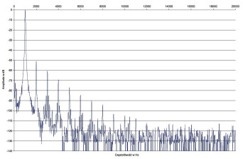

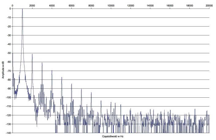

Spektrum harmonicznych (rys. 2) pokazuje wysokie zniekształcenia niższych rzędów. Najsilniejsza druga harmoniczna sięga aż -51 dB, trzecia -61 dB, powyżej -90 dB leżą jeszcze czwarta, piąta i szósta. W tym przypadku nie można w ogóle mówić o zniekształceniach poniżej 0,1 % (rys. 3), można jednak wskazać korzystniejszą impedancję ze względu na poziom THD+N, którą jest 8 omów.
