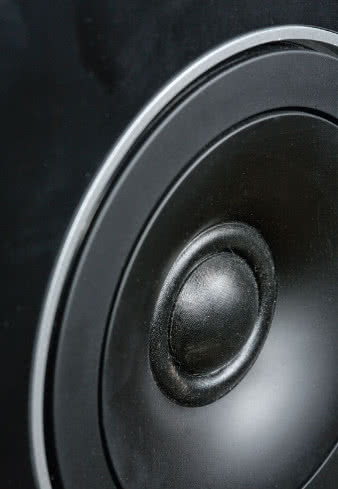

Głośnik nisko-średniotonowy wygląda groźnie, a więc obiecująco; poprzez cienką warstwę z delikatnej plecionki widać wewnętrzną strukturę plastra miodu. Producent nazywa swój wynalazek Hybryd Composition Conical Cone, zapowiadając połączenie sztywności i wytrzymałości aluminium i tytanu z transjentami i gładkością włókna drzewnego. Trochę to niejasne, nie wiemy dokładnie, z czego membrana jest zrobiona, ale taka struktura może spełniać obydwa warunki - sztywności i stratności wewnętrznej.
Nie jest to pomysł zupełnie nowy i unikalny dla Jamo, chyba jako pierwsza podobne membrany produkowała ćwierć wieku temu niemiecka fi rma Eton, ale nadal jest się czym pochwalić. Sam materiał membrany wysokotonowego jest zupełnie zwyczajny (tekstylny).
Geometrię membrany można określić jako kopułkowo-pierścieniową; wokół kopułki fałda jest na tyle duża, że pełni nie tylko rolę zawieszenia, ale też powiększa powierzchnię drgającą. Wokół membrany utworzono dość głębokie wyprofi lowanie modyfi kujące charakterystykę, w celu uzyskania lepiej uporządkowanego (ale wcale nie szerszego) rozpraszania.

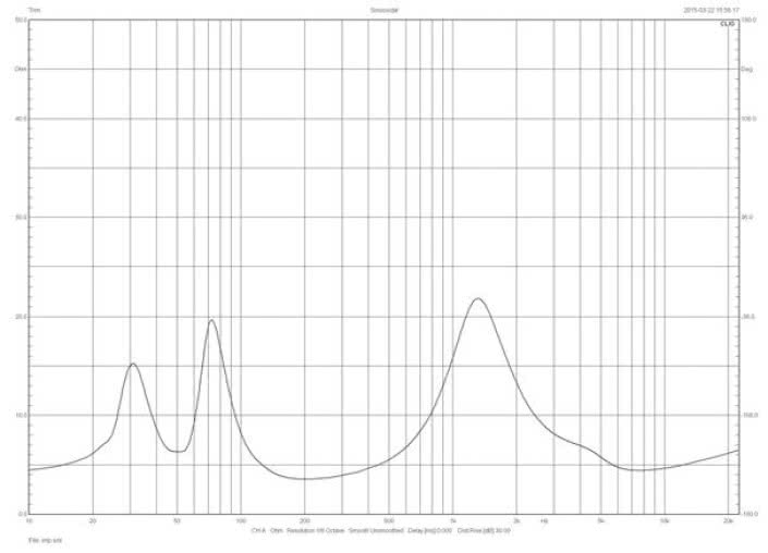

Jamo określa impedancję znamionową w sposób "kompromisowy"; są producenci, którzy kolumny 4-omowe nazywają po imieniu, są tacy, którzy idą na całość i określają je jako 8-omowe, Jamo postanowiło pójść środkiem, czyli przedstawić swoją 4-omową konstrukcję (co nie budzi żadnych wątpliwości – minimum przy 200 Hz ma wartość 3,5) jako 6-omową...
Nie róbmy z tego afery, ale ostatecznie, porównując charakterystyki impedancji wszystkich modeli tej piątki, stwierdzamy, że C103 jest impedancyjnie najtrudniejszym obciążeniem. Z czułością nie będzie kłopotu, ponieważ 87 dB to bardzo dobry wynik dla układu dwudrożnego.

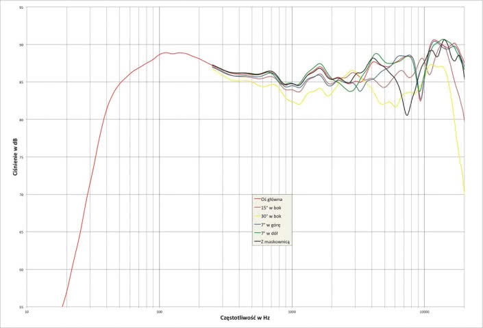

Charakterystyka przenoszenia wygląda dobrze, zauważona w odsłuchu natarczywość "niższej góry" być może ma związek z lokalnym podbiciem przy 4 kHz, a być może z innymi zniekształceniami.
Od górki przy 4 kHz można teoretycznie "uciec", przechodząc na oś +7 st. w płaszczyźnie pionowej (trzeba wtedy użyć niskich standów) lub na oś 15 st. w płaszczyźnie poziomej (wtedy nie należy kierować głośników dokładnie na miejsce odsłuchowe), lecz odbicia w słabo wytłumionym pomieszczeniu i tak mogą się odezwać.
Odrębny problem wprowadza maskownica, wywołując głęboką i dość szeroką zapadłość wokół 7 kHz – chociaż delikatna, ale okrągła ramka wokół wysokotonowego prowokuje kumulację odbić fal, których długość jest skojarzona z promieniem ramki.
Spadek -6 dB na dolnym zboczu charakterystyki, względem poziomu średniego z całego pasma, odczytujemy przy 40 Hz, przy tylko umiarkowanym wzmocnieniu w zakresie 100–200 Hz – taki kształt może się podobać.
