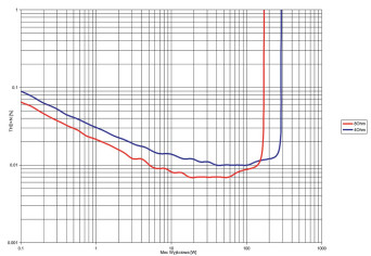

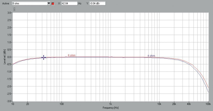

Laboratorium Bardzo wysoka moc (2 x 161 W / 8 ohm, 2 x 257 W / 4 ohm), niski szum (-90 dB) i zniekształcenia. Szerokie pasmo, wysoki współczynnik tłumienia (363). Prymus.

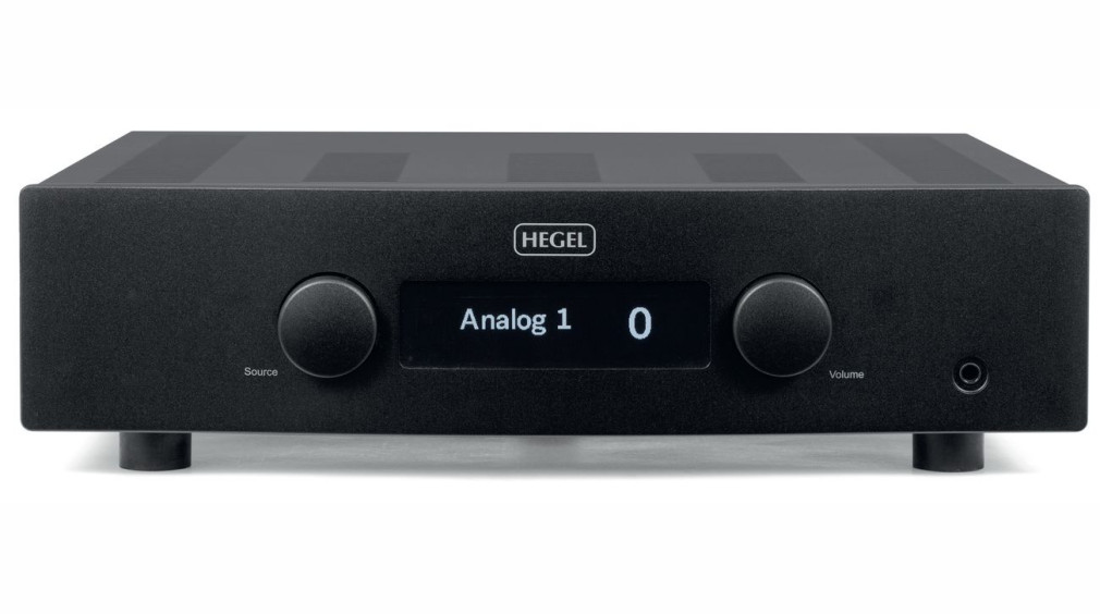

Hegel nie zmienia wzornictwa, które mimo swojej surowości dało już firmie rozpoznawalność. To również deklaracja, że wszystkie wysiłki skoncentrowano wewnątrz konstrukcji. Zapowiedzią solidności jest gruby, metalowy front, a szacunek dla klasycznej formy i sprawdzonych rozwiązań demonstrują dwa duże pokrętła – oczywiście selektor źródeł oraz regulator głośności. O ustawieniach (źródło, poziom głośności) informuje jednak nowoczesny, ale wcale nie kolorowy (bo po co…), czytelny wyświetlacz OLED.

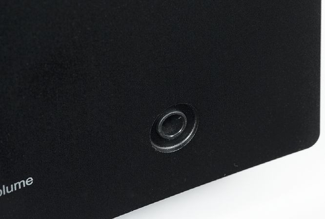

Pamiętano też o użytkownikach słuchawek i nie zbyto ich najprostszym rozwiązaniem. Gniazdo 6,3-mm jest podłączone do autonomicznego układu wzmacniającego, a – nie jak w większości wzmacniaczy zintegrowanych – przez tłumik do końcówek mocy. Dopiero wyposażenie tylnej ścianki jasno pokazuje, że to nowa wersja H190. W prawym górnym narożniku pojawiło się wejście gramofonowe (para RCA) wraz z trzpieniem uziemiającym.

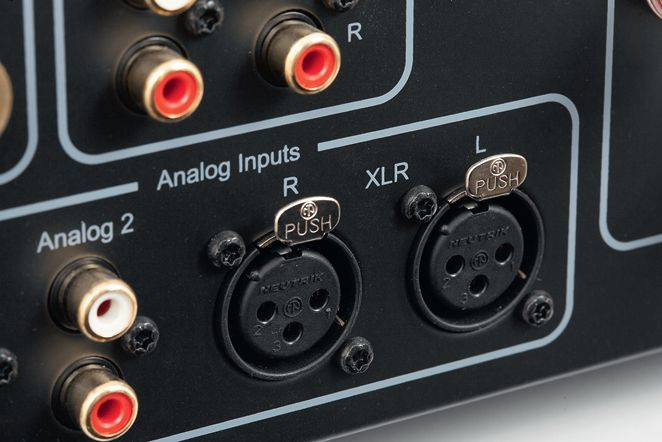

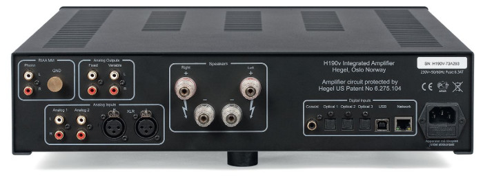

Pozostałe gniazda Hegel musiał nieco przeorganizować, aby wszystko (w związku z nową aranżacją wnętrza) się zmieściło. Wejścia liniowe są trzy, dwa RCA i jedno XLR, dodatkowo każde możemy przełączyć w tryb kina domowego (omijając sekcję przedwzmacniacza). H190V ma dwa analogowe wyjścia (tylko RCA), jedno ze stałym i jedno z regulowanym poziomem (można więc podłączyć dodatkowe końcówki mocy albo subwoofery).

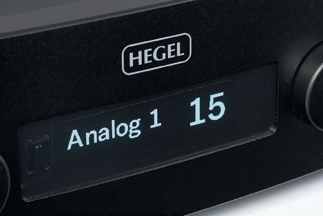

Wyświetlacze w integrach Hegla nie są kolorowe, ale swoją rolę spełniają znakomicie.

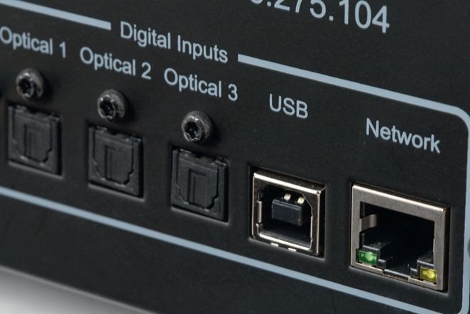

Gniazda głośnikowe są pojedyncze, masywne i wygodne, przygotowane na każdy typ końcówek. Ważną częścią wyposażenia większości wzmacniaczy Hegla jest sekcja cyfrowa; pula wejść cyfrowych jest pokaźna – USB, współosiowe i aż trzy optyczne (jedno wykorzystamy do podłączenia telewizora, ale szkoda, że nie ma szybko zdobywającego popularność HDMI).
Maksymalne parametry sygnałów, które można podać, to PCM 24 bit/192 kHz; DSD wciąż nie jest przez Hegla obsługiwany. H190V jest jedynym wzmacniaczem w tej grupie, wyposażonym w funkcje strumieniowe, wątek ten omawiamy dokładniej obok.

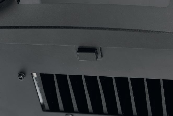

Główny włącznik zasilania znajduje się pod spodem, blisko krawędzi frontu obudowy.

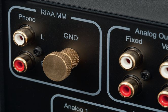

W wersji V tylną ściankę nieznacznie przearanżowano, m.in. dodając wejście gramofonowe. Dzielą ją pospołu wejścia analogowe i cyfrowe.

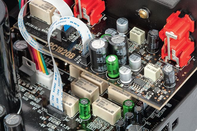

Funkcjonalną nowością H190V jest wejście gramofonowe (jakim nie może pochwalić się żaden inny wzmacniacz Hegla).
Wśród analogowych wejść liniowych jest jedna para XLR.

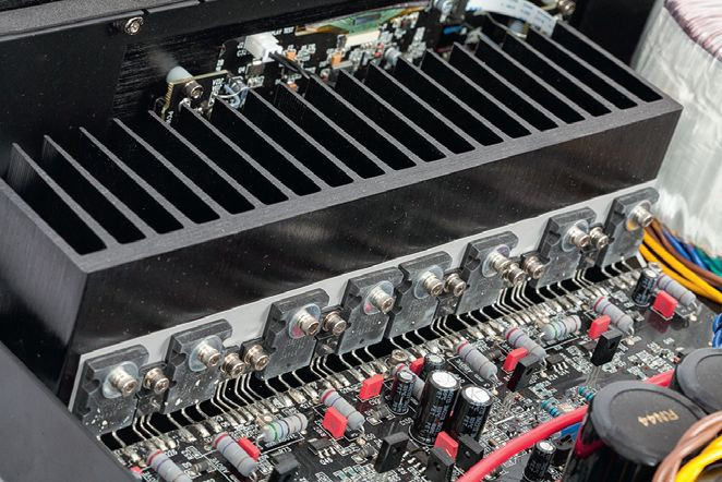

Finalne wzmocnienie sygnału to zadanie dla ośmiu (cztery na kanał) tranzystorów bipolarnych, skonfigurowanych w pary 2SA2121/2SC5949 – stosowane już we wcześniejszych wzmacniaczach Hegla. Jednak oprócz elementów dyskretnych są też scalaki, np. wzmacniacz operacyjny JRC 4556AD przy wejściach liniowych i regulator głośności JRC NJW1159.

Podłączenie H190V do sieci wymaga kabla – ale LAN jak zwykle gwarantuje najlepsze rezultaty.

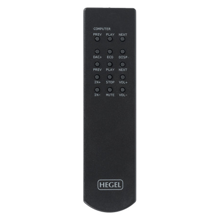

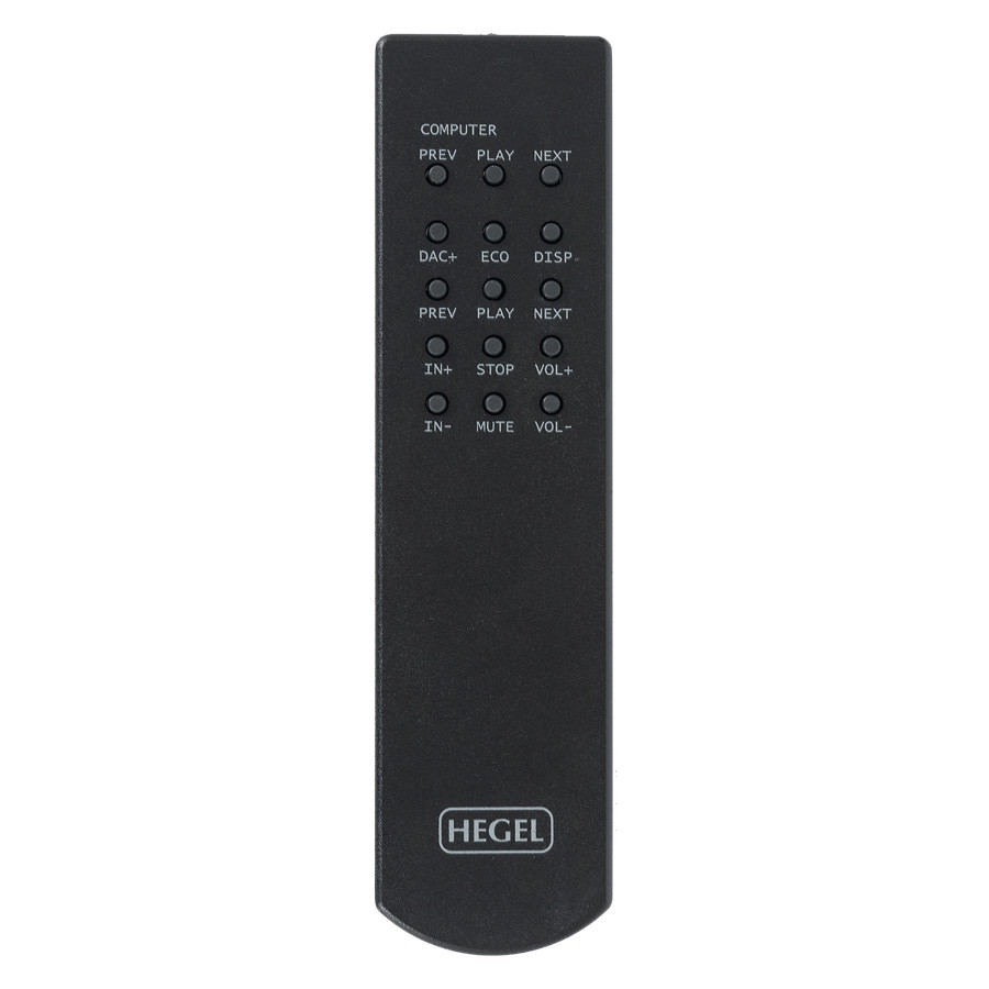

Pilot RC8 jest systemowy, funkcjom wzmacniacza towarzyszą przyciski do obsługi źródeł, a nawet komputera podłączonego do wejścia USB.

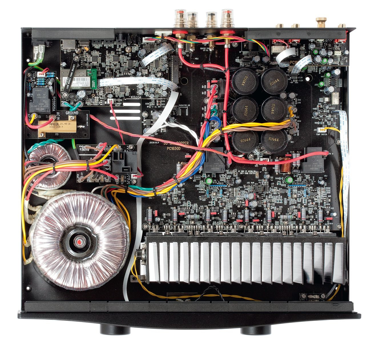

Wnętrze H190V jest dość gęsto wypełnione, dużo miejsca zajmuje solidny zasilacz, odsunięty od toru audio.
Nowy moduł przedwzmacniacza gramofonowego zajął oddzielną płytkę.

Płytkę cyfrową odsunięto od innych układów audio; konwersją C/A zajmuje się AKM AK4490EQ.
W końcówkach mocy pracują tranzystory bipolarne, wraz z układem korekcji zniekształceń SoundEngine 2.

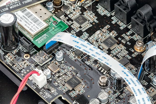

Gdy wiele lat temu po raz pierwszy zobaczyłem specyficzne gniazda w którymś ze wzmacniaczy Hegla, zastanawiałem się jednak, jak wygodnie można taką sieciową "aparaturę” obsłużyć – bez dużego wyświetlacza czy panelu dotykowego, specjalnego pilota lub aplikacji mobilnej. Hegel postawił na sieciowy minimalizm i wykorzystanie tylko tych systemów, które dadzą się w takich ramach oswoić.
Lista obsługiwanych systemów i serwisów pozostaje skromna. Hegel wspiera Apple AirPlay, platformę Spotify w wersji Connect, ale producent od razu zaznacza, że nie można w ten sposób słuchać materiałów w najwyższej, nieskompresowanej jakości (którą serwis Spotify niedawno temu udostępnił). Chyba że uruchomimy system Roon lub strumieniowanie bezpośrednio z lokalnych serwerów w ramach protokołu DLNA.
Wielkim nieobecnym wciąż jest Tidal Connect. Dystrybutor sugeruje, że może doczekamy się go w jednej z nadchodzących aktualizacji oprogramowania, na co liczą użytkownicy nie tylko H190V.
