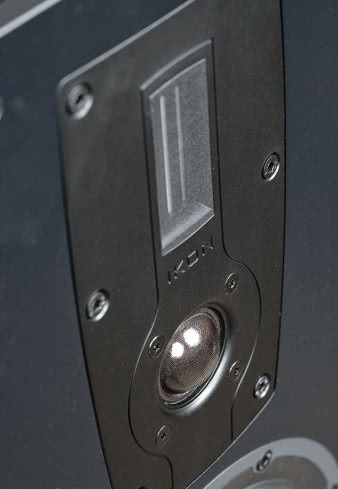

Duża obudowa została zagospodarowana na dwa sposoby - jej objętość służy do stworzenia optymalnych warunków pracy 18-cm przetwornika w systemie bas-refl eks, a wysoka przednia ścianka zmieściła charakterystyczny dla Dali, "hybrydowy" moduł wysokotonowy, składający się z przetworników kopułkowego i wstęgowego (częstotliwość podziału między nimi wynosi 14 kHz, natomiast między kopułką a nisko-średniotonowym - 2,5 kHz).
Ciekawe jest zestawienie konstrukcji Chario i Dali - włoska sięga granicy pasma akustycznego za pomocą dużej, 38-mm kopułki; duńska uznaje, że przetwarzanie kopułki 28-mm, z natury sięgającej wyżej, trzeba na skraju pasma zastąpić i uzupełnić pracą przetwornika wstęgowego. I żadna z tych recept nie jest lepsza od drugiej.

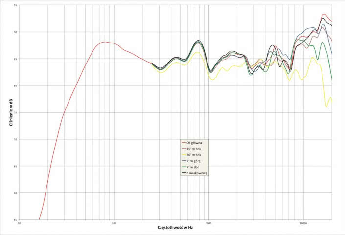

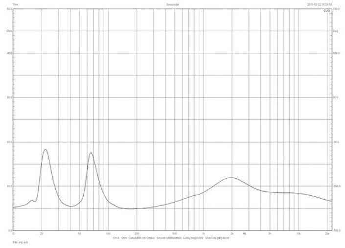

Imponująca zarówno rzetelność, jak i sam poziom – Ikony 2 mk2 zostawiają wszystkich konkurentów w tyle, ale w rzeczywistości, a nie w obiecankach (np. Richmondy mają podobno 88 dB, a faktycznie... 83 dB). Co więcej, impedancja znamionowa Ikonów to 6 omów (minimum przy ok. 180 Hz - 5 omów), w tej sprawie producent również dostarcza nam prawdziwą informację, zabawiając nas przy okazji dokładnym podaniem częstotliwości rezonansowej bas-refleksu - 40,5 Hz (tak, czterdzieści i pół herca). Bardziej praktyczną informacją jest pasmo przenoszenia - w polu +/-3 dB ma się pojawić charakterystyka od 41 Hz do 31 kHz, w naszych pomiarach jest to zakres od ok. 45 Hz do ok. 10 kHz, ale powyżej charakterystyka wcale nie opada, lecz zostaje wyeksponowana.
Większość charakterystyk mierzonych pod różnymi kątami rozchodzi się w niewielkim stopniu, więc nie ma potrzeby analizowania tych różnic i zwracania szczególnej uwagi na ustawienie względem słuchacza. Oczywiście na osi 30O spadek w zakresie wysokich częstotliwości jest już wyraźny, ale na osi 15O wciąż mamy część wspomnianego wyeksponowania.
Niełatwą sztukę łączenia dwóch wysokotonowych firma opanowała już dawno temu. Widoczne drobne nierównomierności trudno byłoby z tą sprawą skojarzyć, chociaż rozwiązanie "hybrydowe" nie przynosi też pomiarowych rewelacji. Maskownica wprowadza widoczne, ale w sumie chyba mało istotne zmiany; idealnie liniowo nie było i bez niej, a z nią nie jest gorzej.
