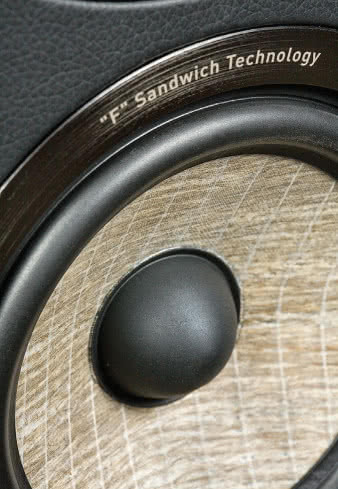

Focale od dawna rozpoznajemy po wklęsłych kopułkach wysokotonowych, ale w serii Aria najważniejszy jest nowy materiał membrany głośnika nisko-średniotonowego.
Nowością jest zastosowanie włókna lnianego, nadającego membranie bardzo charakterystyczny kolor i strukturę. Jednak "Flax cone" nie jest membraną miękką, jak typowe membrany plecione, lecz typu "kanapkowego" (podobnie jak znany od lat "Sandwich W"), złożoną z trzech warstw – warstwa lniana (wnosząca wysoką stratność wewnętrzną i tłumienie rezonansów) jest zamknięta między dwoma okładkami z włókna szklanego, nadającymi membranie sztywność.
