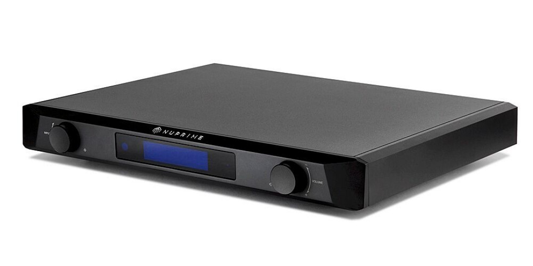

Ofertę przetworników cyfrowo-analogowych na naszym rynku zasilił właśnie nowy Evolution DAC marki NuPrime obsługujący pliki w formacie DSD512 DXD oraz MQA.
Jako że urządzenie pochodzi z topowej seii Evolution, jego obwody zostały zaprojektowane od podstaw - wszak wysokie wymagania musiały zostać spełnione. Co więcej, DAC skrywa dwie nowości - transformator C-Core oraz zaawansowany filtr AC. Fundamentem każdego urządzenia audio jest bowiem prąd elektryczny, który musi zapewanić stabilne parametry.

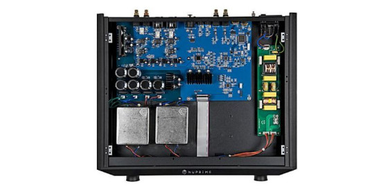

NuPrime Evolution DAC - filtr AC
Fitr AC znajduje się tuż za gniazdem elektrycznym. Jego zadaniem jest redukowanie szumu pojawiającego się w wysokich częstotliwościach - od 100kHz do 5MHz. Według pomiarów NuPrime'a filtr działa z co najmniej 20-decybelową skutecznością. Tak przefiltrowany prąd trafia do transformatorów C-Core.

NuPrime Evolution DAC - transformator C-Core i bateria kondensatorów
Transformatory typu C-Core z rdzeniem składanym zapewniają wyższą skuteczność niż klasyczne transformatory toroidalne. Wynika to z faktu, że charakteryzują się mniejszymi stratami energii w przepływie pola magnetycznego (mniejszą upływnością pola elektromagnetycznego), a więc wyższą sprawnością i stabilnością. Wytwarzają też mniej zakłóceń wpływających na inne obwody w urządzeniu.
Aby zapewnić lepsze ekranowanie transformatorów, zamknięto je w stalowych puszkach. Pomaga to w minimalizowaniu szumu interferencyjnego, który może zakłócać pracę innych obwodów. W końcu prąd trafia do baterii kondensatorów o pojemności 70 000 mikrofarradów, co jest wartością kilkukrotnie przewymiarowaną w stosunku do nominalnych potrzeb. Ma to zapewniać - jak mówi producnet - "wręcz żelazną stabilność zasilania w najbardziej krytycznych momentach".

Sekcja analogowa korzysta z autorskiej ścieżki sygnałowej złożonej z dyskretnych komponentów. Jej unikalna koncepcja zapewnia wysoki poziom PSRR (współczynnika tłumienia wpływu zasilania). W stopniu wyjściowym zainstalowano wymienne wzmacniacze operacyjne, tak aby entuzjaści DIY mogli poszukać swojego własnego brzmienia.
NuPrime Evolution DAC - układ DAC ES 9038PRO
NuPrime Evolution DAC wykorzystuje układ ES 9038PRO. Połączono go ze sterującym układem scalonym PSRC NuPrime. Ten służy nie tylko do dekodowania, lecz także zapewnienia konwersji częstotliwości próbkowania z PCM 44.1kHz do PCM 768kHz i DSD64 do DSD512.

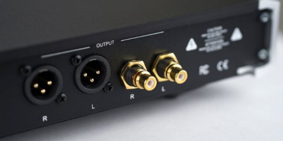

• Wyjścia analogowe z regulacją głośności 2xRCA oraz 2xXLR
• Regulacja fazy wyjściowej: normal / invert

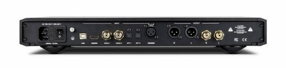

• Siedem wejść cyfrowych dla pełnej elastyczności systemu

• Wyjście I2S służące do łączenia się z innymi produktami NuPrime (może nie działać z innymi urządzeniami)
