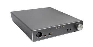

NuPrime AMG HPA to przedwzmacniacz stereo ze wzmacniaczem słuchawkowym o impedancji wejściowej 1Ω. Jest najnowszym dziełem tajwańskiego producenta, za jego sprawą wydajność słuchawek ma przejść na wyższy poziom.
NuPrime AMG HPA charakteryzuje wysoka moc wzmacniacza słuchawkowego, w pełni zbalansowana konstrukcja oraz szerokie pasmo przenoszenia, dzięki czemu brzmienie ma być czyste i harmonijne.
AMG HPA ma wyjścia słuchawkowe i dwie pary wyjść analogowych (XLR zbalansowane i RCA). Może być też używany jako przedwzmacniacz z wejściami 1MΩ. W celu osiągnięcia impedancji wejściowej na tym poziomie, stopień wejściowy wykorzystuje bardzo wysoką przepustowość i nisko szumowe tranzystory JFET. Obwody wzmocnienia używają modułu klasy A typu Signle-Ended bez ujemnego sprzężenia zwrotnego.
NuPrime AMG HPA został wyposażony w pełni zbalansowany układ wzmocnienia, który zawiera niezależne obwody dla wejść, głośności, wzmocnienia i wyjścia. Regulacja głośności jest realizowana na dwóch układach MUSES72320.
W zasilaczu zastosowano transformator R-Core oraz kondensatory filtrujące o pojemności 26000uF.
