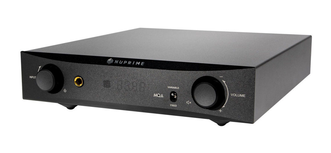

NuPrime DAC-9X to przetwornik cyfrowo-analogowy klasy referencyjnej przeznaczony również do zastosowań studyjnych. Został wyposażony w sześć wejść cyfrowych (w tym aż 2 x IIS/DSD), jedno analogowe i wyjścia analogowe stereo - niezbalansowane 2xRCA i zbalansowane 2xXLR. Obsługuje sygnał cyfrowy PCM do 384kH i DSD maksymalnie do DSD256.
Urządzenie jest wyposażone w przedwzmacniacz, który ma obsłużyć każdą stereofoniczną końcówkę mocy. Pozwala wyeliminować dodatkowe komponenty w systemie i zmniejszyć liczbę analogowych kabli sygnałowych oraz złączy, a tym samym skrócić ścieżkę sygnału.
NuPrime DAC-9X ma analogową regulację poziomu wzmocnienia sygnału bazującą na drabince rezystorowej o niskim poziomie szumów i odporności na zakłócenia. Została ona dodatkowo połączona do masy układu elektrycznego w celu minimalizacji szumów i zniekształceń. Każde z wejść sygnału, zarówno cyfrowe jak i analogowe, posiada indywidualnie ustawiany i zapamiętywany poziom głośności.

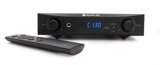

NuPrime DAC-9X - wzmacniacz słuchawkowy
Wbudowany wzmacniacz słuchawkowy ze standardowym wyjściem słuchawkowym 6,3 mm ma zapewniać naturalny i czysty dźwięk. Główny nacisk położono tu na zakres średniotonowy. Moc otrzymana z DAC-9X to 1700 mW przy 32 Ω, co wystarczy, aby napędzić dowolne słuchawki na rynku - zarówno dynamiczne jak i planarne.
NuPrime DAC-9X - natywne dekodowanie MQA
NuPrime DAC-9X wspiera dekodowanie MQA, które umożliwia odtwarzanie plików i strumieni audio MQA, zapewniając dźwięk oryginalnego nagrania studyjnego dostarczanego poprzez serwis Tidal.
Na panelu przednim znajduje się dioda LED, która swoim kolorem wskazuje, czy wykryto strumień MQA oraz informuje o jego pochodzeniu. Gdy świeci się na zielono, mamy do czynienia z plikiem MQA Authentic. Kolor niebieski oznacza, że odtwarzany plik MQA Studio został zatwierdzony w studio przez artystę lub producenta albo zweryfikowany przez właściciela praw autorskich. Kolor czerwony natomiast informuje o renderowaniu strumienia lub pliku MQA ORFS (Original Sample Rate).

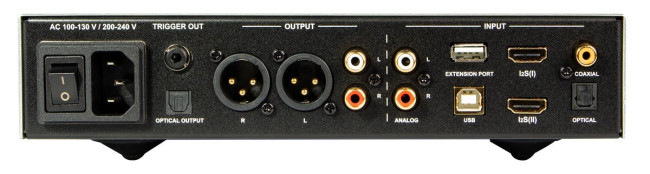

• Wejścia (panel tylny):
USB-B 2.0 Hi-Speed, system operacyjny Windows: strumień danych do 384 kHz/24-bit i natywny DSD-256
USB-B 2.0 Hi-Speed, Mac / Linux OS: strumień danych do 384kHz/24-bit i DoP DSD-128
IIS/DSD: obsługuje strumienie danych PCM 44,1kHz - 384kHz/32-bit i DSD-64 - DSD-256
Optyczne: obsługuje PCM 44,1kHz - 192 kHz/24-bit i DoP 64
Koaksjalne: obsługuje PCM 44,1kHz - 384 kHz/24-bit oraz DoP 64 i 128
RCA: sygnał audio do 1,5 Vrms
Złącze USB extension: obsługuje PCM 44,1 KHz - 192 KHz/24Bit
• Wyjścia (panel przedni):
Wyjście słuchawkowe TRS 6,3 mm:
moc wyjściowa: 1700 mW przy 32 Ω, <0,01% THD (watów na kanał)
moc wyjściowa: 135 mW przy 600 Ω, <0,005% THD (watów na kanał).
• Wyjścia (panel tylny):
Niezbalansowane wyjścia RCA: 4 Vrms
Zbalansowane wyjścia XLR: 8 Vrms
Optyczne wyjście S/DPIF (PCM do 192 kHz obsługujące format DoP DSD 64)
