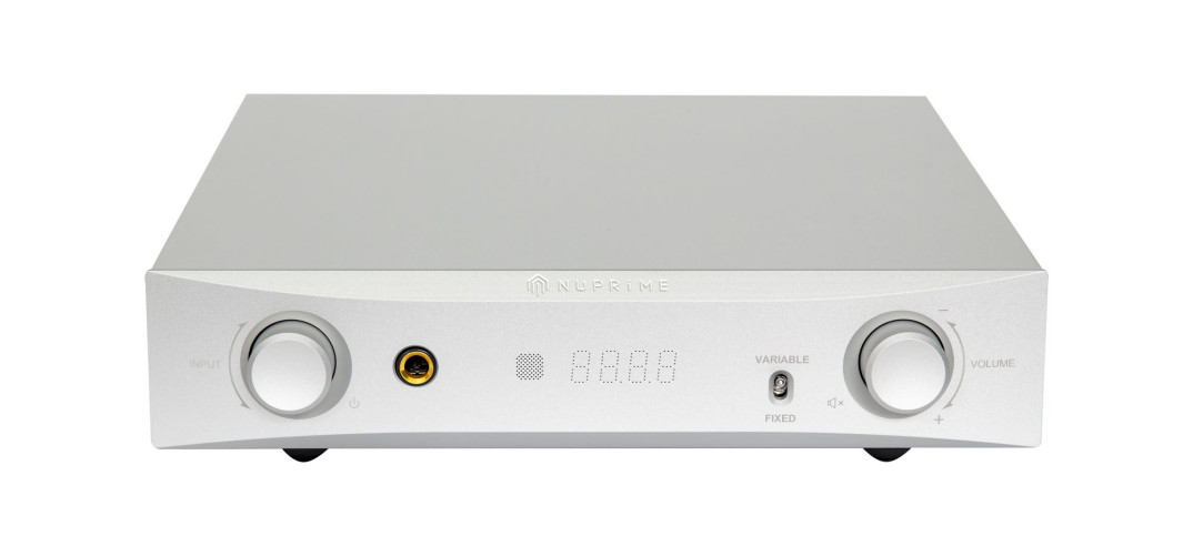

NuPrime PRA-9X to przedwzmacniacz stereo z przedwzmacniaczem gramofonowym i wzmacniaczem słuchawkowym. W pełni zbalansowany i z ultraniskimi zniekształceniami - THD+N wynosi jedynie 0,0004%.
PRA-9X jest wyposażony w przedwzmacniacz gramofonowy, który dzięki regulacji ustawień pojemności wejściowej i impedancji umożliwia dopasowanie wielu wkładek MM. Kolejnym dodatkiem jest gniazdo Jack 6,3 mm, dzięki któremu NuPrime PRA-9X pełni również funkcję wzmacniacza słuchawkowego.
NuPrime PRA-9X - główne cechy
• Obwód wzmacniacza gramofonowego RIAA, z regulowaną pojemnością wejściową i impedancją dla wkładek MM.
• Wejście i wyjście przedwzmacniacza w pełni zbalansowane.
• Dźwignia na przednim panelu pozwalająca wyłączyć regulację siły wzmocnienia (Variable), aby dostarczyć sygnał o stałym napięciu (Fixed) na wyjściach przedwzmacniacza.
• Bipolarny moduł wzmacniacza operacyjnego MUSES8820 (dwukanałowy).
• Obwód wzmacniający nowej generacji NuPrime, zapewniający najwyższą wydajność przy bardzo niskich THD+N (zniekształcenia + szum w sygnale) 0,0004% (7,5 Vrms) i stosunek sygnału do szumu aż 114 dB (S/N).
• Wydajny wzmacniacz słuchawkowy, potrafiący dostarczyć 560 mW mocy przy 32 Ω.
• Wejście i wyjście Trigger do sterowania włączaniem/wyłączaniem zasilania wielu urządzeń.
• Wejścia i wyjścia wykorzystujące specjalne przekaźniki - dedykowane do zastosowań audio - które charakteryzują się najniższymi możliwymi zakłóceniami i najwyższą dokładnością transmisji sygnału podczas przełączania źródeł.
Czytaj również nasze testy urządzeń NuPrime

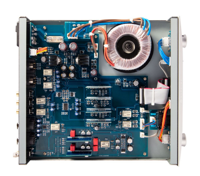

W NuPrime PRA-9X zastosowano transformator toroidalny, co pozwoliło - jak mówi producent - na zredukowanie do minimum szumów pochodzących z zasilania AC.
Wejście gramofonowe ma różne ustawienia rezystorów wejściowych i kondensatorów, aby pasowały do różnych wkładek MM.
Wzmacniacz gramofonowy NuPrime PRA-9X to 2-stopniowy wzmacniacz RIAA, który wykorzystuje wzmacniacz operacyjny MUSES8820, aby zapewnić dokładną krzywą RIAA i niskie zniekształcenia przy wysokim wzmocnieniu i wydajności.
Wyjścia liniowe zawierają cztery nowe moduły wzmacniaczy NuPrime o bardzo zniekształceniach (THD=0.0004%), złożone ze wzmacniacza operacyjnego MUSES8820 w nowym obwodzie wzmacniającym.

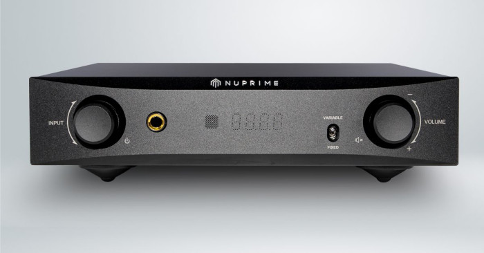

Wyświetlacz na panelu przednim informuje o wybranym źródle wejściowym i ustawionej sile głośności, którymi można sterować za pomocą dołączonego pilota.
