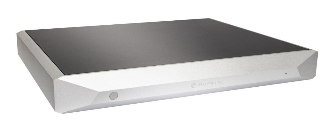

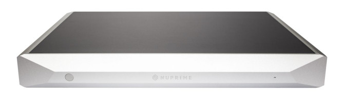

NuPrime Evolution Two to końcówka mocy mono, oferująca nowe rozwiązanie w redukcji zniekształceń. Stoi za tym układ NuPrime pod nazwą Only Distortion Cancellation (ODC), kontynuując tym samym rozwój wzmacniaczy w pracujących w klasie D.

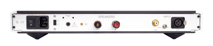

Monoblok NuPrime Evolution Two potrafi dostarczyć moc 300W przy 8 Ω, natomiast przy 4 Ω wartość ta wzrasta do 600W. Sygnał analogowy może być dostarczony poprzez złącze RCA (niezbalansowane) lub zbalansowane XLR. Dodatkowo do dyspozycji jest gniazdo mini Jack 3,5 mm Trigger In.

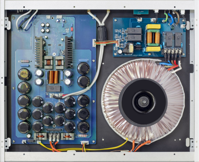

Układ ODC
Typowy układ korekcji błędów sprzężenia zwrotnego odwraca sygnał wyjściowy w celu zsumowania z oryginalnym sygnałem wejściowym i uzyskania ujemnego sygnału błędu, który dodaje się do następnego cyklu sygnału wejściowego, tworząc dokładniejszy sygnał wyjściowy.
Zastosowanie rozwiązania ODC w konstrukcji wzmacniacza w klasie D wyprowadza sygnał błędu z urządzeń MOSFET i filtr wyjściowy obwodu, znacznie redukując ujemny sygnał sprzężenia zwrotnego, co zaowocowało znaczną redukcją zniekształceń THD+N do 0,003% przy 1 kHz/5 W i mniej niż 0,006% THD+N przy 1KHZ/2W~100W.

• Konstrukcja NuPrime klasy D z układem redukcji zniekształceń (ODC)
• Stopień przedwzmacniacza i obwód oscylacyjny klasy D wykorzystujący wysokiej klasy wzmacniacze operacyjne MUSES8820
• Wysoka częstotliwość przełączania 650kHz umożliwiająca osiągnięcie większej rozdzielczości.
• Ulepszony zasilacz z transformatorem toroidalnym o dużej mocy 900W
• 48400uF łącznej pojemności kondensatorów filtrujących zasilanie
• Wysokiej jakości miedziane ścieżki na płytce PCB zamiast zwykłych połączeń kablowych - służą do podłączenia zasilania do obwodów wzmacniacza, maksymalizując dostarczaną moc
• Hybrydowa technologia klasy D, która zachowuje zalety wzmocnienia zarówno klasy A, jak i klasy D
• Wzmacniacz mocy mono o mocy 300W @8Ω i 600W @4Ω
• Terminale głośnikowe firmy ETI
