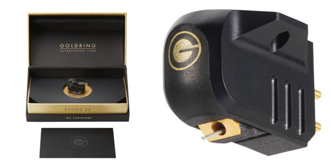

Wkładka gramofonowa Goldring Ethos SE
Generator GOL-1
Sercem urządzenia był ręcznie budowany układ magnetyczny GOL-1, którego najważniejszym zadaniem było rozszerzyć pasmo przenoszenia i gładkość odtwarzanego dźwięku. Wyłącznie w wersji SE  układ GOL-1 został poddany nowemu procesowi produkcji, który zwiększa przepuszczalność metalu, tworząc obwód magnetyczny o niższym oporze.
Diamentowy szlif typu Line-Contact
Aby uzyskać najwyższe częstotliwości w nagraniu, wkładka Goldring Ethos SE używa diamentowej igły o wąskiej końcówce i niskiej masie oraz dużej powierzchni kontaktu. Konstrukcja ma profil diamentowy o wielokątnej powierzchni kontaktu i jest połączona z rdzeniem krzyżowym za pomocą sztywnej, a jednocześnie lekkiej rurki z lekkiego stopu.
Korpus z aluminium lotniczego
Generator GOL-1 jest umieszczony w precyzyjnie frezowanym korpusie z aluminium lotniczego stopu 6082-T6. Ten materiał został starannie wybrany ze względu na niską gęstość i doskonałą sztywność - a dzięki swojej anodowanej, czarnej powłoce jest równie atrakcyjny, co trwały.
