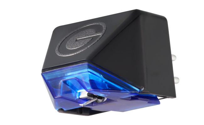

Goldring E4 to najnowsza wkładka owa typu MM ze szlifem super eliptycznym brytyjskiej marki. Zadebiutuje na tegorocznych targach High End w Monachium. Wraz z nią w portfolio marki pojawia się supereliptyczna igła typu nude diamond, model E4 Stylus.
Wkładka gramofonowa Goldring E4
Goldring E4 dołącza do rodziny wkładek magnetycznych E-Series, w której znajdują się już modele E1, E2 i E3. Po premierze w Niemczech trafi do sprzedaży - na przełomie czerwca i lipca.
Wszystkie wkładki serii E mają wymienne, i to w ramach wszystkich modeli tej serii, igły. Oznacza to, że posiadacz modelu E1 może zastąpić zużytą igłę na nową z modelu E4.

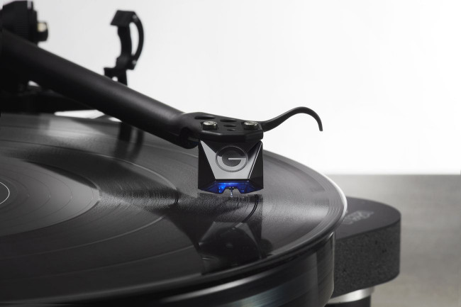

Goldring E4 zaprojektowano z myślą o tym, by była kompatybilna z większością ramion od średniej do dużej masy, stosowanych w większości gramofonów niedrogich oraz ze średniej półki cenowej. Posiada ona mocowanie 1/2 cala.
Igła Goldring E4 Stylus
We wkładce Goldring E4 zastosowano supereliptyczną igłę typu nude diamond (dosłownie: "nagi diament" lub "diament bez osłony") o wielkości zaledwie 7,6 x 18 mikronów (0,3 x 0,7 milicala).
Termin "nude diamond" odnosi się do materiału, z którego jest wykonana końcówka igły – w Goldring E4 Stylus wycięto i wypolerowano ją z pojedynczego, jednorodnego kawałka diamentu oczyszczonego z wszelkich osadów, takich jak powłoka diamentowa stosowana w niektórych tańszych igłach. Dzięki temu diament w igle jest "nagi", co pozwala na uzyskanie lepszej jakości dźwięku i dokładniejsze śledzenie rowka płyty.
W ten sposób uzyskano igłę o niższej efektywnej masie i zwiększonej sztywności, co sprawia, że jej zdolność do precyzyjnego odtwarzania szczegółów o wysokiej częstotliwości jest znacznie poprawiona w porównaniu z alternatywą eliptyczną igłą zamontowaną na stałe. Także ryzyko "błędnego śledzenia" lub przesterowania podczas śledzenia modulacji rowków o wysokiej częstotliwości zostało znacznie zredukowane.
Elipsoidalny kształt igły z precyzyjnie wypolerowanym profilem o grubości 7,6 mikrona pozwala na skuteczniejsze dopasowanie się do ciasno upakowanych rowków wewnętrznych.
Niższe zniekształcenia, lepsza odpowiedź przejściowa i płaska charakterystyka częstotliwościowa pozwalają uzyskać znacznie lepsze odwzorowanie niż w przypadku zastosowania jakiejkolwiek porównywalnej cenowo alternatywy. Precyzyjne śledzenie rowków płyt przekłada się także na mniejsze zużycie płyt winylowych w porównaniu do innych typów igieł.
