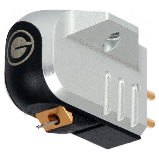

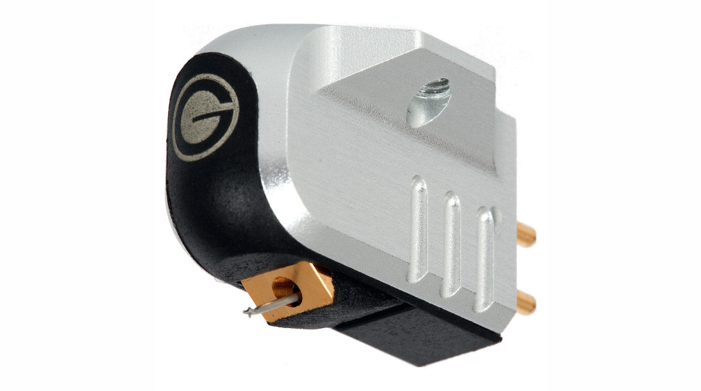

Wkładka Goldring Ethos wygląda solidnie, obudowa ma masywny, opływowy kształt, trochę futurystyczny, a trochę… w stylu retro. Została wykonana z lotniczego aluminium, generator to nowoczesny układ z magnesami neodymowymi (których zaletą jest niska masa).
Wspornik jest aluminiowy, a igła ma szlif nazywany przez Goldringa "Line-Contact"; to coś lepszego niż profil eliptyczny, choć nie tak wyrafinowanego jak np. Shibata.
Osłonka igły profilem podąża elegancko za kształtami korpusu, który w górnej części ma charakterystycznie "wywinięte" skrzydełka – to wygodna baza dla gniazd montażowych, w które wkręcamy śruby.
Duże, eleganckie opakowanie zawiera sporą "dokumentację", w tym indywidualny certyfikat kontroli jakości.
Wkładka Goldring Ethos waży 7,7 g (jest więc dość ciężka, chociaż nie rekorodowo), rekomendowana siła nacisku wynosi 1,75 g, taka wartość może budzić obawy początkujących, bo trzeba mieć precyzyjną wagę aby trafić dokładnie w drugie miejsce po przecinku; uspokajamy, aż taka aptekarska precyzja nie jest absolutnie konieczna, Goldring dopuszcza zakres 1.5 - 2 g.
