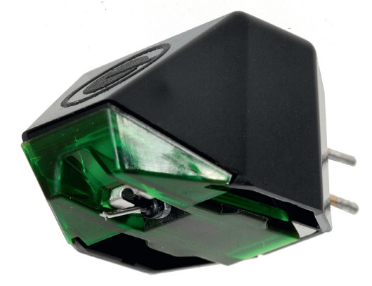

Wykonanie Efektowna, pękata bryła i kolorystyka, pod zewnętrznym kołnierzem kryje się jednak “tradycyjna”, wąska obudowa. „Made in Japan” – czyżby znowu Audio-Technica?
Funkcjonalność Wygodne mocowanie (nagwintowane gniazda), możliwość wymiany igły na lepszy (eliptyczny) model.
Brzmienie Energiczne, spontaniczne, bezpośrednie. Analog w wydaniu rozrywkowym.
Wkładki serii E pojawiły się trzy lata temu, rozszerzając gamę MM o najtańsze modele. Zwracają uwagę nowoczesnym wzornictwem i efektowną kolorystyką: najtańszą Goldring E1 rozpoznamy po kolorze czerwonym, Goldring E2 jest zielona, a najdroższa Goldring E3 – fioletowa.
Wkładka Goldring E2 jest w skromnym, ale starannie przygotowanym opakowaniu. Zadbano o precyzyjne, piankowe wypełnienia z wycięciami na akcesoria, śrubki oraz imbusowy kluczyk. Nie ma nakrętek, ale nie będą one potrzebne, gdyż Goldring E to jedna z tych wkładek, w których producent rozwiązał problem popularnego, jednak niezbyt wygodnego systemu mocowania, "zatapiając" w górnej części obudowy nagwintowane tulejki.
Dzięki nim nie tylko wkręcenie wkładki w główkę nie stanowi problemu (bo z tym niemal każdy sobie poradzi), ale przede wszystkim konstrukcja tego typu bardzo ułatwia precyzyjne ustawienie geometrii.
Goldring E2 - budowa

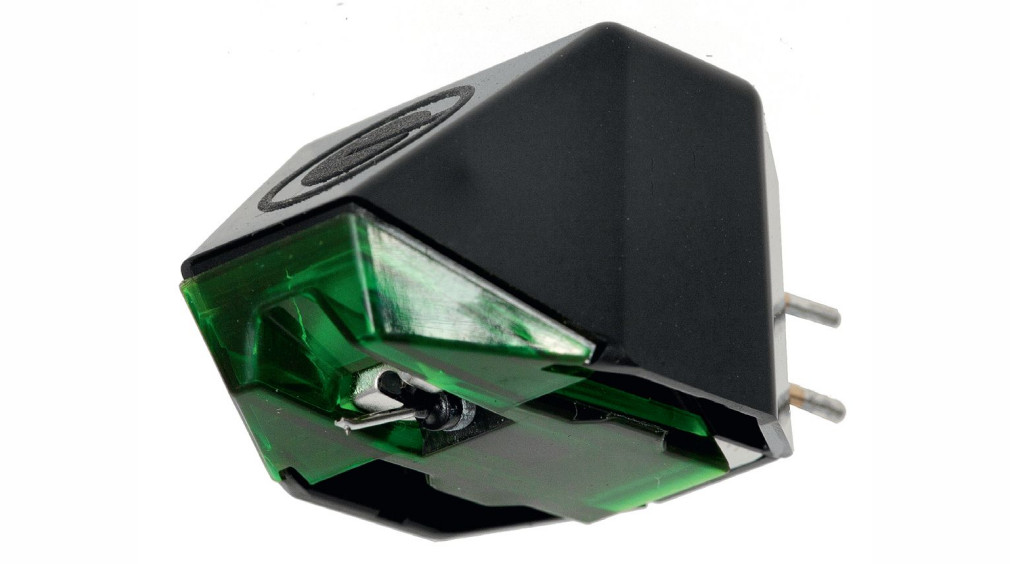

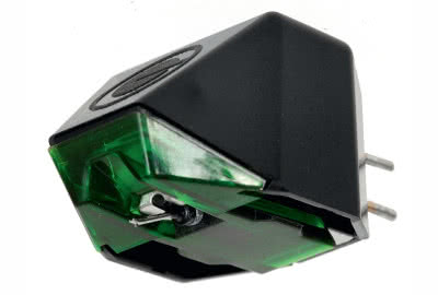

Zewnętrzny korpus ma oryginalny kształt: ścięte boczne ścianki, mocno pochylony "dziób" z logo firmy oraz duża obudowa sprawiają, że Goldring E2 prezentuje się efektownie. Jest znacznie większa od pozostałych wkładek tego testu, w związku z tym najcięższa.
Pod pękatą obudową można dostrzec już bardziej typowy, wąski korpus. Przypomina on jeden z modeli marki Audio-Technica, a mianowicie AT-91. Zresztą według deklaracji samego producenta projekt E2 powstał w Wielkiej Brytanii, ale produkcja odbywa się w Japonii, co chyba nikogo nie zmartwi.
Goldring E2 jest wyposażony w igłę o podstawowym, sferycznym profilu, którą zainstalowano w aluminiowym wsporniku. Napięcie wyjściowe jest standardowe i wynosi 3,5 mV. Producent rekomenduje, by poruszać się w typowym zakresie obciążeń – 100–200 pF.
Podobnie jak w serii AT-VM95, zapewniona jest kompatybilność każdej wkładki serii E z dowolną igłą; tak więc do tańszych modeli E1 oraz E2 (które mają igły sferyczne) będziemy mogli w przyszłości zainstalować igłę z końcówką eliptyczną, oryginalnie występującą w modelu E3.
Proszę się nie bać, wymiana igły to stosunkowo prosta operacja, wystarczy delikatnie podważyć i zdjąć dolną, kolorową osłonkę, na której jest zamocowana igła ze wspornikiem.
