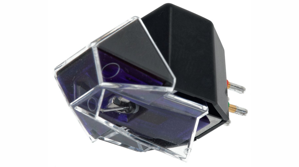

Przeźroczysta osłonka igły została wyposażona w zatrzask, po zdjęciu go trzeba już uważać, aby tego drobiazgu nie zgubić, a podczas zakładania osłonki z powrotem – nie uszkodzić igły.

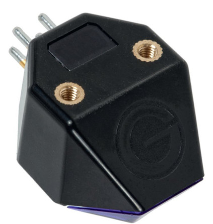

Górna część korpusu jest czarna, ma ostre krawędzie i nieregularny, pękaty kształt. Otwory montażowe (1/2") mają nagwintowane gniazda - to wygodne rozwiązanie, nie trzeba pilnować nakrętek.

E3 ma nagwintowane gniazda, montaż i kalibracja są dzięki temu znacznie wygodniejsze niż w klasycznym rozwiązaniu z nakrętkami.

Igła ma wyrafinowany, eliptyczny szlif, wspornik złożono z czterech części w układzie, jaki producent określa mianem OTL (Optimized Transmission Line) i stosuje również w znacznie droższych modelach.
Osłonka igły wchodzi ciasno, przy manipulowaniu nią należy wyjątkowo uważać. Rekomendowana siła nacisku igły wynosi 1,5 G – jest więc relatywnie niska.
