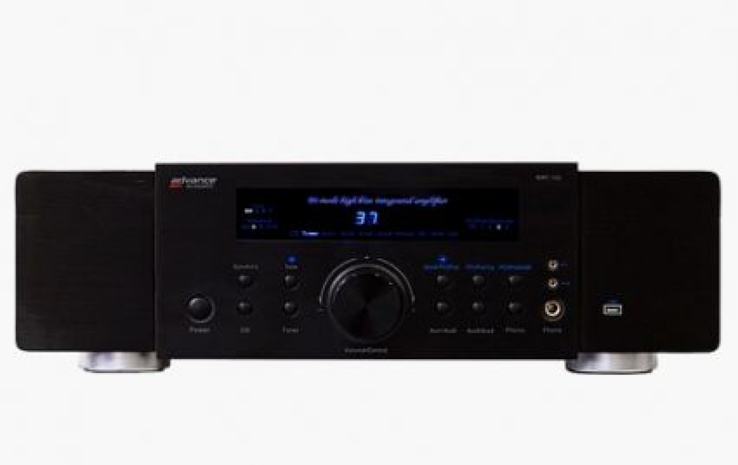

Wśród tegorocznych nowości marki Advance Acoustic znajdziemy bardzo ciekawy wzmacniacz MAP102. Z wyglądu klasyczny "Black Line" funkcjonalnością wyraźnie odróżnia się od innych wzmacniaczy Advance Acoustic.
Advance Acoustic MAP102 ma "interface" daleko wykraczający poza możliwości "tradycyjnego" wzmacniacza. Dzięki temu może komunikować się bezpośrednio z komputerami poprzez wejścia PC, z Ipodem, a nawet z przenośną pamięcią USB, którą wystarczy włożyć do portu USB znajdującego się na przednim panelu. Wzmacniacz umożliwi poruszanie się pomiędzy plikami i odtworzy je za pomocą własnego, wbudowanego konwertera MP3.
Przedni panel Advance Acoustic MAP102 jest wykonany z aluminium anodowanego na czarno, co daje bardzo elegancki efekt. Mamy tu sporo portów i przycisków obsługujących wspomniane wyżej funkcje, oraz niespotykaną w innych konstrukcjach trójzakresową regulację barwy brzmienia (oczywiście producent daje możliwość odłączenia jej z toru sygnału). Górną część zajmuje czytelny i trafnie wkomponowany w całość wyświetlacz, w znanym nam z innych modeli tej firmy niebieskim odcieniu.
Wyposażając ten model w funkcje multimedialne, jego konstruktorzy nie zapomnieli o priorytetach: Advance Acoustic MAP102 to przede wszystkim solidny, wysokiej klasy wzmacniacz zintegrowany. Dla dostarczenia mocy 80 watów na kanał zastosowano potężny, 400W transformator toroidalny. W środku panuje ład, tak jak w pozostałych modelach tej marki poszczególne obwody są rozdzielone od siebie aluminiowymi przegrodami.

Zastosowano także rozwiązanie, sprawdzone już z powodzeniem w "mniejszym" MAP101. Na tylnym panelu znajduje się przełącznik, pozwalający na przejście końcówek mocy w tryb "High Bias". Oznacza to, że aż 16 "pierwszych" watów mocy urządzenie oddaje w klasie A, a powyżej tej wartości przechodzi automatycznie w tryb AB. Dla słuchacza objawia się to niewielką utratą mocy efektywnej (zupełnie pomijalną, biorąc pod uwagę użytkowanie wzmacniacza w warunkach domowych, nawet dla dużych pomieszczeń), ale za to doskonałą reprodukcją dźwięku, nieosiągalną dla "normalnych" wzmacniaczy klasy AB. Jest to potężny atut, dający Advance Acoustic MAP102 bardzo wysoką pozycję w swojej klasie cenowej.
Oprócz połączeń dla urządzeń multimedialnych znajdziemy w Advance Acoustic MAP102 także sześć "klasycznych" wejść liniowych (warto wspomnieć, że mają one wyższą niż zazwyczaj spotykana impedancję: 100 kiloomów, co pozytywnie wpływa na współpracę z zewnętrznymi źródłami) oraz jedno wejście gramofonowe, dla najczęściej stosowanych wkładek typu MM.
