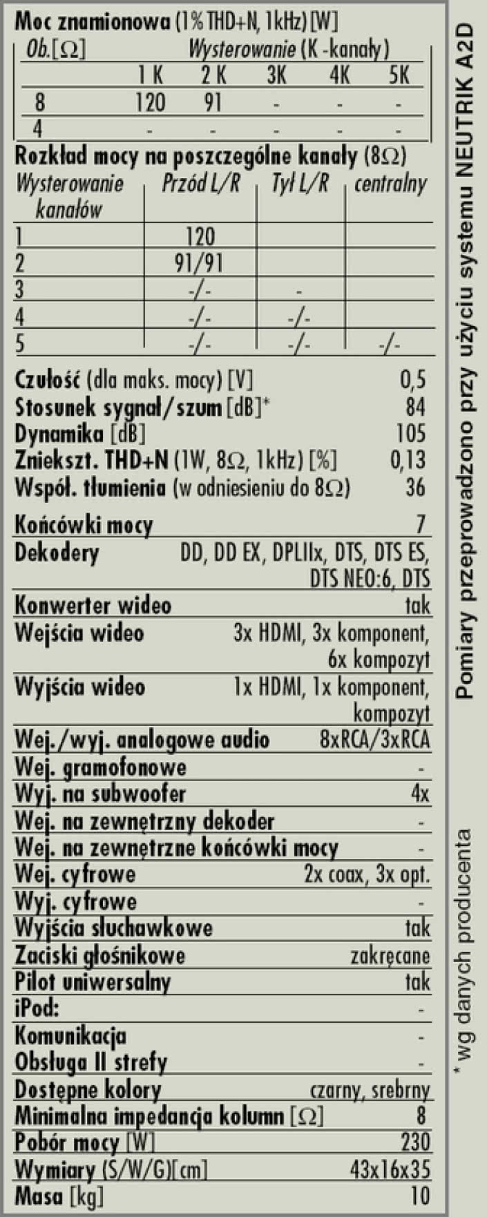

Pomiary ograniczyła niestety nieobecność wejścia wielokanałowego, mogłem więc wykorzystać tylko standardowy komplet stereofoniczny, posiłkując się przy okazji systemem Direct. Wybrałem wejście CD uzyskując aż 120W mocy przy 8 omach i jednym kanale. Ale już w stereo spadek być wyraźny - do 2x91W. Biorąc to pod uwagę, nie można spodziewać się wysokiej mocy w trybie wielokanałowym.
Poziom szumów to 84dB, dynamika to już przyzwoite 105dB.
Czułość jest raczej niska, do pełnego wysterowania potrzebne było napięcie o wartości 0.5V. W badaniach pasma przenoszenia Sony spisuje się wybornie, przy 10Hz spadek nie przekracza -0.4dB, a dla 100kHz wynosi -0.6dB.

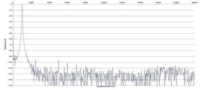

Na temat spektrum zniekształceń (rys.1) nie można powiedzieć złego słowa, najsilniejsze harmoniczne, druga oraz piąta, leżą przy bardzo niskich -96dB.
Wartości zniekształceń THD+N nie są może bezwzględnie najniższe (z powodu szumu, a nie zniekształceń), tym niemniej poziom THD+N poniżej 0.1% uzyskaliśmy dla mocy w zakresie 1.8W-108W.
