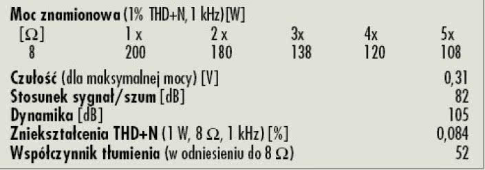

Każdy z kanałów dysponuje mocą aż 200 W. Moc spada wraz z obciążaniem kolejnych kanałów, jednak już samo 2x180 W robi duże wrażenie, a w trybie pięciokanałowym przekraczamy 5x100 W - to też nie przelewki.
Mimo, że producent między wierszami dopuszcza zastosowanie kolumn 4 omowych, to jednak ostrzega przed reakcją układów zabezpieczających w przypadku długotrwałej obecności sygnału o wysokim poziomie.
Ponieważ jednak sygnał ciągły (a nie moc chwilowa) są podstawą naszych pomiarów, więc nie udało się wydusić z Denona stabilnej pracy w warunkach 4 omowego obciążenia - urządzenie wyłączało się, ale na szczęście nie wyrządziło mu to żadnej szkody. Można więc próbować.
Czułość wejść analogowych to 0,31 V, ten i inne pomiary wykonano z włączonymi układami skracającymi bieg sygnału. Szum nie jest najniższy, wynosi 82 dB, ale pod względem dynamiki wzmacniacz dobrze sobie radzi, w czym pomaga mu wysoka moc wyjściowa.

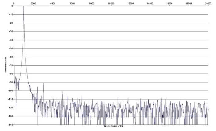

Nie licząc lekko wyeksponowanego szumu, rys.2 daje powody do satysfakcji, obecność harmonicznych jest śladowa. Najsilniejsza trzecia ma poziom -92 dB, drugą widać przy -95 dB, a piątą -100 dB.

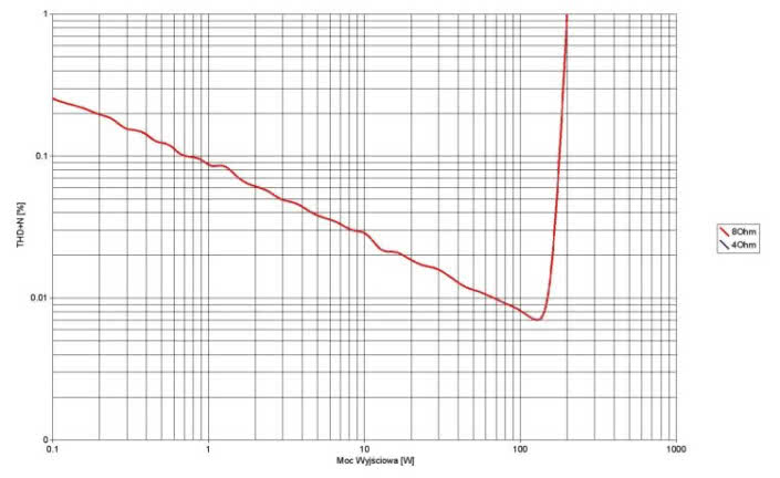

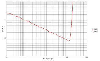

Również wykres z rys.3 wygląda bardzo dobrze, poniżej progu 0,1% znajdujemy się już od niecałego wata aż do 169 W.
