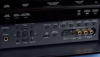

Od strony wizualnej urządzenie prezentuje się dostojnie, wielka połać czerni na przednim panelu zlewa się z niewielkim oknem wyświetlacza. Pod zajmującą sporą część frontu klapką jest dość spokojnie, pełny zestaw funkcji dostajemy dopiero z poziomu nadajnika zdalnego sterowania.

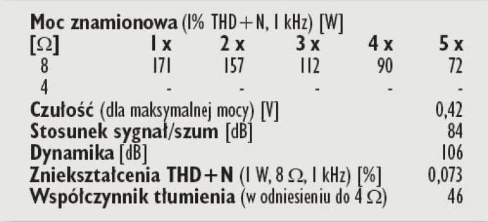

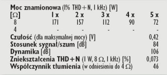

Potężne wzmacniacze zainstalowane wewnątrz obudowy Pioneera są w stanie dostarczyć aż 171 W mocy w każdym z kanałów, ale tylko wtedy, gdy wspólny zasilacz nie musi obsługiwać więcej niż jednego z nich. W stereo wciąż świetny wynik - 2 x 157 W, przy pięciu kanałach mamy 5 x 72 W. Pioneer, podobnie jak Marantz, zgodnie z oficjalnymi deklaracjami producenta pracuje jedynie z impedancją 8-omową, więc wszystkie pomiary ograniczyliśmy do takich warunków.
Czułość wynosi 0,42 V i jest nieco niższa od standardowej. Poziom szumów wyrażony współczynnikiem S/N to niezłe, ale też nie nadzwyczajne -84 dB, stąd też dynamika może dobrnąć do 106 dB.

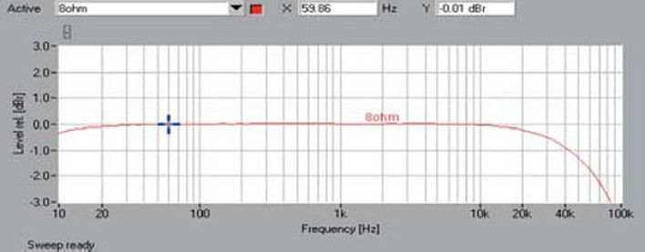

Pasmo przenoszenia (rys.1) rozpoczyna się świetną liniowością przy 10 Hz (-0,3 dB), poziom zaczyna jednak spadać powyżej 15 kHz, mimo to -3 dB udaje się obronić dla wysokich 82 kHz.

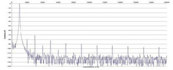

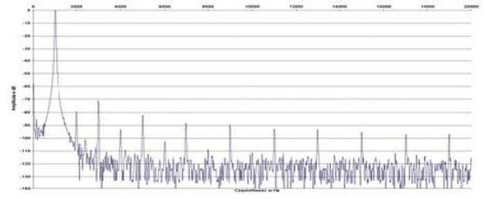

W LX70, tak jak i w SR7002, widać typową u tranzystorów skłonność do generowania zniekształceń nieparzystych (rys.2). Najmocniejsza trzecia leży przy -71 dB, piąta przy -82 dB, a siódma i dziewiąta już blisko -90 dB, widać także kolejne aż do dziewiętnastej, na ich tle parzyste prezentują się znacznie skromniej.

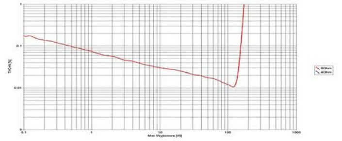

Na rys.3 widać wyraźnie zaznaczone minimum zniekształceń na poziomie 0.011% przy 117 W. Przedział THD+N poniżej 0,1% jest szeroki, rozciąga się od 0,5 W do 148 W.
