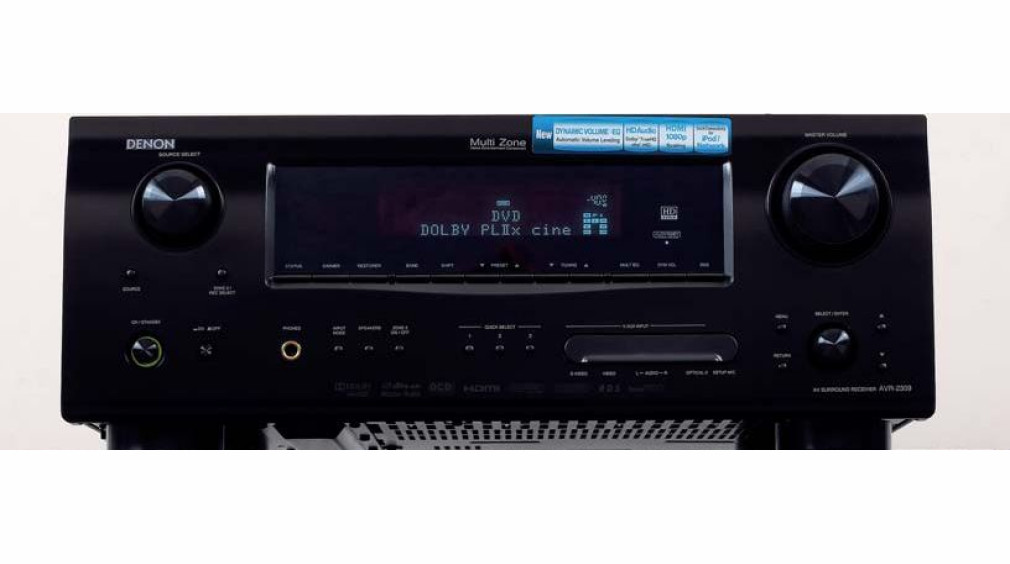

Producent nieco zmienił linię wzorniczą, powiększenie okna wyświetlacza na grubym przednim panelu z efektownymi krzywiznami robi doskonałe wrażenie. Sama matryca nie jest już duża, ale podobnie jak poprzednio czytelna.
Część przycisków zakamuflowano na krawędzi wyświetlacza, pozostałe przeniesiono niżej. Pokrętło wzmocnienia i obrotowy selektor źródeł pozostały bez zmian, jest także mniejsza, wielofunkcyjna gałka ułatwiająca poruszanie się po przeróżnych ustawieniach.

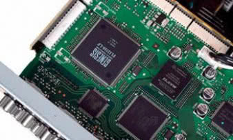

Rozbudowane układy cyfrowe do obróbki obrazu i dźwięku umieszczone zostały na dużych, poziomych płytkach, ale zamiast plątaniny kabli pojawiają się tutaj pionowe płytki pełniące rolę zworek do transmisji sygnałów pomiędzy poziomymi modułami.
Na pochwały zasługuje także gruby, solidny radiator, na którym zainstalowano siedem końcówek mocy. W sekcji wideo producent posłużył się między innymi sprawdzonym w poprzednich generacjach amplitunerów procesorem wizyjnym Genesis FLI2310. Denon AVR-2309 ma nowoczesny nadajnik zdalnego sterowania, klapka z tyłu ukrywa funkcje, do których będziemy rzadziej sięgać.

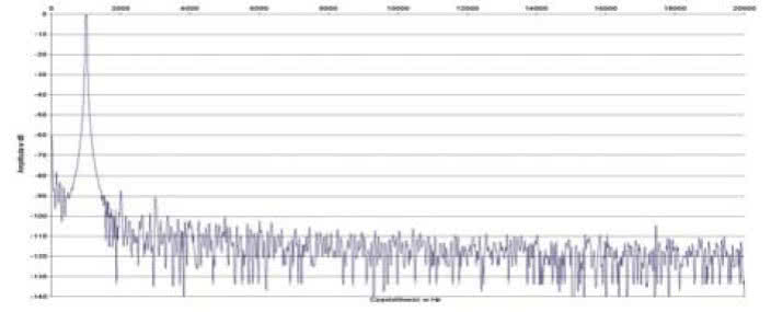

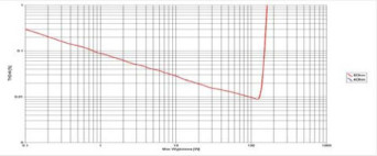

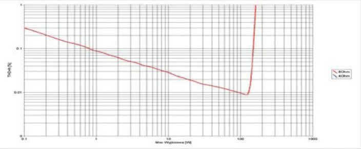

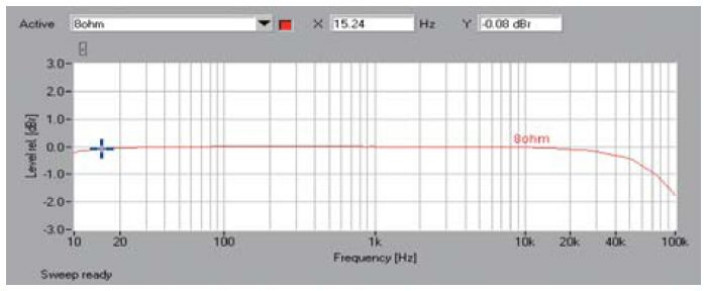

W firmowej specyfikacji urządzenia odczytamy moc 100 W dla 8 omów i 135 W dla 6 omów. Tymczasem w naszym laboratorium udało się wycisnąć z pojedynczej wysterowanej końcówki aż 162 W i to przy 8 omach! To wynik godny topowych amplitunerów, w których znajdziemy jednak również bardziej wydajne zasilacze; układ, w który wyposażono AVR-2309 pozwala na uzyskanie wciąż rewelacyjnych parametrów w stereo - 2 x 135 W, ale już wyraźnie słabnie w trybie wielokanałowym, pozostawiając 5 x 63 W. Poziom szumów trzyma się solidnej średniej, a więc -82 dB, dynamika to 104 dB. Pasmo przenoszenia (rys.1) też pozostaje w normie, przy 10 Hz spadek -0,2 dB, a przy 100 kHz 1,8 dB. Poziom zniekształceń harmonicznych (rys.2) jest bardzo niski, przed szereg tylko minimalnie wychodzą druga i trzecia harmoniczna, które jako jedyne sięgają granicy -90 dB. Jak można tego oczekiwać po wzmacniaczu tranzystorowym, aż do punktu przesterowania THD+N obniża się wraz ze wzrostem mocy wyjściowej (rys.3), poniżej 0,1% wchodzimy już przy 0,7 W i wychodzimy dopiero przy 141 W.
