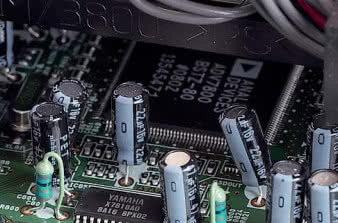

Wykonanie Znany design Yamahy, niezmienna staranność wykonania obudowy, procesory wideo Analog Devices.

Układy obróbki sygnału kumulują się w pobliżu tylnej ścianki, co jest podyktowane koniecznością pozostawienia wolnej przestrzeni wokół końcówek mocy oraz radiatora. Końcówki mocy wykorzystują pary tranzystorów Sankena.

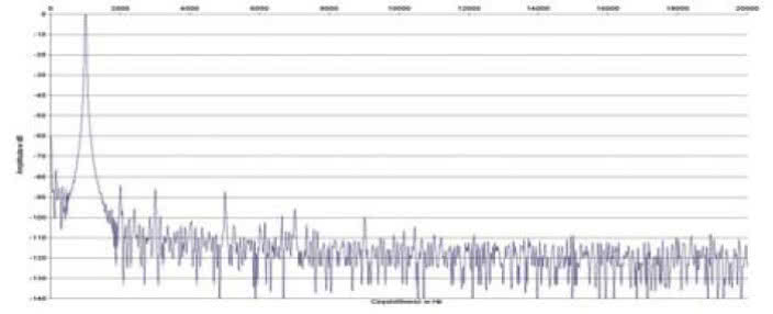

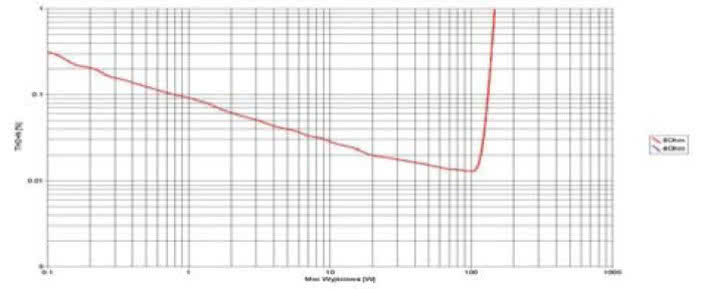

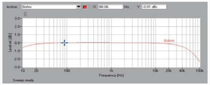

Pasmo przenoszenia (rys.1) pokrywa zakres 10 Hz do 100 kHz ze spadkami odpowiednio -0,6 dB oraz -2,3 dB. Spektrum z rys.2 prezentuje niewielki udział zniekształceń harmonicznych, ograniczają się one praktycznie do drugiej, trzeciej i piątej o poziomach odpowiednio -85 db i -86 dB oraz -87 dB. Kolejne nieparzyste leżą już znacznie poniżej -90 dB. Niskie zniekształcenia (THD+N < 0,1%) można prześledzić na rys.3, z którego odczytamy odpowiadające im przedziały mocy, od 0,8 W do 129 W.
