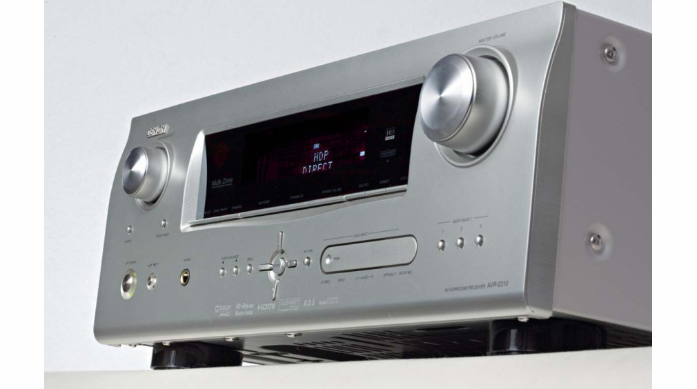

Najtańszy z nich, Denon AVR-1610, prezentowany już w "Audio" (9/2009), od razu wprowadza komplet dekoderów dźwięku HD, które są wyróżnikiem dwóch ostatnich generacji, ale w droższych modelach już nie wystarczą. Tegoroczne amplitunery przeszły też korzystny lifting,  Denon AVR-2310 w porównaniu z Denon AVR-2309 prezentuje się bardziej elegancko.
Na skrajach dominują dwa duże pokrętła, a w centralnym punkcie, zamiast klapki, wprowadzono małe klawisze kursorów, które pomagają w sprawnej obsłudze. Wciąż nie ma jednak wątpliwości, że to produkt Denona i nawet z odtwarzaczami starszych generacji (choćby świetnym transportem DVD-2500BT) będzie tworzył estetyczny komplet.
Pozostał charakterystyczny, dość pojemny (wzbogacony o pola z symbolami najważniejszych formatów) wyświetlacz; jedyny zgrzyt to materiał, z jakiego wykonana jest przednia ścianka - w tej cenie spodziewalibyśmy się metalu, a dostajemy, niestety, plastik.

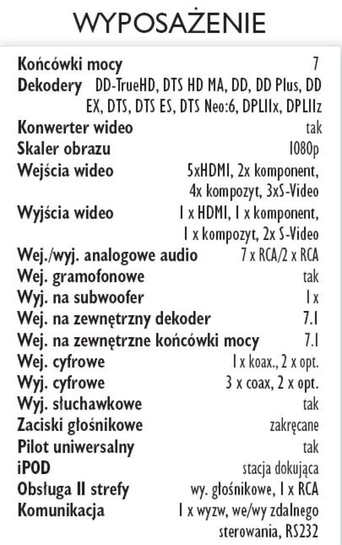

Przedni panel kryje wejście podręczne, w którym obok typowego standardu znalazło się także S-Video, złącze obecnie coraz rzadziej stosowane, choć posiadacze starszych kamer powitają je ze zrozumieniem. Denon ma klawisze szybkiego wyboru Quick Select, pozwalające zaprogramować szereg parametrów dla danego wejścia - działa to podobnie jak system Scene u Yamahy.
Z tyłu, w zakresie gniazd wizyjnych, S-Video towarzyszą gniazda kompozyt i komponent, ale do przesyłania obrazu zachęcają naturalnie przede wszystkim HDMI. Tu Denon bije konkurentów, mając aż pięć wejść (chociaż tylko jedno wyjście).
W zakresie cyfrowych sygnałów audio są wejścia elektryczne i optyczne, choć wyjście tylko w tym ostatnim formacie. Do kompletu analogowego dołączył przedwzmacniacz gramofonowy, jest także pełny zestaw wielokanałowy 7.1.
Denon nietypowo realizuje współpracę z iPodami - firmowa stacja dokująca zamiast z własnego wielopinowego gniazda korzysta z typowych wejść analogowych oraz dedykowanego, małego wejścia sygnałów sterujących.
Druga strefa ma dedykowane wyjścia niskopoziomowe, ale można także skorzystać z wyjść głośnikowych, co wiąże się z przejściem do konfiguracji 5.1 w głównym pomieszczeniu. Nie jest to jednak koniec możliwości żonglowania sygnałem z pary kanałów efektowych; jeśli nie zdecydujemy się na 7.1, amplituner zaproponuje nam bi-amping kanałów przednich lub uruchomienie dodatkowych przednich (!) kanałów efektowych odtwarzających informacje o kreowane w formacie Dolby ProLogic Iiz.

Wejścia / wyjścia video 1 x HDMI, 1 x komponent, 1 x kompozyt, 2
Skaler 1080p
Dekodery surround DD-TrueHD, DTS HD MA, DD, DD Plus, DD, EX, DTS, DTS ES, DTS Neo:6, DPL

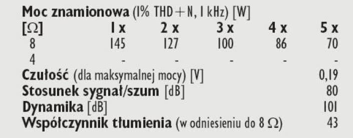

Denon AVR-2310 ma bardzo mocne końcówki, każda jest w stanie wyprodukować aż 145 W, w stereo możemy otrzymać 2 x 127 W, a w trybie pięciokanałowym 5 x 70 W - wartości i proporcje takie są dość typowe dla większości amplitunerów z wyższej półki.
Akurat w tym przypadku nie będzie to miało kluczowego znaczenia (dopóki nie zdecydujemy się podłączać źródeł analogowych), ale czułość Denon AVR-2310 ustalono na wzorcowym poziomie 0,19 V. Szumy nie leżą bardzo nisko, S/N wynosi 80 dB, dynamika przekracza wprawdzie 100 dB, chociaż jest to głównie zasługa wysokiej mocy wyjściowej. W pasmie przenoszenia (rys.1) można dostrzec spadki na skrajach, jednak -0,3 dB przy 10 Hz oraz -2 dB przy 100 kHz wciąż bardzo dobrze świadczy o konstrukcji.

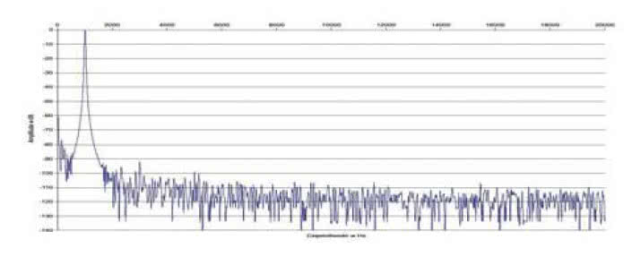

W spektrum harmonicznych (rys. 2) widać jedynie "szczątki" trzeciej, już poniżej -90 dB.

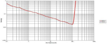

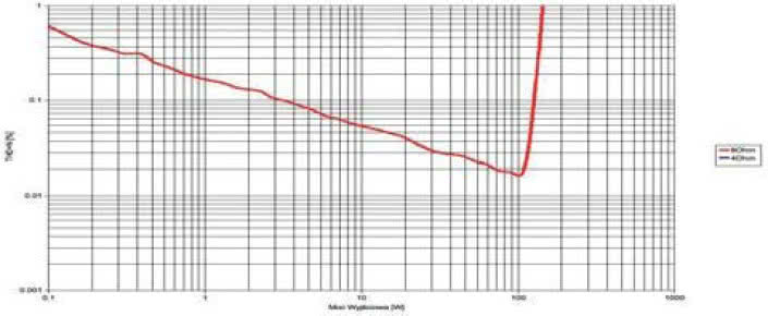

Poziom THD+N osiąganego w pełnym zakresie mocy wyjściowej (rys. 3) nie jest może absolutnie najniższy (szumy), jednak pokonuje barierę 0,1 % w obszarze 3 - 128 W.
