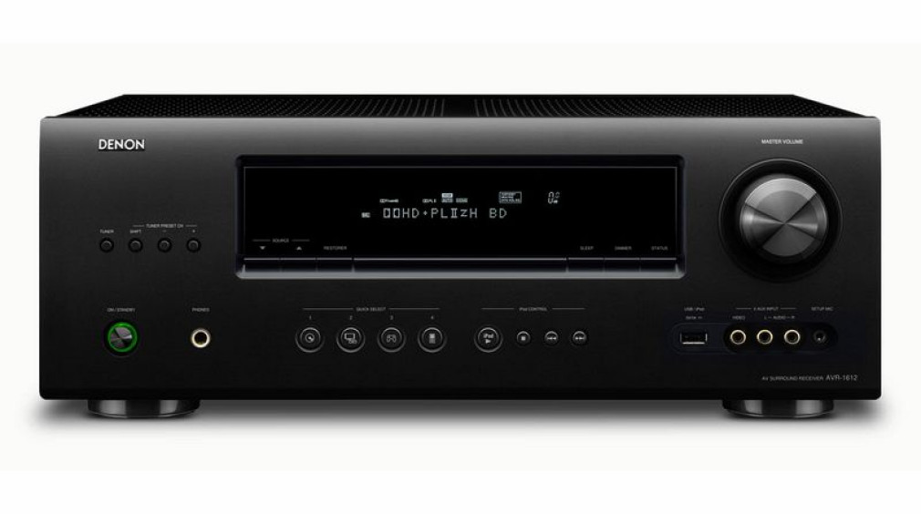

Amplitunery Denona zaprojektowane wedle najnowszego wzoru i panującej mody mają mniej zaokrąglone kształty; front wyrównano, pozbywając się fali, urządzenie wygląda teraz bardziej klasycznie, choć mniej potężnie - bo jest po prostu mniejsze - od Pioneera czy Yamahy.
Porzucono natomiast stosowany przez konkurentów minimalizm w tym znaczeniu, że front okraszono kompletem najpotrzebniejszych przycisków. Ważną rolę odgrywa oczywiście system szybkiego wyboru Quick Select, a więc programowalne przyciski, wywołujące zadaną sekwencję komend.
Dwa podstawowe pokrętła (wzmocnienia i wyboru źródeł) nie są zbyt duże, za to jasnoniebieski display pokazuje mnóstwo informacji i przy tym bogactwie może się wydać wręcz nieczytelny, jednak w nowoczesnym amplitunerze nikt nie będzie do tego przywiązywał wielkiej wagi, mając przecież do dyspozycji nie tylko menu ekranowe, ale i kilka innych dodatkowych możliwości, o których za chwilę.

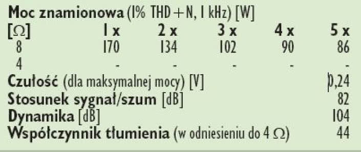

AVR-3312 ma znacznie wyższą moc, niż obiecuje producent (125 W) - przynajmniej w zakresie pojedynczej końcówki, która jest w stanie wygenerować aż 170 W. Jak w każdym amplitunerze, nie jest to wynik, który można powielić w wielu kanałach wysterowanych jednocześnie, ale w stereo dostajemy wciąż budzące respekt 2 x 134 W, a przy pięciu kanałach - 5 x 86 W. Czułość jest, jak niemal zawsze u Denona, ustalona na prawie wzorcowym poziomie 0,24 V.

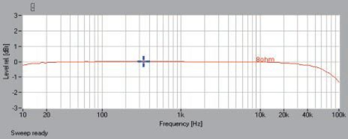

Poziom szumów mógłby być lepszy (czyli niższy), w tym przypadku S/N wynosi 82 dB, dynamika stara się jak może, w czym wydatnie pomaga wysoka moc wyjściowa, w efekcie czego osiągamy 104 dB. Pasmo przenoszenia (rys.1.) nie daje powodów do zmartwień, przy 10 Hz spadek wynosi -0,3 dB, a przy 100 kHz mamy też niekłopotliwe -1,3 dB.

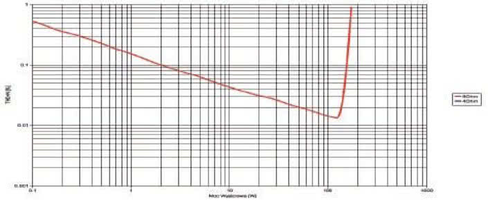

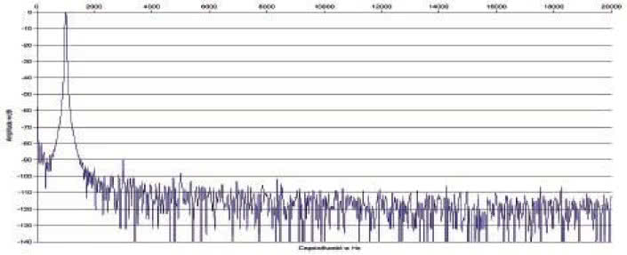

Spektrum zniekształceń (rys. 2.) jest bardzo czyste, najsilniejszą harmoniczną jest trzecia, której poziom sięga bezpiecznej granicy -90 dB, a do granicy -100 dB zbliża się jeszcze tylko piąta. Aby uzyskać zniekształcenia THD+N poniżej 0,1 %, trzeba "zagrać" z mocą wyższą od 2 W (rys. 3.).
