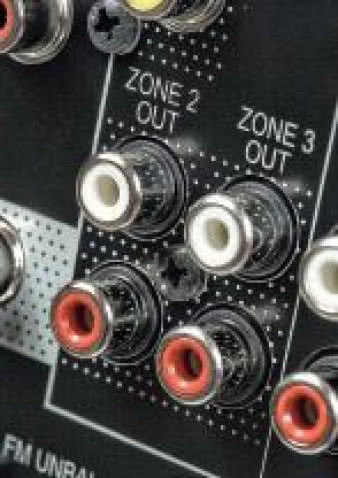

Wtedy można już pójść na całość, zwłaszcza że wyjścia z przedwzmacniacza, a raczej z procesora, wykonano w standardzie 9.2 (z dwoma subwooferami). Ciekawie przedstawiają się umiejętności strefowe Pioneera.
Będzie można uruchomić - poza główną - dwie zdalne strefy, mamy do dyspozycji zarówno wyjścia głośnikowe, jak i niskopoziomowe, zaś dla strefy drugiej przygotowano też złącze obrazu typu kompozyt. Wszystko uzupełniono pakietem wyzwalaczy i komunikacją dla strumieni podczerwieni.

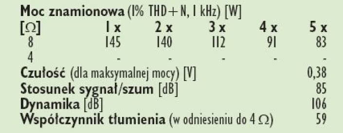

Pioneer nie szczędzi mocy wyjściowej w każdym z kanałów oddzielnie - 145 W. W stereo radzi sobie świetnie (2 x 140 W), spadek widać w trybie wielokanałowym (5 x 83 W), ale to wynik bardzo podobny jak u konkurentów. Można powiedzieć, że zbliża je moc wielokanałowa.

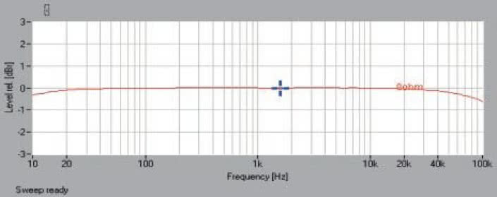

Pioneer nie zasmuca poziomem szumów i choć wynik S/N=85 dB nie jest rekordowy, to nie przynosi też wstydu, skoro na tym polu konkurenci byli słabsi. Spora moc wyjściowa winduje dynamikę na pułap 106 dB. Minęły czasy problemów amplitunera wielokanałowego z pasmem przenoszenia, VSX-2021 radzi sobie pod tym względem znakomicie (rys.1.). Przy 10 Hz notujemy spadek -0,4 dB, a przy 100 kHz jedynie -0,6 dB; takich wyników pozazdrościć mogłaby niejedna integra (i znowu konkurenci z testu).

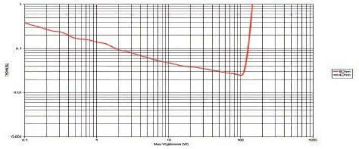

W spektrum zniekształceń (rys. 2.) widać sporo nieparzystych harmonicznych, jednak większość leży w pobliżu niskiej granicy -90 dB, wyjątkiem jest trzecia przy -83 dB oraz siódma przy -87 dB; a skoro wciąż o konkurentach...to oni byli tutaj nieco lepsi. THD+N poniżej 0,1 % dostępne są dla mocy wyjściowych z przedziału 1,7 - 128 W (rys. 3.).
