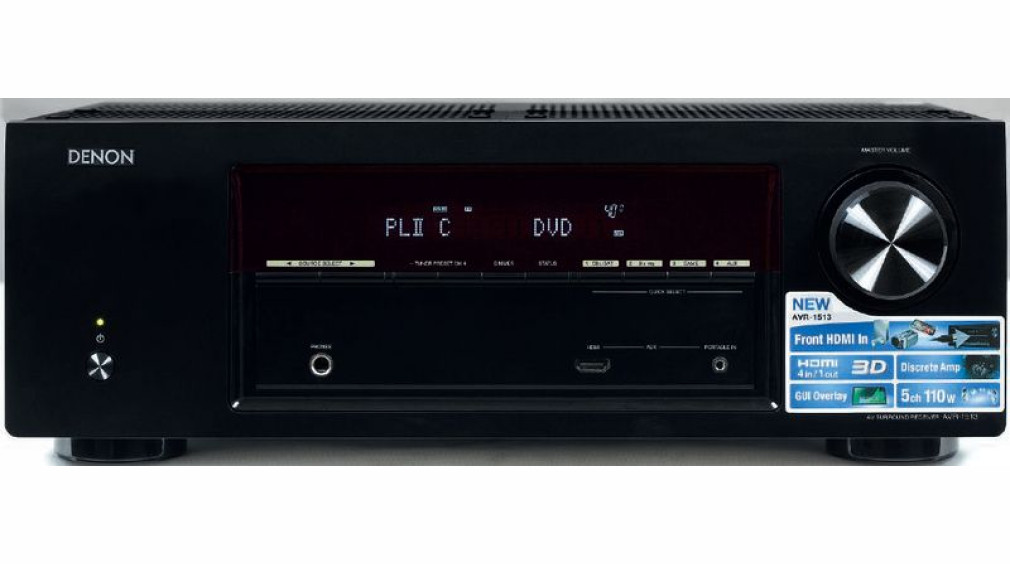

Na przednim panelu amplitunera Denon AVR-1513 dominuje duże okno z pleksi, pod którym kryje się typowa matryca wyświetlacza, a na wierzchu mamy dostęp do rządka przycisków. Przełącznik wejść jest sekwencyjny, co w przypadku ich niewielkiej liczby dobrze spełnia zadanie, zwłaszcza, że są też przyciski szybkiego wyboru dla określonych hasłami (odtwarzacz, konsola, sprzęt przenośny...) źródeł.

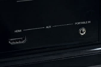

Jest wyjście słuchawkowe, a panel wejścia podręcznego przeszedł metamorfozę. Zrezygnowano z typowego dla wczorajszych niedrogich amplitunerów kompletu analogowo- cyfrowego, instalując tylko mini-jack dla sprzętu przenośnego oraz - co stanowi o dużym atucie tej konstrukcji (w tej klasie cenowej) - gniazdo HDMI.
Umieszczone z przodu jeszcze do niedawna było dużym luksusem, jakże potrzebnym w dobie nowoczesnych kamer, aparatów czy konsoli do gier. Frontowym portem HDMI Denon zyskuje przewagę nad Yamahą, ale traci punkty w innym miejscu - brakuje USB (kto dzisiaj będzie podłączał iPoda kabelkiem mini-jack?).

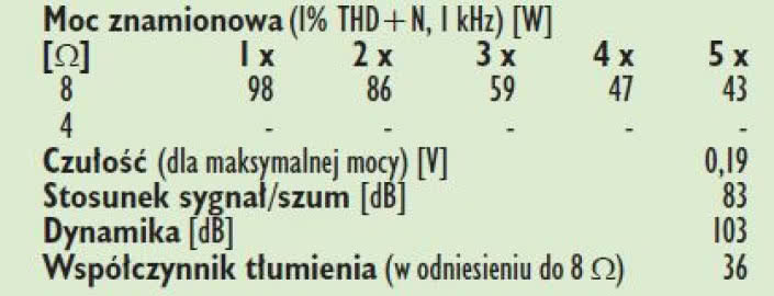

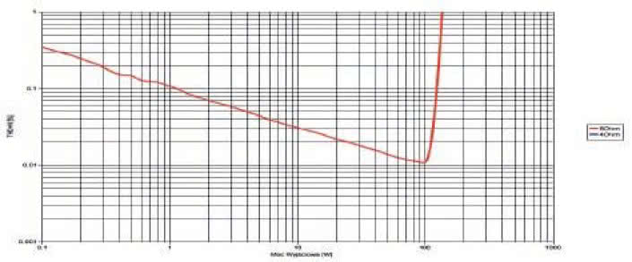

Każda z końcówek Denona potrafi niezależnie oddać prawie 100 W, a ograniczenie wynikające z zasilacza, chociaż powoduje spadek postępujący wraz z podłączaniem do niego kolejnych końcówek, też nie przynosi wstydu - na końcu, w konfi guracji pięciokanałowej, mamy 5 x 43 W, a w stereo 2 x 86 W.

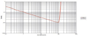

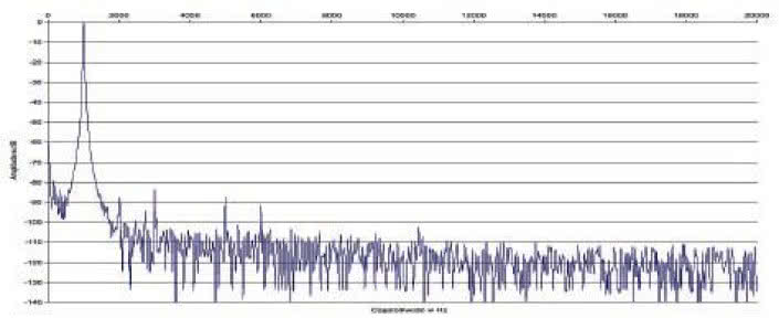

Wskaźnik S/N wynosi 83 dB, a dynamika 103 dB - całkiem nieźle, o kilka dB lepiej niż u konkurenta i wcale nie gorzej niż w znacznie droższych amplitunerach. Nie mamy też żadnych krytycznych uwag do pasma przenoszenia (rys.1), które przy 100 kHz ma spadek -2,5 dB, a przy 10 Hz śladowe -0,1 dB. W spektrum zniekształceń (rys. 2) dobrze widać trzecią harmoniczną na poziomie -81 dB, ale już piąta, siódma i dziewiąta są zupełnie niegroźne, w okolicach lub poniżej -100 dB.
