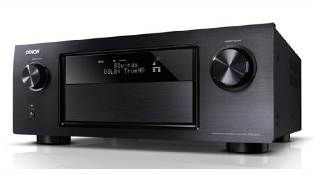

Denon AVR-3313 wygląda zupełnie inaczej od swojego poprzednika i przyznaję szczerze - bardzo mi się podoba. Wreszcie udało się połączyć poważny, dostojny wygląd z delikatnością i oszczędnymi dodatkami. Minimalizm jest zresztą wyraźnym trendem tegorocznych nowości Denona.
Przykrycie większości elementów regulacyjnych klapką nie jest genialnie odkrywczym zabiegiem, jednak w połączeniu z prostymi krawędziami, po wyeliminowaniu wcześniejszych obłości Denona, osiągnięto doskonały efekt.
Dwoma dominującymi elementami są oczywiście pokrętła regulacji wzmocnienia oraz wyboru źródeł. Otwierając klapkę, wkraczamy już w zawiłości wielokanałowego świata, chociaż Denon nawet tutaj zainstalował tylko najpotrzebniejsze przyciski. W tańszych amplitunerach śledzimy przeobrażenia, jakim podlega wejście podręczne, wyczekując zwłaszcza gniazd HDMI i godząc się na usunięcie klasycznego zestawu analogowego.

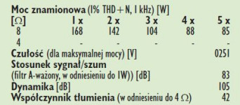

Każda z dyskretnych końcówek ma - zgodnie z deklaracjami producenta - moc 165 W przy 6 omach i 125 W przy 8 omach; obciążeń 4-omowych (przynajmniej teoretycznie) Denon nie obsługuje, stąd też nie pojawiły się one w naszych pomiarach.
Moc niemal 170 W uzyskaliśmy przy jednym kanale wysterowanym nawet przy 8 omach, w stereo jest wciąż bardzo dobrze: 2 x 142 W; przy pięciu równocześnie sterowanych końcówkach pojawia się 5 x 85 W. Poziom szumów, jak to bywa w amplitunerze wielokanałowym, nie jest najniższy, sięga -83 dB, ale dynamikę na pułap 105 dB wywindowała wysoka moc.

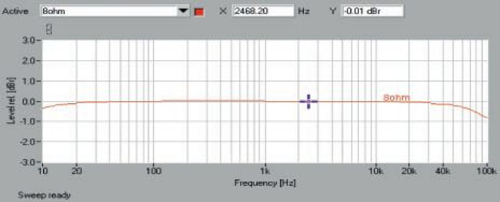

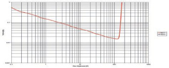

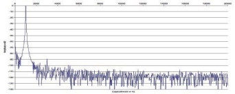

Pasmo przenoszenia (rys. 1) wygląda znakomicie, ze spadkami nieprzekraczającymi -1 dB zarówno dla 10 Hz, jak i 100 kHz. Również zniekształcenia na wykresie z rys. 2. nie rodzą obaw, granicy -90 dB dotyka tylko trzecia. Zniekształcenia THD+N niższe od 0,1 % można uzyskać dla mocy wyjściowej przekraczającej ok. 2 W (rys. 3).
