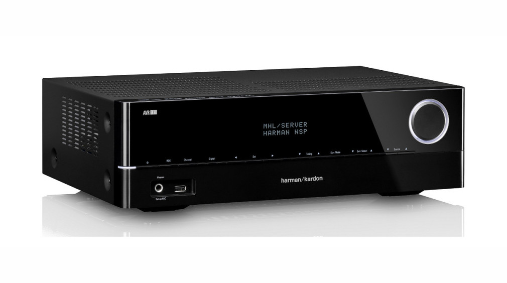

Większą część frontu amplitunera Harman Kardon AVR171 zajmuje górna sekcja w błyszczącej czerni z delikatną matrycą wyświetlacza i nieodłącznym pierścieniem regulacji głośności, które już w poprzedniej generacji zlicowano z powierzchnią ścianki. Do obsługi służy rząd filigranowych przycisków.

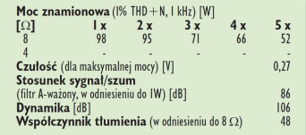

Maksymalna moc AVR171 podawana przez producenta to 100 W przy 8 omach, a rzeczywiste pomiary potwierdzają to, o ile sprawdzamy możliwości pojedynczego wysterowanego kanału. Amplituner osiągnął 98 W przy jednym i 2 x 95 W przy dwóch wysterowanych kanałach, oczywiście w trybie pięciokanałowym notujemy spadek, ale to wciąż dobre 5 x 52 W.

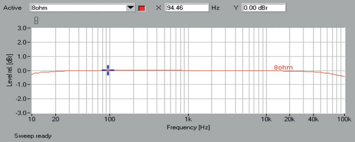

Czułość jest bliska standardowej, 0,27 V. 86 dB to bardzo dobry odstęp od szumów dla amplitunera wielokanałowego; dynamika wynosi 106 dB. Brawa należą się też za pasmo przenoszenia (rys.1), spadki zarówno dla 10 Hz jak i 100 kHz nie przekraczają -0,4 dB.

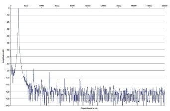

Spektrum zniekształceń (rys. 2) jest również bezproblemowe, druga harmoniczna ledwo się przedziera przez granicę -90 dB, trzecia sięga -88 dB, a kilka kolejnych widać już znacznie niżej.

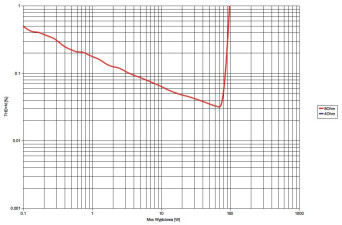

Zniekształcenia na wykresie z rys. 3. są nieco gorsze, na współczynnik THD+N wpływa bowiem szum wysokoczęstotliwościowy (nie jest on ujęty w pomiarze S/N ze względu na filtr A-ważony). Aby uzyskać THD+N poniżej 0,1 %, potrzebna będzie moc wyjściowa wyższa od 3 W.
