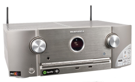

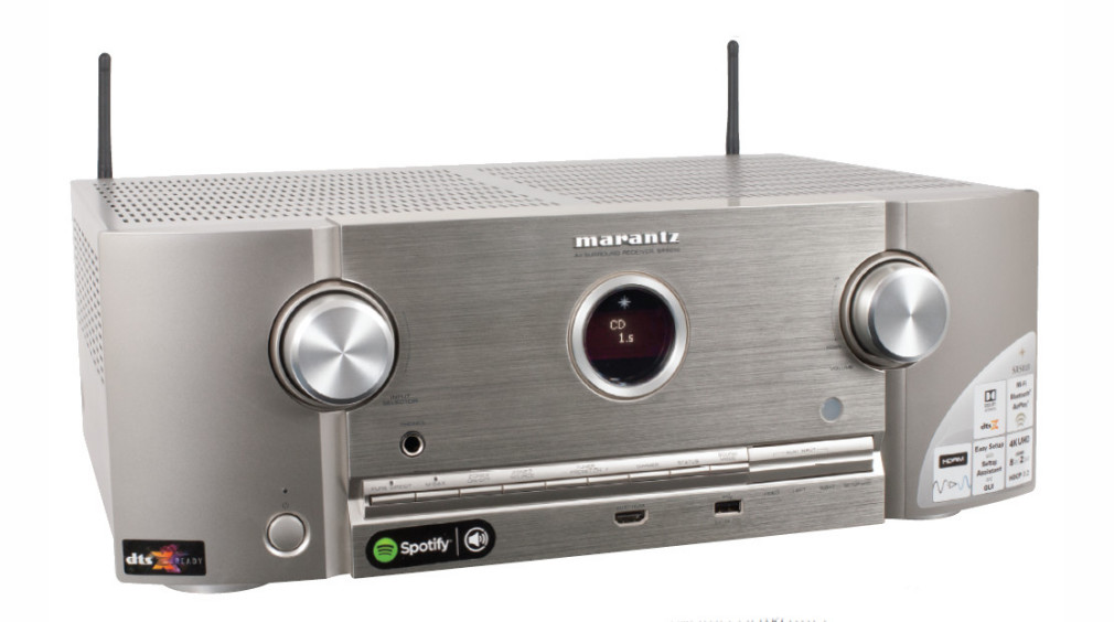

SR5010 prezentuje design charakterystyczny dla Marantza - przedni panel jest po bokach zaokrąglony, a na środku, pomiędzy dwoma gałkami (standardowo: potencjometr głośności oraz wybór źródeł) znajduje się małe, okrągłe okienko. Emocje podpowiadają, że to wskaźnik wychyłowy; rozsądek, że wyświetlacz.

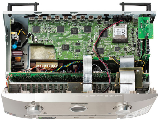

Wykonanie Duża płytka cyfrowa z arsenałem układów renomowanych marek. Budowa jest modułowa, czytelna, elementy ściśle wypełniają wnętrze. Ładny przedni panel - szkoda, że nie jest cały metalowy.
Funkcjonalność Przełącznik HDMI 4K, funkcje sieciowe, dekoder Dolby Atmos i struktura gotowa na oprogramowanie Dolby:X. Odpowiednia liczba wejść. Słaba czytelność bajeranckiego wyświetlacza, ale za to doskonałe menu po polsku i świetny pilot. Brak wejścia gramofonowego.

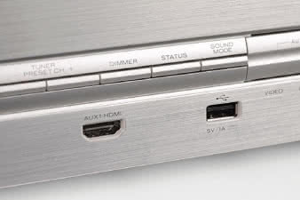

Wyświetlacz Marantza SR5010 jest więc bardzo stylowy, chociaż jego umiarkowana wielkość ogranicza czytelność informacji. Podręczne przyciski znalazły się w jednym rządku. Są tu także najbardziej potrzebne wejścia; analogowe zakrywa plastikowa zaślepka. Po lewej stronie przedniego panelu jest jeszcze gniazdo słuchawkowe.

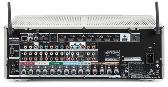

Marantz SR510 - złącza
Amplituner ma, moim zdaniem, odpowiednią liczbę wejść i wyjść w analogowych standardach wizyjnych. Trochę żal, że nie ma wejścia dla gramofonu. Jest za to komplet wejść 7.1 dla zewnętrznego dekodera i wyjść na zewnętrzne końcówki mocy.
Do połączenia internetowego WLAN (LAN ma swoje gniazdo) wyposażono Marantza w zewnętrzną antenę; druga jest zarezerwowana dla układów Bluetooth. Wzmacniacze dla kolumn surround back mogą zostać przełączone do obsługiwania drugiej strefy lub, co wydaje się najważniejsze, dodatkowej pary dla Dolby Atmos lub DTS:X. SR5010 jest także "potencjalnie" przygotowany do przyjęcia oprogramowania dla DTS:X. Nie znalazłem jednak informacji, czy - podobnie jak w przypadku Denona - upgrade będzie możliwy jeszcze w tym roku.
Marantz SR5010 - tylna ścianka
Amplituner Marantz SR5010 ma siedem końcówek mocy i dwa wyjścia dla subwooferów (format 7.2). Atmos otwiera aż pięć opcji dla dodatkowej pary głośników; instrukcja czytelnie objaśnia, w jaki sposób realizować poszczególne wersje.

Marantz SR5010 - wnętrze

Za obróbkę sygnałów wideo odpowiedzialne są przede wszystkim procesory Analog Devices, w tym główny skaler ADV8003 (gwarantuje rozdzielczość 4K), będący naturalnym wyborem w wielu produkowanych współcześnie amplitunerach. Przełączniki wejść wideo są z oferty Panasonica. Z kolei zadaniem układu ADV7850 (również Analog Devices) jest generowanie grafiki menu ekranowego.
W sekcji audio widać układ Cirrus Logic CS49844. Jest to jeden z nowszych produktów tego typu, jego wyjątkowość bierze się z faktu, iż ma już fabrycznie "zaszyte" wsparcie dla najnowszych formatów surround - Dolby Atmos oraz DTS X.
Procesor ten ma potężną moc obliczeniową, którą uzyskano dzięki czterem niezależnym rdzeniom. Zbliża go to do współczesnych komputerów (i smartfonów). Marantz posługuje się także 8-kanałowym konwerterem DAC Texas Instruments PCM1690, który akceptuje sygnały PCM 24 bit/192 kHz. Dodatkowo urządzenie ma jeszcze jeden, tym razem dwukanałowy, konwerter. Wyprodukowany przez tę samą firmę scalak PCM5100 ma jeszcze wyższe parametry, dekodując sygnały 32 bit/384 kHz.

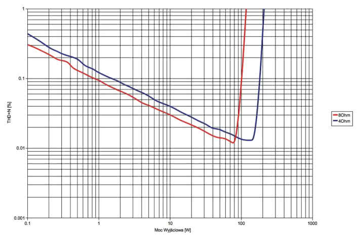

Marantz deklaruje moc 120 W przy 8 omach i pokrywa się to niemal idealnie z naszymi pomiarami, w których amplituner uzyskał 118 W. Wynik ten dotyczy oczywiście każdej końcówki, ale wysterowanej pojedynczo.
W trybie dwukanałowym pojawia się 2 x 110 W, a w trybie wielokanałowym 5 x 76 W (wciąż przy 8 omach). Marantz nie informuje o mocy przy 4 omach, ale "zezwolenie" na podłączanie takich obciążeń jest częścią opisów na tylnym panelu. W takiej sytuacji wzmacniacze radzą sobie znakomicie, dostarczając aż 210 W przy jednym kanale wysterowanym, poprzez 2 x 175 W, aż do 5 x 96 W.

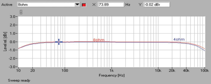

Poziom szumów nie jest najniższy, ale w gruncie rzeczy takim sam jak u konkurentów - tak więc S/N wstydu nie przynosi. Marantz ma znakomitą charakterystykę przenoszenia (rys.1), spadki przy 10 Hz nie przekraczają -1 dB, a przy 100 kHz podobny pojawia się dla impedancji 4-omowej.

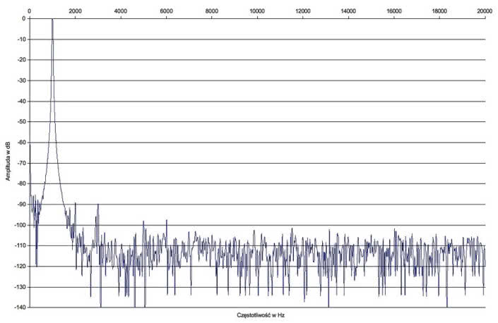

Świetnie prezentuje się także wykres z rys. 2., najsilniejsze harmoniczne - druga i trzecia - sięgają pułapu tylko -90 dB. Przyjemny obrazek mamy też na rys. 3., THD+N niższe od 0,1 % łapiemy już dla mocy ok. 1 W.
