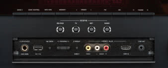

Jak na taki "tabun" opcji, urządzenie prezentuje się dość skromnie - obudowa o umiarkowanych rozmiarach, standardowy wyświetlacz, a pod nim klapka. Oprócz przełącznika źródeł i regulacji siły głosu, na przednim panelu umieszczono kilkanaście dyskretnych przycisków.

Są także wyjścia dla drugiej strefy (głośnikowe, liniowe i do sterowania) i – uwaga – wejście gramofonowe (wkładka MM), na co trudno nie zwrócić uwagi w kontekście popularności "winyli". Zwróciłem więc też uwagę na wyjścia słuchawkowe – na szczęście mają je wszyscy.

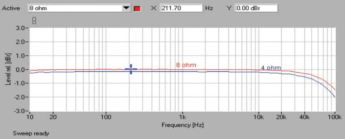

Na charakterystyce przenoszenia (rys.1) widać lekkie obniżanie powyżej 20 kHz, ale częstotliwość 100 kHz osiągniemy przy wciąż niewielkim spadku -1,2 dB dla 8 omów i -2 dB dla 4 omów.

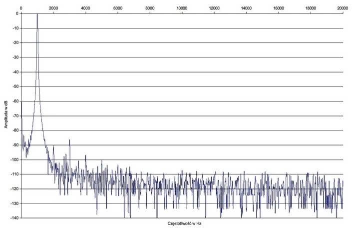

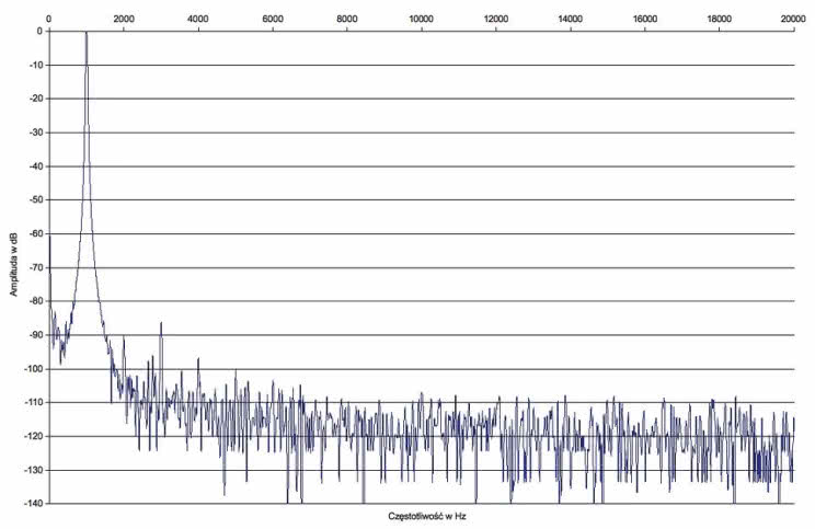

W spektrum zniekształceń (rys. 2) ponad poziom -90 dB przebija się tylko – i to delikatnie – najsilniejsza trzecia harmoniczna (-87 dB). Przedział THD+N niższych od 0,1 % THD+N rozciąga się od 3 W w przypadku 8 omów oraz 4 W dla 4 omów (rys. 3). Charakterystyki dla obydwu obciążeń niemal się pokrywają, co jest efektem kalibracji układu wzmacniaczy niezależnie dla każdego z obciążeń.
