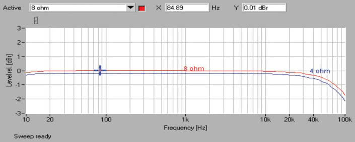

Charakterystyka przenoszenia (rys.1) pokazuje bardzo dobrą kondycję, w zakresie niskotonowym nie widać żadnego spadku, na drugim skraju mierzonego pasma (ale daleko powyżej pasma akustycznego, bo przy 100 kHz) spadki wynoszą ok. -2 dB zarówno dla 4, jak i 8 omów.

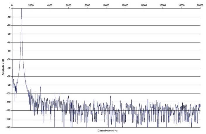

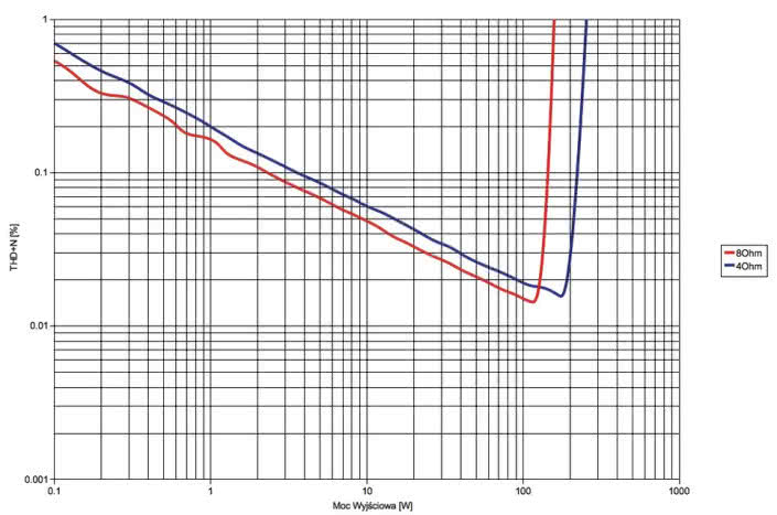

W spektrum zniekształceń (rys. 2) panuje spokój, najsilniejsza trzecia harmoniczna ma bardzo niski poziom -92 dB. Dlatego również rys. 3. prezentuje się dobrze. Aby osiągnąć zniekształcenia THD+N poniżej 0,1 procenta, potrzebna jest moc wyjściowa przekraczająca 2,2 W dla 8 omów oraz 3,4 W dla 4 omów.
