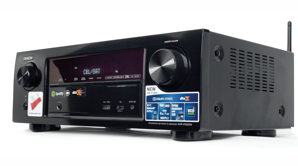

Do obsługi amplitunerów najczęściej wykorzystujemy pilot - ten fizyczny lub wirtualny, na ekranie smartfonów czy tabletów, bo i taką aplikację Denon udostępnił oraz doskonali (dla systemów Apple iOS oraz Android). Ale na froncie urządzenia też mamy dostęp do podstawowych funkcji; klasyczny schemat to dwa pokrętła - regulacji głośności (większe) i selektora źródeł (mniejsze).
Wszystkie przyciski dyskretnie schowano w centralnej części, pomiędzy wyświetlaczem a dolną strefą gniazd. Denon podnosi rangę wejścia podręcznego, bowiem obok wyjścia słuchawkowego, wejścia mikrofonu kalibracyjnego oraz portu USB (komunikuje się z urządzeniami Apple, przyjmuje również dane z nośników pamięci) jest tu jeszcze wejście HDMI. To jedno z sześciu wejść tego typu, wyposażono je – tak jak pozostałe – w przełącznik sygnałów oraz układy obsługujące zarówno format 4K, jak i dodatek zabezpieczający HDCP 2.2.

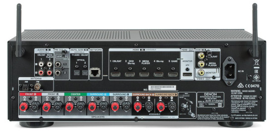

Tylny panel Denona AVR-X1200Wjest obsadzony dość ciasno, również z powodu siedmiu par terminali głośnikowych. Przygotowano wyjścia dla dwóch subwooferów, dwa analogowe wejścia RCA i dwa gniazda kompozyt dla analogowych sygnałów wideo. Ponieważ amplituner nie ma konwertera sygnałów wizyjnych, niezbędne jest także kompozytowe wyjście.

Z tyłu zainstalowano pięć wejść HDMI i jedno wyjście, cyfrowe wejścia audio ograniczono do dwóch złącz optycznych. Obok znajdziemy złącze sieci LAN, któremu towarzyszą dwie anteny; jedną podłączono do modułu Wi-Fi, drugą do systemu Bluetooth. Denona wyróżnia (w tej grupie) nie tylko siedem końcówek mocy, ale też procesory obsługujące systemy Dolby Atmos oraz DTX:X, uzupełnione "obowiązkowym" już duetem Dolby TrueHD i DTS HD.

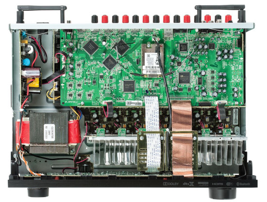

Amplituner można "zaprząc" w system sterowania Heos. We wnętrzu Denona AVR-X1200W widać nie tylko gęste wypełnienie obudowy układami, ale też wyjątkowo dużą płytkę cyfrową. Denon wykorzystał procesory DSP marki Cirrus Logic, powierzając scalakowi Burr Brown konwertowanie sygnałów cyfrowych na analogowe.
Końcówek mocy jest aż siedem, ale upchnięto je na niewielkim radiatorze. Tranzystory mocy (po dwa na kanał) pochodzą od Sankena (2SB1560/2SD2390 to jedna z ulubionych par Denona).
Być może z tej kompaktowej aranżacji wynika oszczędne dysponowanie mocą wyjściową w trybie 4-omowym.
