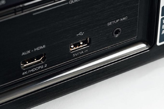

Front i manipulatory wykonano z plastiku, ale to standard w tym zakresie cenowym. Na przednim panelu są przyłącza HDMI oraz USB. HDMI należy do palety gniazd 4K, HDCP 2.2 (wszystkie, w które jest wyposażony AVR-X1300W, są w standardzie UHD). Jednak gniazdo na przednim panelu przyjmuje jedynie standard 4:2:0, źródła np. 4:4:4 trzeba podłączyć do jednego z wejść HDMI znajdujących się z tyłu.
USB obsługuje nie tylko pendrajwy z plikami, ale również bardzo dużo modeli przenośnych urządzeń Apple - użytkownicy iPodów oraz iPhonów z pewnością to docenią, choć znaczenie tej funkcji zmalało wraz z popularyzacją AirPlay. Z przyjmowanymi przez USB danymi jest jak najbardziej w porządku: 24 bit/192 kHz (np. dla Flac) i 5,6 MHz dla DSD.

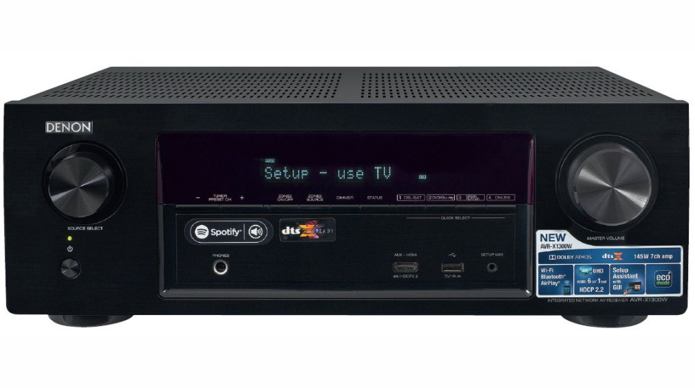

Denon AVR-X1300W ma niezbyt duży, ale czytelny wyświetlacz, pod nim jest szereg przycisków, m.in. z dostępem do czterech podstawowych źródeł oraz obsługą dodatkowej strefy (włączanie, zmiana źródeł). Kalibracja odbywa się w standardowym dla Denona (i Marantza) systemie Audyssey, stosowne gniazdo znajduje się na przednim panelu.

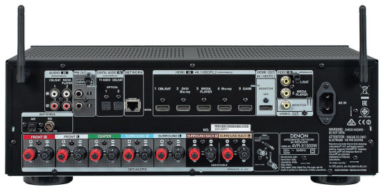

Denon AVR-X1300W - tylna ścianka i złącza
Z tyłu jest jeszcze pięć wejść HDMI i jedno wyjście. Wszystkie przełączają 4:4:4, 60 Hz, HDR, BT.2020; wyjście ma ARC, a z menu można uruchomić współpracę pomiędzy urządzeniami w standardzie CEC. Dla starszych urządzeń wizyjnych są przeznaczone trzy przyłącza kompozyt - dwa wejścia i jedno wyjście.
AVR-X1300W nie ma konwertera wizyjnego ani skalera. Wejścia audio są cztery - dwa cyfrowe (światłowodowe) i dwa analogowe (RCA). Wyjścia nie ma żadnego, jeśli nie liczyć pary RCA dla dwóch aktywnych subwooferów. Nie ma też wejścia na zewnętrzny dekoder ani wyjść na dodatkowe wzmacniacze mocy, ale to zupełnie normalne w tej klasie amplitunerów AV.
Amplituner łączy się z siecią przez WLAN i LAN. W kontekście drugiej strefy (którą można z tego urządzenia obsługiwać) dziwi brak wyjścia liniowego; jedynym sposobem na dostarczenie tam dźwięku jest "oddelegowanie" dwóch wzmacniaczy z 7-kanałowego arsenału, którym urządzenie dysponuje. Zaciski głośnikowe są wygodne - ich ułożenie w jednym szeregu ułatwia przyłączanie przewodów.
AVR-X1300W ma Dolby Atmos, ale DTS:X trzeba uzupełnić we własnym zakresie (upgrade oprogramowania na stronie producenta). Amplituner potrafidekodować dźwięk do formatu 7.2 (5.1.2 dla Dolby Atmos). Menu urządzenia jest po polsku, lecz grafika jest znacznie skromniejsza od tej, którą dostajemy w droższych modelach Denona.
Gniazda rozplanowano wygodnie; zaciski głośnikowe ustawiono w jednym szeregu, co zdecydowanie ułatwia podłączanie kabli.

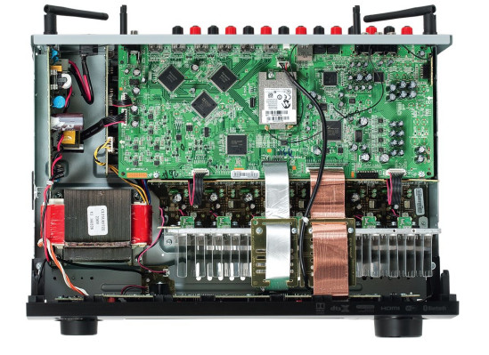

Konstrukcja AVR-X1300W w ogólnym schemacie jest typowa dla amplitunerów Denona. Przednią część obudowy zapełniają końcówki mocy oraz zasilacz (z transformatorem rdzeniowym).
Denon (i nie tylko on) upodobał sobie tranzystory wyjściowe Sankena; każdy z kanałów obsługuje jedna para 2SB1560/2SD2390. Tylną część obudowy zajmuje duża płytka cyfrowa; centrum dekodowania dźwięku tworzy nowoczesny scalak Cirrus Logic CS49844 odpowiedzialny za wszystkie formaty wielokanałowe.
Głównym przetwornikiem C/A jest Burr Brown PCM1690, układ o parametrach 24/192 i dynamice 113 dB. Jego pracę wspomaga drugi DAC, tym razem stereofoniczny PCM5100 z teoretyczną rozdzielczością 32 bit/384 kHz, co jest potrzebne do obsługi materiału hi-res, ma jednak znacznie niższą dynamikę - 100 dB.
W sekcji wideo najważniejsze są układy Panasonica odpowiedzialne za przyjmowanie i przełączanie sygnałów ze źródeł HDMI. Zwykle w duecie (lub tercecie) takich układów znajduje się też DSP z funkcją skalera, ale w AVR-X1300W go nie ma.
Jest za to wszechstronny procesor Analog Devices ADV7623, który mógłby też zająć się wejściami HDMI, gdyby nie fakt, iż jego możliwości sięgają "tylko" 1080p, za to pełni rolę generatora menu ekranowego.

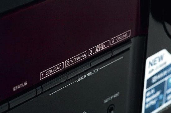

 Mamy szybki dostęp do czterech źródeł za pomocą przycisków na przednim panelu.

Konstrukcja jest podobna do tych z ubiegłorocznych modeli, bardzo dużo miejsca zajmuje rozbudowany moduł cyfrowy.

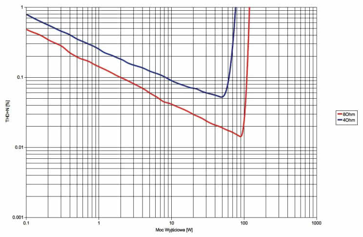

Moc AVR-X1300W sam producent określił jako 120 W, co potwierdzają także nasze pomiary, z tą jednak różnicą, że taką wartość (przy wysterowaniu jednego kanału) uzyskujemy przy obciążeniu 8-omowym, podczas gdy Denon zdefiniował moc przy 6 Ω. Na tym jednak nie poprzestaliśmy, i nie widząc wyraźnych zakazów, wykonaliśmy również pomiary na obciążeniu 4 Ω.
Wyniki są znamienne - o ile większość stereofonicznych wzmacniaczy tranzystorowych zwiększa moc na niższej impedancji, o tyle w amplitunerach AV moc często "siada", i tak jest w tym przypadku. W stereo przy 8 Ω mamy 2 x 109 W, a przy 4 Ω - 2 x 70 W. Obciążając równocześnie pięć kanałów, mamy odpowiednio 5 x 51 W i 5 x 43 W. Odstęp od szumów jest dobry (dla amplitunera AV) - 82 dB, a dynamika sięga 102 dB.

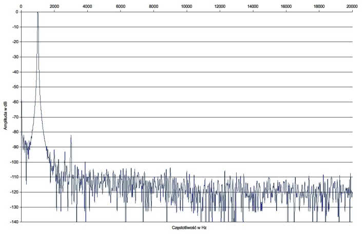

Na rys.1. widać liniowy przebieg charakterystyki do ok. 40 kHz, powyżej zaczyna się spadek, ale -3 dB przy ok. 80 kHz nie jest problemem. W spektrum z rys. 2. najsilniejsza jest trzecia harmoniczna (-83 dB), pozostałe nie przekraczają poziomu -90 dB. Zniekształcenia THD+N (rys. 3) są niższe przy obciążeniu 8-omowym.
