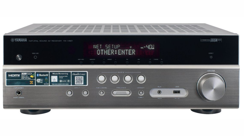

W zornictwo amplitunera jest charakterystyczne dla Yamahy i niezmienne od kilku lat. Przedni panel został podzielony na dwie części; górną przykryto szerokim paskiem pleksi obejmującym wyświetlacz i kilka przycisków. Yamaha RX-V581 występuje w wersjach czarnej i srebrnej.

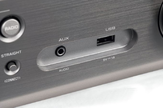

Podręczne gniazda na przednim panelu ograniczają się do USB i analogowego mini-jacka. USB służy do odczytu plików oraz wprowadzania nowego oprogramowania; są akceptowane pliki do 24 bit/192 kHz (np. dla Flac) i 5,6 MHz (dla DSD); gniazdo to nie obsługuje urządzeń przenośnych z iOS, dlatego konieczne jest skorzystanie z protokołu AirPlay.

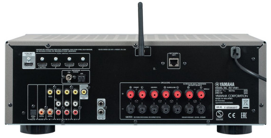

Yamaha RX-V581 - złącza

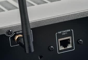

Złącza i obwody HDMI (cztery wejścia i jedno wyjście) mają niezbędną dla 4K przepustowość (60p, 4:4:4, HDCP 2.2, HDR Video, BT.2020). Na obudowie tego nie zaznaczono ale na wyjściu jest ARC, a standard HDMI pozwala na obsługę urządzeń zgodnych z CEC.
Yamaha RX-V581 ma cztery wejścia kompozyt i jedno takie wyjście; nie ma konwertera wizyjnego analogowo-cyfrowego ani skalera do 4K. Sygnał audio można dostarczyć trzema parami analogowymi i trzema wejściami cyfrowymi.
Łączenie z siecią Wi-Fi odbywa się błyskawicznie, dostępne są wszystkie standardowe metody, a także konfiguracja ręczna. Jest także tryb Wi-Fi Direct. Z lenistwa wybrałem tym razem najszybszy sposób WPS. Yamaha RX-V581 sprawdza, czy są dostępne aktualizacje oprogramowania i (ewentualnie) rozpoczyna cały proces, który trwa ok. 20-30 min.

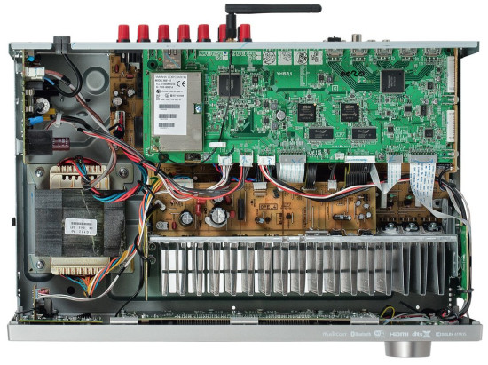

Zmiany konstrukcyjne w amplitunerach Yamahy opierają się w głównej mierze na modyfikacjach modułów cyfrowych. Rozmieszczenie wszystkich obwodów jest jednak podobne do tego, które producent wykorzystywał wcześniej. Przednią część obudowy wypełniają końcówki mocy wraz z umiarkowanym radiatorem, którego chłodzenie wspomagają perforacje zarówno dolnej, jak i górnej części obudowy.
W zagłębieniu schowano analogowy mini-jack oraz USB do pendrajwów i dysków.
Yamaha od lat bazuje na układach Texas Instruments. Aby zrealizować dekodowanie surround, były potrzebne dwa scalaki wybrane z gamy Cinema DSP. Odpowiadają one również za funkcje związane z różnorodnymi systemami surround (w tym z autorskimi trybami przestrzennymi Yamahy). Sekcja przetworników jest w większości oparta na układach Burr Brown.
PCM1681 to scalak 8-kanałowy o rozdzielczości 24 bit/192 kHz, jego rola ogranicza się jednak prawdopodobnie do konfiguracji wielokanałowych, bo RX-V581 ma również i drugi, już stereofoniczny DAC - PCM5101A - obsługujący sygnały 32 bit/384 kHz.
Na potrzeby komunikacyjne opracowano nowoczesny, pojedynczy moduł NW-01, który po raz pierwszy pojawił się wraz z premierową generacją urządzeń Music- Cast w zeszłym roku. W ekranowanej puszce umieszczono obwody Wi-Fi oraz Bluetooth. Do obsługi wszystkich wystarczy pojedyncza antena.

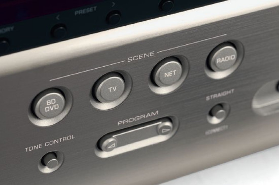

Czterem wejściom przypisano tzw. sceny; użytkownik może dla każdego z tych źródeł wprowadzić swoje ustawienia w menu, włącznie z trybami wielokanałowymi.

Znana architektura – sporo mniejszych płytek i połączenia zworami, przynajmniej częściowo eliminującymi przewody.

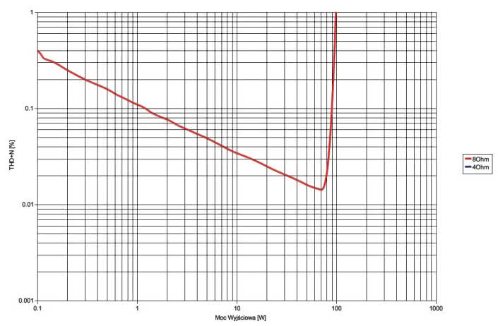

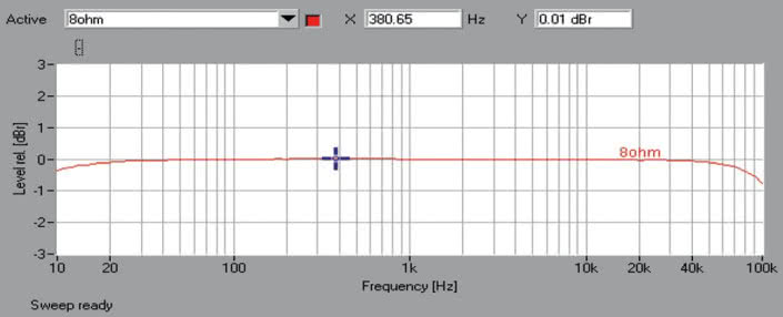

Moc urządzenia wynosi 99 W w jednym kanale, 2 x 90 W oraz 5 x 38 W. Odstęp od szumu wynosi 81 dB – to dla amplitunera AV wynik przyzwoity. Podobnie należy ocenić dynamikę sięgającą dokładnie do 100 dB. Pasmo przenoszenia (rys.1) prezentuje się znakomicie, zarówno przy 10 Hz, jak i 100 kHz spadki nie przekraczają -1 dB.

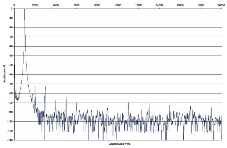

Na rys. 2. widać dwie harmoniczne, drugą (-81 dB) oraz trzecią (-83 dB), szereg nieparzystych leży już poniżej -90 dB. Wystarczy moc nieznacznie przekraczająca 1 W, by ze zniekształceniami THD+N zejść poniżej 0,1 % (rys. 3). Charakterystyka ma przebieg typowy dla urządzenia tranzystorowego.
