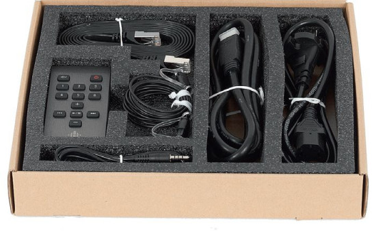

Wraz z AVR-em otrzymujemy pudełko z bogatym zestawem akcesoriów, oprócz niewielkiego pilota jest też komplet przewodów.

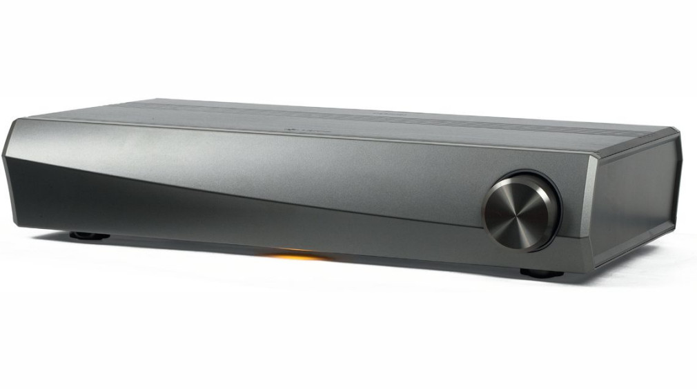

Heosy mają już swój styl, w który odważnie wkomponowano również AVR. Efektem jest unikalny i radykalny minimalizm - dla amplitunera AVR wręcz szokujący. Jedynym elementem na przedniej ściance jest bowiem pokrętło regulacji głośności. Nie ma ani jednego przycisku, gniazdka, nie ma też najmniejszego nawet wyświetlacza.

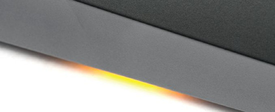

Pracę urządzenia (i połączenie z siecią) sygnalizuje wielokolorowa dioda na dolnej krawędzi frontu. Zestaw prowokacyjnie skromny nawet dla wzmacniacza stereo. Pozbycie się wejścia podręcznego jest oczywiście użytkowym kompromisem w imię... bezkompromisowej koncepcji definitywnego uproszczenia i "wyczyszczenia".

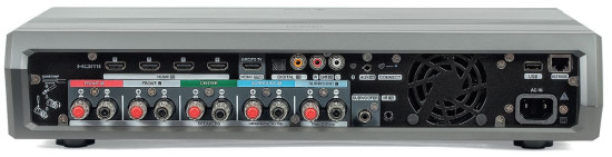

Amplituner Denon Heos AVR obsługuje format 5.1, ma więc pięć końcówek mocy (i pięć par zacisków głośnikowych) - program minimum dla kina domowego, ale jednocześnie program optimum dla 90 procent użytkowników.
Wśród wejść najważniejsze są cztery HDMI, jest jedno takie wyjście, obsługuje protokół ARC, wszystkie HDMI przesyłają sygnały 4K, ale można je tylko przełączać - amplituner nie ingeruje w parametry sygnału. Zachowano tylko jedną parę analogowych RCA, jedno mini-jack (również dla sygnałów analogowych) oraz dwa cyfrowe - wejścia współosiowe i optyczne.

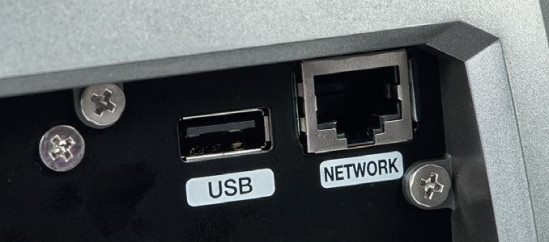

AVR ma oczywiście wyjście subwooferowe. Na tylnej ściance jest "wreszcie" USB, któremu odmówiono miejsca na froncie, potrafiodczytywać pliki z nośników pamięci, obsługuje zarówno formaty na bazie PCM (w tym Flac i Alac), o rozdzielczości 24/192 kHz, jak też DSD128.
Umieszczona pod dolną krawędzią dioda informuje sekwencją błyśnięć w różnych kolorach o podstawowych trybach konfiguracji i pracy urządzenia.

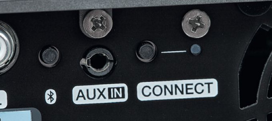

Wśród wielu potencjalnych źródeł mogą znajdować się te sparowane przez Bluetooth, o którym Heos pamięta, jednak najważniejsza jest tu sieć, nie tylko jako źródło materiałów audio, ale także sygnałów sterowania. AVR łączy się z domową siecią, przewodowo (LAN) lub bezprzewodowo, dzięki wbudowanemu modułowi Wi-fiw wariantach 2,4 GHz oraz 5 GHz.
Nie pamiętam amplitunera AV bez choćby najskromniejszego wyświetlacza na przednim panelu; czy w takim razie po zakamarkach menu i ustawieniach będziemy się poruszali korzystając z telewizora? Nie, ponieważ Denon Heos AVR nie ma też... menu ekranowego.

Analogowy mini-jack to we wszystkich urządzeniach Heosa bardzo ważny element - port ułatwiający wstępną konfi gurację sieciowych modułów Wi-Fi.

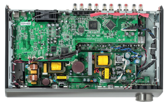

Ścianki boczne oraz tylna -opaska" są z kolei plastikowe i nie jest to przypadek, ponieważ w tych miejscach zlokalizowano łącznie cztery anteny dla systemów bezprzewodowych, ich zestaw jest skomplikowany, mamy bowiem Bluetooth, typowe Wi-fiw standardach 2,4 GHz oraz 5 GHz a także, zupełnie niezależnie, drugi, autonomiczny (kompletny) obwód Wi-fido obsługi subwoofera i kolumn efektowych (systemu Heos).
Niewielka, zwarta obudowa zmieściła pięć wydajnych (100 W) wzmacniaczy, naturalnym wyborem była amplifikacja impulsowa, jednak amplituner (zwłaszcza jego górna pokrywa w miejscu szczelin) nagrzewa się znacznie, wentylator ma co robić (na szczęście jest niemal bezgłośny).
Denon Heos AVR jest zbudowany na kilku poziomych platformach, najniższa zawiera końcówki mocy (pięć modułów z niewielkimi, aluminiowymi radiatorami). Elektronikę dekodującą wraz z przetwornikami i procesorami systemu Heos umieszczono na górnym pokładzie. Dominują tutaj procesory Analog Devices z gamy Sharc. W sekcji wizyjnej (HDMI) znalazło się oczywiście miejsce dla -niezmordowanego" DSP Panasonica.
Przeznaczony do roli głównego przetwornika cyfrowo-analogowego Burr Brown PCM1690 jest w tej sytuacji rozwiązaniem nieco na wyrost, ponieważ ma osiem kanałów; maksymalna rozdzielczość wynosi 24 bit/192 kHz.

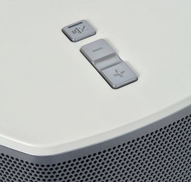

Do zestawu z AVR-em dystrybutor zaproponował najmniejszy model głośników bezprzewodowych 1HS2. Niewielkie, ale dość ciężkie, dwudrożne, mogą stać się elementem systemu wielokanałowego, pracując pod kontrolą amplitunera AVR (jako głośniki efektowe), jednak jest to pełnoprawny element środowiska Heos, komunikujący się przez Wi-Fi, LAN, wyposażony także w moduł Bluetooth.
Z tyłu głośników znajduje się również gniazdo USB, do którego możemy wpiąć nośnik pamięci z plikami. W podstawowej wersji Heos 1HS2 potrzebuje zewnętrznego zasilacza ściennego (jest w komplecie), ale po odkręceniu zaślepki w podstawie dokręcimy do nich opcjonalny moduł akumulatora, dzięki czemu zdobywają "zdolności mobilne" i łatwiej je umieścić w optymalnych miejscach dla głośników efektowych (w ramach systemu Heosa AVR).
Głośnik bezprzewodowy 1HS2 można obsługiwać przez wygodny panel na górnej ściance, ale w trybie głośników efektowych wszystkim zarządza amplituner.

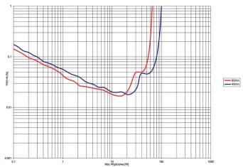

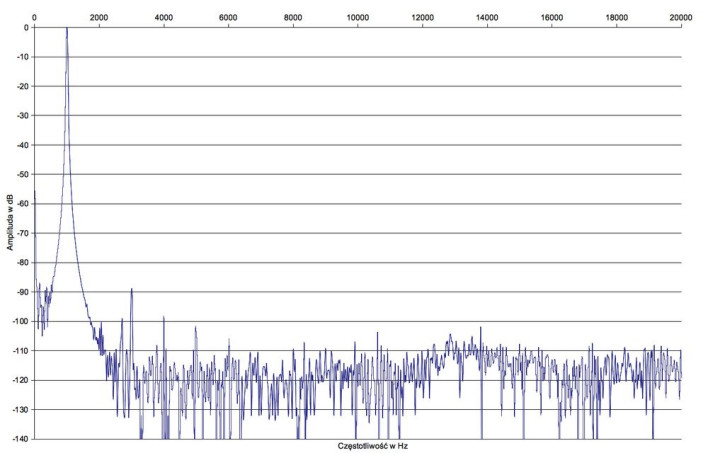

W specyfikacji producenta moc wyjściowa AVR-a wynosi 65 W przy 8 Ω oraz 100 W przy 4 Ω, co potwierdzają wyniki naszych pomiarów. Amplituner dostarcza dokładnie taką samą moc przy wysterowaniu pojedyncznej, jak też pary końcówek (66 W/100 W przy odpowiednio 8 i 4 Ω), tylko nieznacznie mniej w konfiguracji pięciokanałowej (5 x 62 W/5 x 91 W). Technika impulsowa nie pochwali się imponującym odstępem sygnału od szumu, ale AVR radzi sobie przyzwoicie, S/N wynosi 77 dB, a dynamika 95 dB.
Pasmo przenoszenia (rys.1) jest znacznie szersze dla 8 Ω, spadek przy 100 kHz wynosi tylko -1,5 dB; charakterystyka dla 4 Ω wygląda nieco gorzej, zaczyna opadać powyżej 10 kHz, aby przy 41 kHz mieć spadek -3 dB, ale i to nie jest tak problematyczne, aby unikać kolumn 4-omowych. Poziom zniekształceń harmonicznych (rys. 2) jest niski, najsilniejsza, trzecia, sięga tylko 89 dB.
Bardzo dobrze prezentują się także charakterystyki z rys. 3., THD+N schodzi poniżej 0,1 % niemal od samego początku zakresu pomiarowego, zarówno dla 8, jak i 4 Ω.
