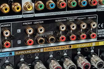

Tylną ściankę zdominowały zaciski głośnikowe, mamy ich aż jedenaście (par), chociaż końcówek mocy jest "tylko" dziewięć (jest to pomocne w podłączaniu i przełączaniu między różnymi możliwymi konfiguracjami).
Możemy wybierać pomiędzy Atmosowymi schematami 5.1.4 i 7.1.2, a także wykorzystać dowolne z wyjść z kompletu niskopoziomowego (11.2), by podłączyć dodatkowe końcówki mocy, zastępujące lub uzupełniające końcówki samego SR6012.
Jest też, co nie zdarza się obecnie w amplitunerach często, wejście 7.1 (choć jego użyteczność będzie raczej nikła), do tego sześć stereofonicznych wejść analogowych (RCA), z których jedno pozwala na podłączenie gramofonu (z wkładką MM), oraz cztery złącza cyfrowe audio (2 optyczne i 2 współosiowe). Również sekcja HDMI, skalowanie i konwertowanie, wygląda tak jak w Denonie.
Aranżacja tylnej ścianki jest wynikiem umieszczenia na niej aż jedenastu par zacisków głośnikowych oraz rzędu HDMI – to obecnie najważniejsze, a czasami jedyne wykorzystywane gniazda.

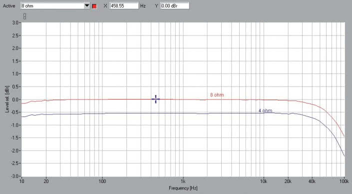

Żadnych zastrzeżeń nie można mieć do charakterystyk przetwarzania (rys.1), liniowość jest znakomita od granicy pomiaru przy 10 Hz, a przy 100 kHz spadki wynoszą odpowiednio -1,5 dB oraz -2,2 dB dla 8 i 4 Ω.

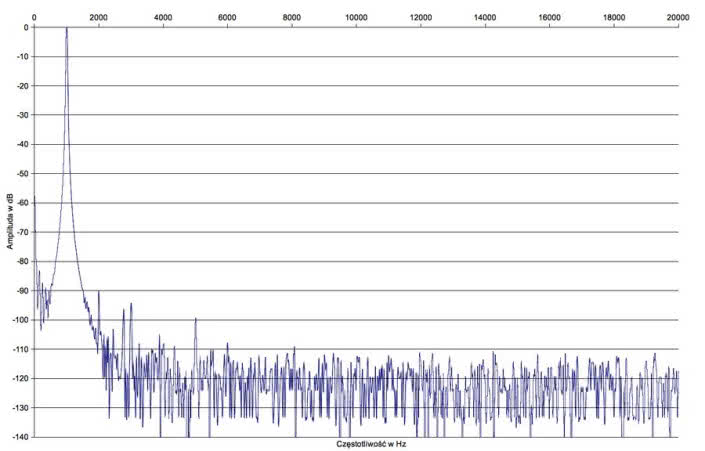

W spektrum zniekształceń (rys. 2) widać tylko drugą harmoniczną, jednak i jej poziom (-90 dB) pozostaje bardzo niski.

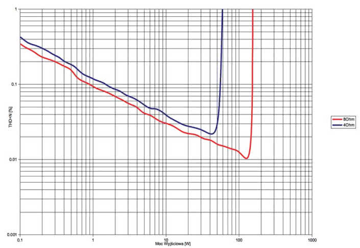

Zniekształcenia THD+N schodzą poniżej 0,1% od mocy ok. 1 W dla 8 Ω i 1,5 W dla 4 Ω (rys. 3). Poziomy THD+N są zbliżone dla obydwu typów obciążeń, pozostaje jedynie żałować, że dla 4 Ω poskąpiono mocy wyjściowej.
