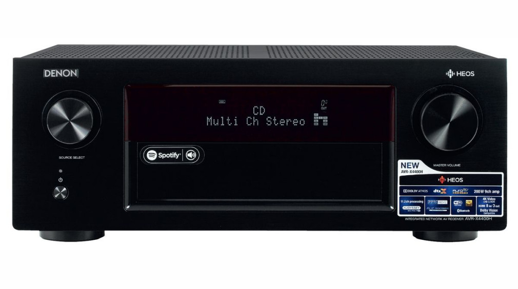

Wykonanie Styl Denona w wersji minimalistycznej, przyciski i gniazda pod klapką. Obudowa umiarkowanej wielkości, wymaga ścisłego i starannego „upakowania” układów. Nowoczesna sekcja cyfrowa (zwłaszcza w zakresie procesorów DSP), tranzystorowe końcówki mocy.
Funkcjonalność Konfiguracja 9.2 (wyjście z procesora 11.2), dekodery Dolby Atmos, DTS:X, druga strefa z HDMI, sieć LAN/ Wi-Fi (dwuzakresowe), Bluetooth. Skaler 4K. System Heos, AirPlay, Spotify Connect i inne dodatki sieciowe. Odtwarza pliki audio PCM 24/192 oraz DSD128. Autokalibracja wraz z korekcją akustyki. Wyjście słuchawkowe, wejście gramofonowe (MM). Druga, a nawet trzecia strefa (z HDMI).
Laboratorium Wysoka moc przy 8 Ω (2 x 154 W, 5 x 99 W, 9 x 50 W), znacznie niższa w trybie 4-omowym (2 x 57 W, 5 x 51 W, 9 x 42 W). Niski odstęp od szumów (80 dB), niskie zniekształcenia.
Brzmienie Dynamiczne, zamaszyste, dźwięczne, bez napięcia na techniczną precyzję; mocny, obfity bas, błyszczący detal, spójny charakter w stereo i w formatach wielokanałowych.

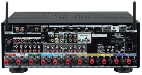

Terminale głośnikowe zajmują całą szerokość obudowy, warto pomęczyć się raz, a dobrze, przykręcić kable wsuwając je "od dołu", co ułatwi podłączanie źródeł.
Denon AVR-X4400H jest wyposażony w dziewięć końcówek mocy, ale jedenaście par zacisków głośnikowych. Pozostawia to dużą swobodę w konfigurowaniu systemów surround, bi-ampingu czy połączeń strefowych. Podstawowym wyborem będzie (w ramach Dolby Atmos) 5.1.4 lub 7.1.2.
Wyjście z przedwzmacniacza ma nawet formułę 11.2, a więc dołączając zewnętrzną (dwukanałową) końcówkę mocy, możemy osiągnąć poziom 7.1.4 (z dwoma parami efektowych kolumn sufitowych). Do dyspozycji są także DTS:X, Auro-3D oraz oczywiście cały pakiet bardziej "klasycznych" dekoderów.

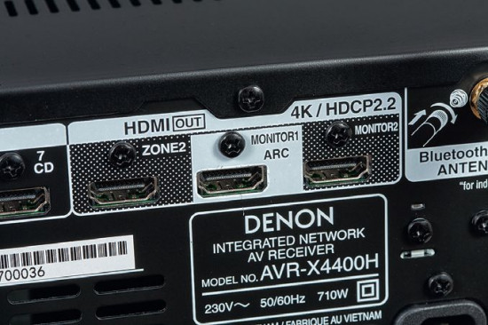

Wejść HDMI jest z tyłu siedem (plus jedno z przodu), wyjścia - aż trzy; dwa odpowiadają za główne pomieszczenie (podłączymy równolegle np. telewizor oraz projektor), jedno jest przeznaczone dla zdalnej strefy. Dodatkowo mamy tu kilka wejść i wyjść kompozyt i komponent.
Najnowsze konstrukcje mają już nawet trzy wyjścia HDMI (i o wiele więcej wejść), również dla zdalnej strefy.
Każde z gniazd HDMI wspiera sygnały 4K, obsługuje standardy HDR i BT.2020; Dolby Vision oraz HLG mają się pojawić "za moment", będą wprowadzone wraz z aktualizacją oprogramowania. Obraz jest nie tylko przełączany, ale i skalowany z niższych rozdzielczości SD/HD do 4K, przeprowadzimy też konwersję analogowo-cyfrową (z wejść analogowych), z wyjątkiem drugiej strefy (wyjście HDMI), dla której konwersja A/C (kompozyt/ komponent) nie działa.
Główne wyjście HDMI obsługuje protokół ARC, a za niedługo (znów aktualizacja oprogramowania) także jego najnowszą wersję – eARC. Wśród aż sześciu wejść analogowych RCA (nie licząc pary z przodu) jest złącze na gramofon z wkładką MM.
Sygnały cyfrowe przyjmują dwa wejścia współosiowe oraz dwa optyczne, a dodatkowo Denon Link HD, działający już wyłącznie przy podłączeniu firmowego odtwarzacza wyposażonego w stosowne wyjście.

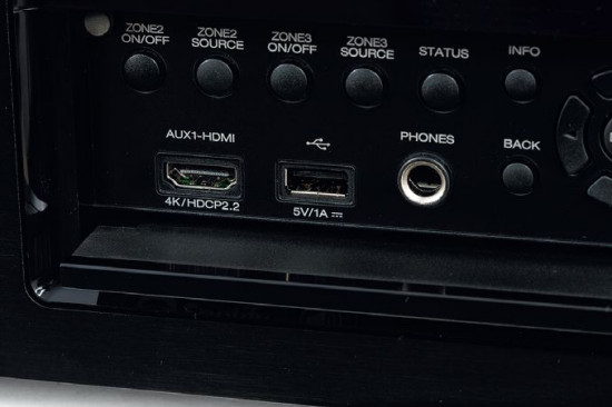

Wejście podręczne zapewnia dzisiaj obsługę sygnałów 4K, jako że liczba źródeł w takiej specyfikacji szybko rośnie.

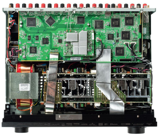

Wnętrze Denona AVR-X4400H wygląda bardzo podobnie jak w SR6012. Oznaczenia niektórych płytek drukowanych są takie same (choć poszczególne elementy bywają różne). Dziewięć kanałów (w każdym pracują dwa tranzystory mocy) ulokowano na dwóch modułach i dwóch radiatorach.
Z uwagi na niewielką ilość miejsca (relatywnie płytka obudowa), radiatory nasunięto na siebie, więc dla usprawnienia chłodzenia przygotowano dwa wentylatory oraz perforację dolnej i górnej płyty. Tradycyjnie, w tylnej części, znajdują się układy cyfrowe, sekcja przedwzmacniacza oraz procesora A/V. Sygnały z gniazd HDMI obsługują scalaki marki Panasonic.

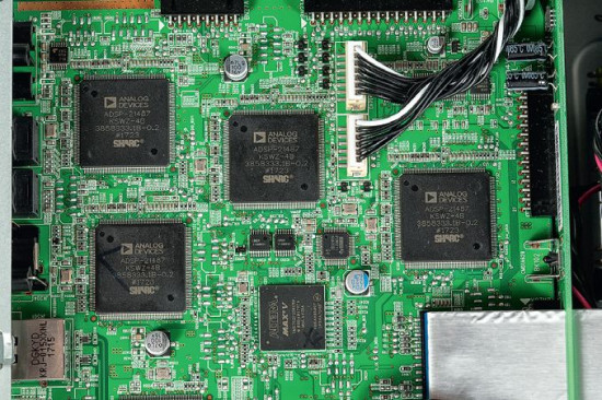

Strumieniem audio zajmują się aż cztery procesory DSP Analog Devices z rodziny SHARC (ADSP21487). Konwerter C/A to prawdopodobnie (dostęp jest utrudniony) AKM4458 (32/192), układ – ośmiokanałowy, uzupełniony stereofonicznymi Burr Brown PCM5100A.
W AVR-X4400H są trzy takie scalaki, o jeden więcej niż w Marantzu SR6012, co ma prawdopodobnie związek z obsługą kolejnej (trzeciej) strefy. Widać także konwerter A/C AKM 5358 (24 bit/96 kHz) dla wejść analogowych.
Obudowa jest dość płytka, co spowodowało ciasne upakowanie radiatorów z końcówkami mocy, a jest ich tutaj aż dziewięć.

 Wymagania w stosunku do procesorów audio nieustannie rosną, Denon zastosował aż cztery scalaki Analog Devices z gamy SHARC.

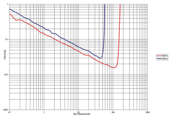

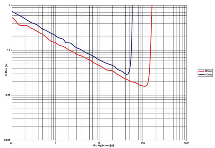

Producenci amplitunerów lubią chwalić się wysoką mocą wyjściową. Tak też jest w przypadku AVR-X4400H, który ma mieć aż 200 W, ale dotyczy to sytuacji wysterowania jednego kanału przy obciążeniu 6 Ω.
W naszych pomiarach przyjmujemy za podstawowe obciążenie 8-omowe, w takich warunkach AVR-X4400H osiąga też wysokie 162 W. Przy wysterowaniu dwóch kanałów dostarcza 2 x 154 W, w trybie pięciokanałowym aż 5 x 99 W, a przy pracy wszystkich dziewięciu końcówek - 9 x 50 W, osiągając też wysoką temperaturę, dlatego nie powinno się niczego na AVR-X4400H ustawiać.
Możliwe jest też obciążenie 4-omowe, i to we wszystkich kanałach, jednak w tym celu rekomendowane jest wybranie takiego trybu w selektorze impedancji. Moc spada wówczas radykalnie – nawet przy wysterowaniu jednego kanału, jest to tylko 57 W. Wynika to z bardzo asekuracyjnej konfi guracji końcówek, zabezpieczającej przed wzrostem temperatury. Ponieważ pozostawia to duży zapas w samym zasilaczu (wspólnym dla wszystkich końcówek), więc wraz z podłączeniem kolejnych końcówek, moc maleje już nieznacznie, poprzez 5 x 51 W do 9 x 42 W.

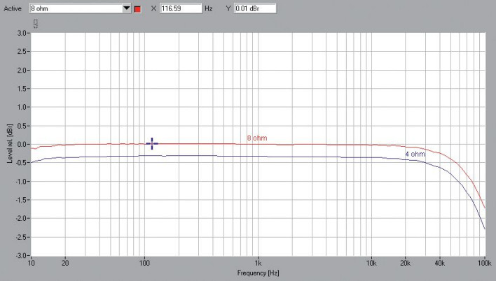

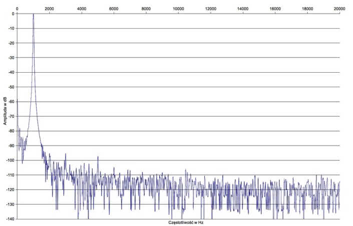

Odstęp od szumów (S/N) wynosi 80 dB, a dynamika 101 dB – nie są to wyniki rewelacyjne, ale typowe dla amplitunerów A/V. Charakterystyki częstotliwościowe (rys.1) prezentują się bardzo dobrze, spadek przy 100 kHz wynosi -1,6 dB dla 8 Ω oraz -2,3 dB dla 4 Ω. Spektrum harmonicznych (rys. 2) także prezentuje się elegancko, żadna nie przekracza pułapu -90 dB.
