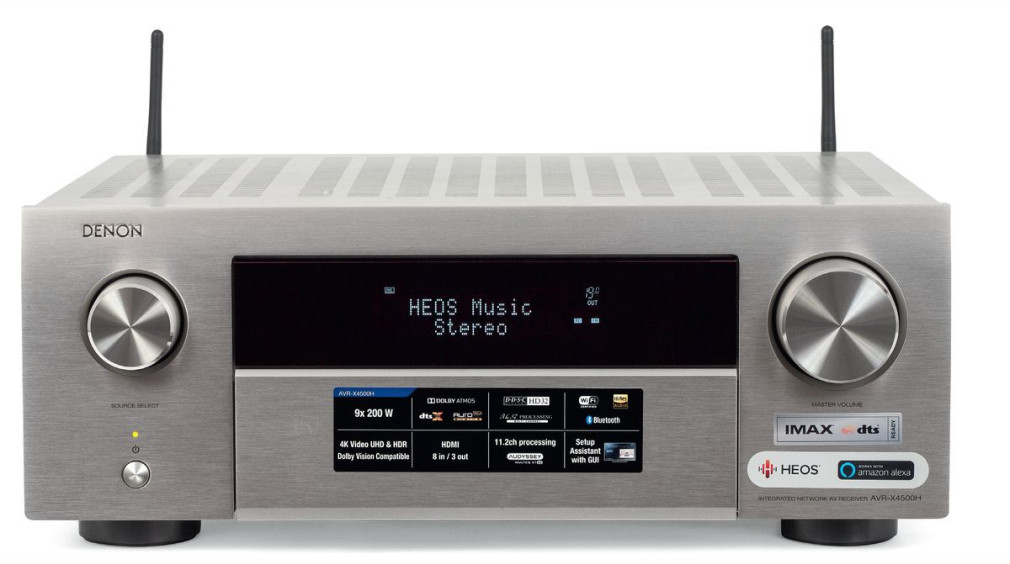

Przednia ścianka jest delikatnie zaokrąglona, dwa pokrętła to oczywiście regulacja głośności i selektor źródeł. Niebieski wyświetlacz wciąż może się przydać, chociaż regularnie patrzymy już na menu ekranowe i ekran smartfona.

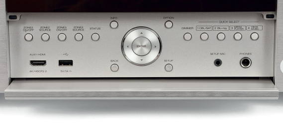

Klapka pod wyświetlaczem wychodzi przed powierzchnię frontu (po tym poznamy nowe urządzenie), pod nią nie ma już radykalnych zmian względem poprzednika, choć zmienił się nieco układ przycisków.
W wejściu podręcznym wciąż mamy HDMI (z 4K oraz HDCP 2.2), złącze USB-A (nośniki pamięci), wyjście słuchawkowe i wejście na mikrofon kalibracyjny; usunięto wejście analogowe.

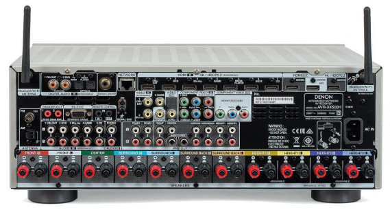

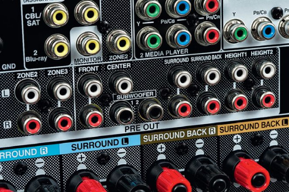

Denon AVR-X4500H to maszyna z dziewięcioma końcówkami mocy, a wyjść głośnikowych jest nawet jedenaście (par), co można wykorzystać na różne sposoby. W elastyczności wielokanałowej pomogą jeszcze niskopoziomowe wyjścia w zestawie aż 11.2.
Jest też opcja pracy strefowej w dwóch dodatkowych pomieszczeniach; przygotowano dla nich nie tylko zaciski głośnikowe, ale także dwie pary analogowych, stereofonicznych RCA, dedykowane wyjście HDMI, a nawet obraz w standardzie kompozyt i komponent.
Taka liczba końcówek mocy wraz z jeszcze bardziej imponującą sekcją procesorów pozwala myśleć o niemal każdej konfiguracji surround, na czele z Dolby Atmos, Auro 3D czy DTS:X, aż po system 7.1.4 (do którego niezbędna będzie już jednak zewnętrzna, stereofoniczna końcówka).

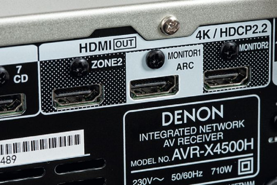

Denon AVC-X4500H ma łącznie osiem wejść i trzy wyjścia HDMI. Wejścia kompozytowe są trzy, a komponentowe dwa, analogowe wyjścia wideo zaplanowano odpowiednio w proporcjach 2/1.
Amplituner skaluje sygnały wideo do 1080p albo 4K, konwersja analogowo-cyfrowa (niezbędna, by podłączyć telewizor jednym przewodem HDMI i korzystać z każdego z wejść) jest dostępna wyłącznie dla głównej strefy.
Sekcja wideo (w ramach HDMI) obsługuje także standardy Dolby Vision, HDR, HLG. Jest wsparcie kanału zwrotnego ARC, zapowiedziano też rychłe rozszerzenie funkcjonalności do najnowszego trybu eARC (poprzez aktualizację oprogramowania).
W strefie audio jest sześć wejść analogowych RCA (wśród nich wejście gramofonowe dla wkładek MM), dwie pary w formatach optycznym i współosiowym (łącznie cztery) oraz firmowy interfejs Denon Link HD (tylko we współpracy ze źródłami Denona).

Pod klapką pozostały najważniejsze funkcje, wejście podręczne skromniejsze, ale wciąż z gniazdem HDMI.

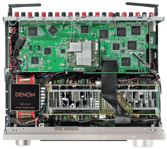

Wnętrze AVR-X4500H jest ściśle zagospodarowane. W relatywnie niewielką obudowę zapakowano aż dziewięć końcówek mocy, zajmujących wąski pas rozdzielonych pomiędzy dwa przytulone do siebie radiatory.
Wymiana ciepła nie jest więc swobodna i w tej sytuacji, aby ją poprawić, wprowadzono do konstrukcji dwa wentylatory (zamontowane przy dolnej ściance).

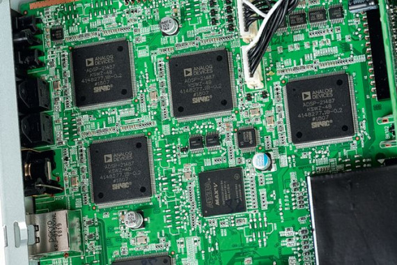

Płytka cyfrowa przypomina ogólnie tę z SR6013 Marantza. Denonie W AVR-X450H0 mamy jednak bardziej okazałą sekcję procesorów DSP, opartą na znakomitych układach Analog Devices SHARC.

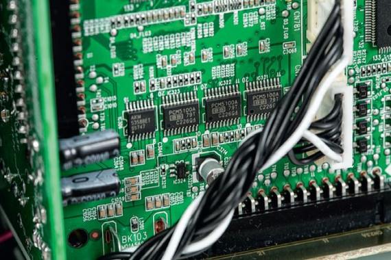

Podobnie jak w Marantzu (choć nie identycznie) prezentują się przetworniki C/A; głównym układem jest tutaj AKM AK4458, imponujący, ośmiokanałowy DAC, który poradzi sobie nawet z sygnałami 32 bit/768 kHz (choć jego potencjał nie zostanie w pełni wykorzystany). Jednak osiem kanałów to wciąż za mało - więc na dokładkę są trzy dwukanałowe Burr Browny PCM5100A.
Strefowość oznacza dostęp do wyjść wideo, w rozbudowanej formie z dedykowanym dla drugiego pomieszczenia złączem HDMI.

Jak na konstrukcję z dziewięcioma końcówkami mocy, obudowa nie jest duża, co wymagało specjalnych rozwiązań montażowych.

Denon ma imponującą sekcję procesorów DSP, które dostarczyła firma Analog Devices.

Tych kilka układów to zaledwie frakcja przetworników C/A, oddelegowana do zadań dodatkowych.

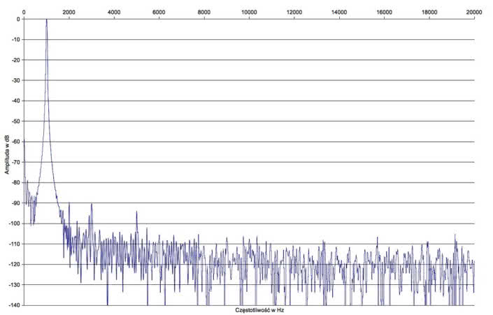

Laboratorium Denon AVR-X4500H
Denon zdefiniował moc wyjściową tylko dla obciążenia 6 Ω (200 W), czego nie zweryfikowaliśmy ze względu na stosowanie w naszych pomiarach standardowych obciążeń 4- i 8-omowych.

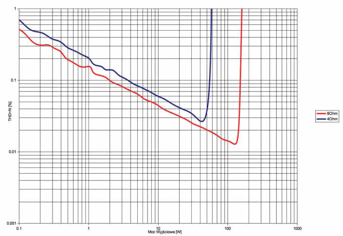

Zaczęliśmy od 8 Ω, przy jednym kanale wysterowanym uzyskując 159 W, przy dwóch - 2 x 152 W, a przy wszystkich dziewięciu - 9 x 50 W. Aby mierzyć moc na 4 Ω, należy uprzednio wybrać odpowiedni tryb selektora impedancji.
Układ jest skalibrowany bardzo asekuracyjnie i moc spada drastycznie. Najprawdopodobniej chodziło o utrzymanie niskiej temperatury urządzenia i zmieszczenie się w europejskich normach bezpieczeństwa. To zresztą nie pierwszy taki przypadek.
Przy jednym kanale wysterowanym moc wynosi tylko 58 W, co jest wynikiem niepokojąco niskim, ale na szczęście, nie spada już znacznie przy podłączaniu kolejnych kanałów; w stereo jest 2 x 57 W, a przy uruchomieniu wszystkich końcówek - 9 x 44 W. Odstęp od szumów (S/N) wynosi równe 80 dB, a dynamika 102 dB - to dość typowe dla amplitunera A/V.

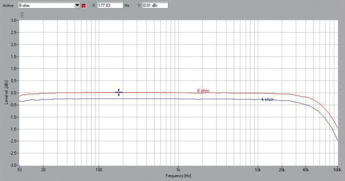

Charakterystyki przetwarzania (rys.1) wyglądają dobrze, spadki przy 100 kHz wynoszą ok. -1,5 dB dla 8 Ω i ok. -2 dB dla 4 Ω. W spektrum zniekształceń (rys.2) największy udział mają druga oraz trzecia harmoniczna (ale obydwie przy niskich -90 dB). Nietypowy kształt charakterystyk na rys. 3. wynika z działania selektora impedancji, przy 8 Ω uzyskujemy zarówno wyższą moc, jak i niższe THD+N.
