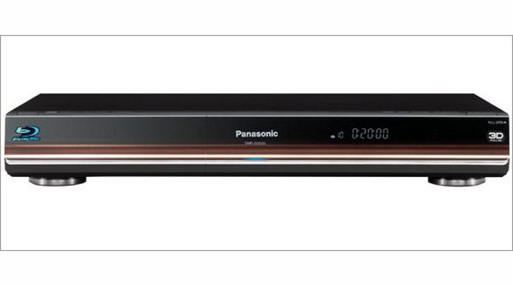

DMP-BDT300 zajmuje szczególną pozycję w ofercie Panasonica. To nie tylko najlepszy z oferowanych w tym sezonie odtwarzaczy Blu-ray, ale również pierwsze źródło tego producenta, które odczytuje płyty 3D.

Wraz ze swoją topową plazmą Panasonic zaprezentował więc "godne" źródło. Odtwarzacz Panasonic DMP-BDT300 stoi na dosyć dużych srebrnych nóżkach, układ frontu jest klasyczny z mechanizmem po lewej i wyświetlaczem po prawej stronie.
Tackę napędu ukryto pod uchylaną klapką, podobne rozwiązanie zastosowano w części wyświetlacza, eliminując w ten sposób obecność widocznych przycisków. Najważniejsze klawisze przeniesiono na górną krawędź, całą resztę należy obsługiwać z pilota. Sterownik kontynuuje tradycje Panasonica - duże, rozmieszczone ergonomicznie przyciski, obsługa staje się szybko intuicyjna.
